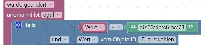

              paul53 @Bahadir Ergüllü last edited by
              @Bahadir-Ergüllü sagte:
              e0:63:da:c6:ec:73
              Das gehört in einen Textbaustein zum Vergleich.
              Bahadir Ergüllü 1 Reply Last reply Reply Quote 1

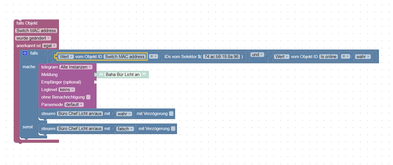

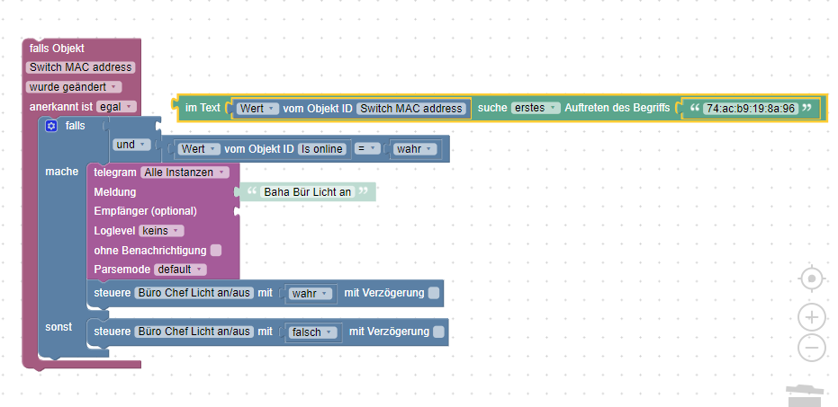

                • Bahadir Ergüllü
                  Bahadir Ergüllü @paul53 last edited by
                  @paul53 Den Textstein bekomme ich nicht mit meiner UND Logik verbunden ;(
                  Ist der Textbaustein den richtig?
                        Der Textbaustein gehört in den Vergleich.
                        • Bahadir Ergüllü
                          Dank dir. Es funktioniert.

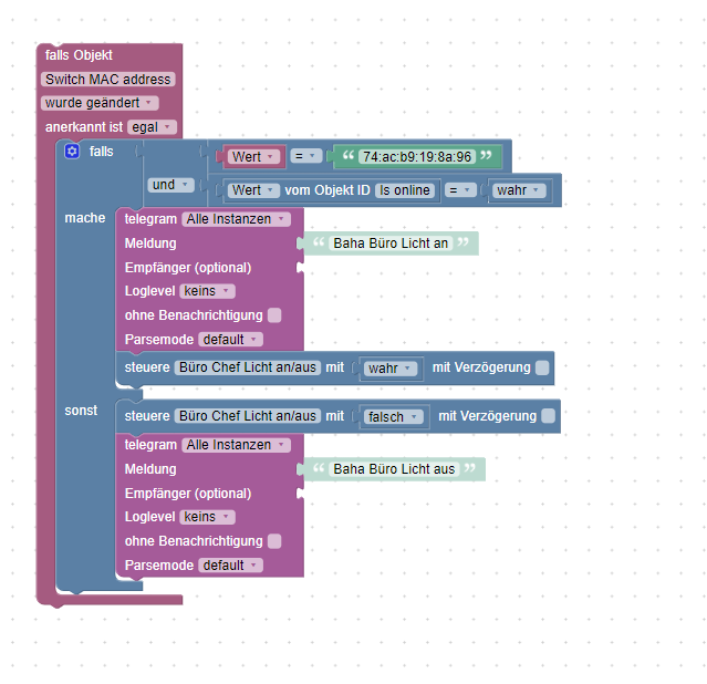

                            Anbei die fertige Version
                              <block type="on" id="Rz/e+S[ZC(=g1B_{lnTP" x="-412" y="-512">
                                <field name="OID">unifi.0.default.clients.a4:50:46:75:3a:b7.sw_mac</field>
                                  <block type="controls_if" id="fVgwL6#dsMO1#olcFhk%">
                                      <block type="logic_operation" id="?$U9dz)Q@v6tm.@h.pJZ" inline="false">
                                        <field name="OP">AND</field>
                                          <block type="logic_compare" id="ffA!EVHMW/8LKtd!,h|A">
                                            <field name="OP">EQ</field>
                                              <block type="on_source" id="#yF[Nu;l-KhikS|Bgv=^">
                                              <block type="text" id="s{{sepW3U`dzGbPbz{zw">
                                                <field name="TEXT">74:ac:b9:19:8a:96</field>
                                          <block type="logic_compare" id="H_6?e)vc5|v:Y.4?Y}Z|">
                                              <block type="get_value" id="-(LaRz7+uY./1W5r5rc~">
                                                <field name="OID">unifi.0.default.clients.a4:50:46:75:3a:b7.is_online</field>
                                              <block type="logic_boolean" id="bG8Lbf-W1FPG1qQ23Tt@">
                                      <block type="telegram" id="}SXgVo:3/o!9Z+!0UKcN">
                                        <field name="LOG"></field>
                                        <value name="MESSAGE">
                                          <shadow type="text" id="~IZ%o(H=BskfK|GH.P=/">
                                            <field name="TEXT">Baha Büro Licht an</field>
                                          <block type="control" id="3~x1V[=ava+w1Y;ZL:wM">
                                            <field name="OID">knx.0.EG_Etage_.Licht_.Büro_Chef_Licht_an_aus</field>
                                              <block type="logic_boolean" id="8lo;ZPPK2ug-_sHr{~Ty">
                                    <statement name="ELSE">
                                      <block type="control" id="JzGDGF^}Bn@|}D:8uf[F">
                                          <block type="logic_boolean" id="e~:jj*/~KxCt16Njv+9y">
                                          <block type="telegram" id="!:iLM3It!ue_*ExYe:Lu">
                                              <shadow type="text" id="_;kz]FGPc7^@zA6kApoO">
                                                <field name="TEXT">Baha Büro Licht aus</field>
