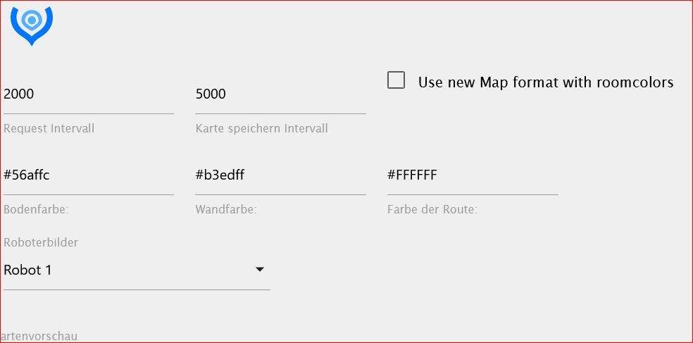

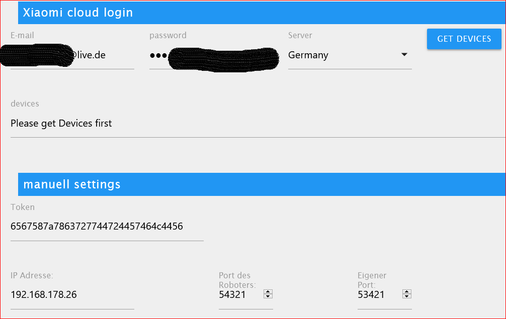

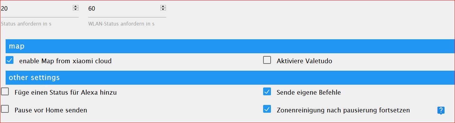

          @Horst-PI
          Und 2. :
          Screenshot vom Einstellungsbildschirm des Adapters
            Horst-PI @haselchen last edited by Horst-PI
            @haselchen
            Nach Get Devices dreht sich der Kreisel ewig weiter und bekomme keine devices angezeigt.
            Einige Objekte werden dennnoch geladen.

              In der App auch wirklich alles genau ausgefüllt?
              Normal bei Get Device bekommst du die IP mit Token.

                @Horst-PI Server Standort ist Deutschland?
                Oder doch China?
                  @haselchen
                  Ich habe dort die Karte geladen und die Räume benannt. Sonst nichts weiter eingestellt.
                  Was muss ich da noch einstellen?
                  @Thomas-Braun
                  Beides ausprobiert
