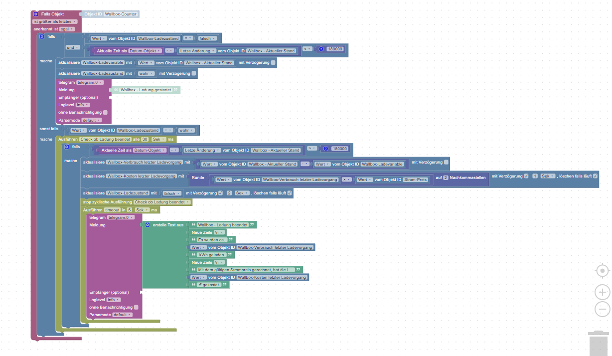

      Ich habe mir ein Skript mit Blockly zusammengebaut welche mich benachrichtigen soll, via Telegram wann die Ladung meines E-Auto begonnen hat und wenn Ladung beendet ist dann auch wieder.

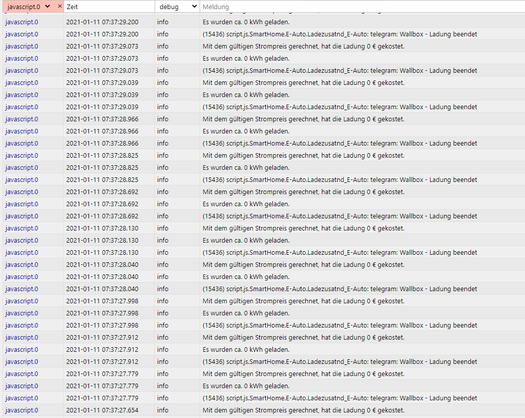

      Wenn ich die Werte, zum Testen manuell ändere funktioniert alles. Wenn ich das denn in der Praxis teste bekomme ich zu Beginn auch die Nachricht das der Ladevorgang gestartet wurde, einmal. Wenn aber die Bedingungen erfühlt sind das der Ladevorgang beendet ist hört der ioBroker nicht auf mir die Beendet-Nachricht zu senden. Um die Nachrichten Flut dann wieder zu stoppen hilft meistens nur den ioBroker vom Strom zunehmen das er sich wieder fängt.
      Anbei einmal ein Auszug aus dem Log sowie das Skript
      Danke schon mal im Voraus für eure Hilfe

        @Kuecki sagte in Skript hört nicht auf Nachrichten zu senden:
        dir fehlt ein stop timeout.
        Wenn du jetzt -bevor das timeout wirksam wurde- z.B. beim Testen das Tiemout erneut gestartet hattest, kann dieses nicht mehr beendet werden.
        K 1 Reply Last reply Reply Quote 1
          Kuecki @Homoran last edited by
          Super danke das hat geholfen. Ich habe jetzt verstanden das ein Timeout mehrmals gleichzeitig laufen kann. Ich habe das Skript jetzt noch weiter angepasst und das mit dem Trigger anders gelöst das ich das "Stop Timeout" nicht brauchte da der Trigger nur ein mal gesetzt wird, aber ohne den Tipp wäre ich nicht drauf gekommen.
