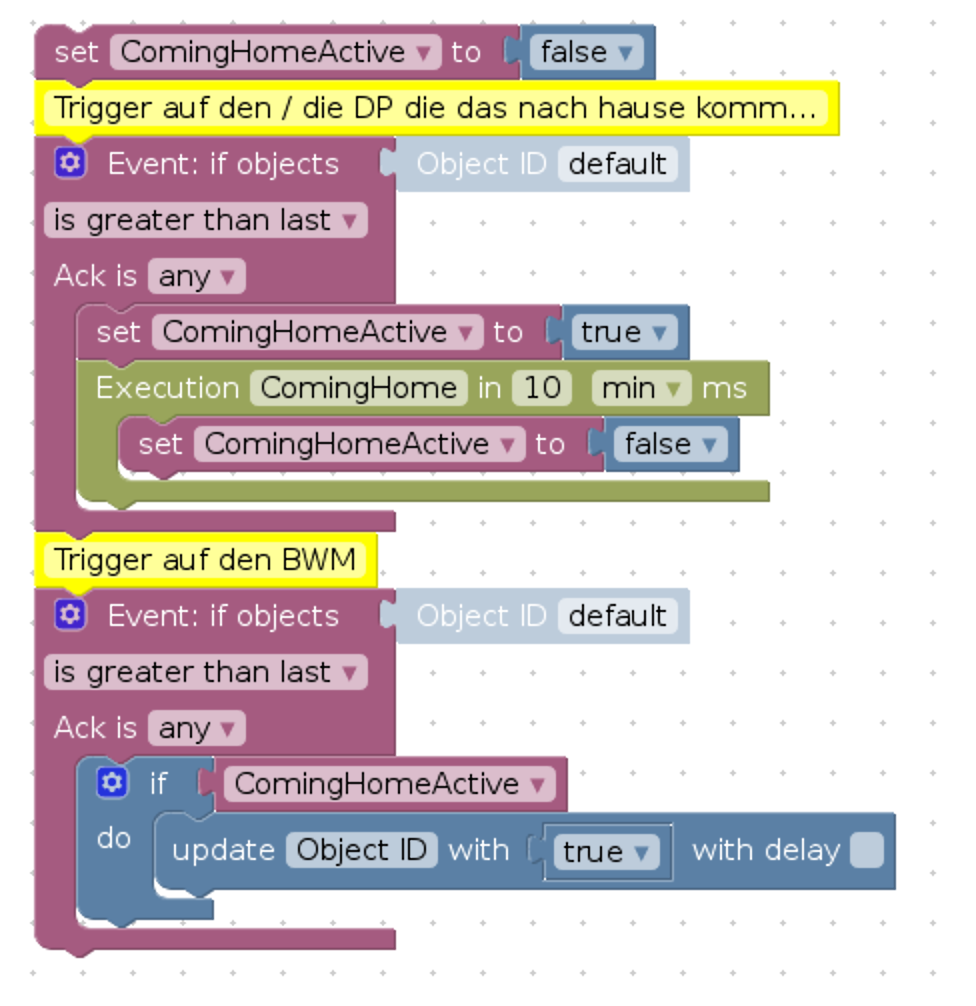

      Hallo zusammen
      ich nutze ioBroker und Blockly erst seit kurzem und suche eine Lösung für folgendes Problem.
      Ich möchte, dass der Bewegungsmelder für die Dauer von 10 Minuten nach Ankunft (Schloss wird geöffnet oder Alarmanlage wird deaktiviert) das Licht in mehreren Zimmern einschaltet, wenn der Bewegungsmelder eine Bewegung registriert.
      Nach Ablauf der 10 Minuten soll aber keine Aktion mehr getriggert werden.
      Könnt ihr mir auf die Sprünge helfen, wie ich hier vorgehen kann?

        Da tust du so: 😉

          Klasse, danke dir für die schnelle Antwort.
          Auf die Idee "Coming Home" in eine Variable zu übergeben, bin ich bisher nicht gekommen
