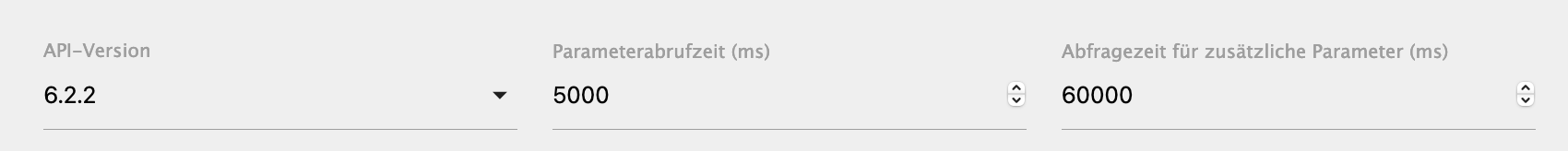

            Welche Zeiten hast du im Adapter :
            • Parameterabrufzeit
            • Abfragezeit für zusätzliche Parameter
            und einmal eine komplette DEBUG Ausgabe ab Start des Adapters
              al10b @Glasfaser last edited by al10b
              @Glasfaser
              Parameterabrufzeit
              Ähh - wo stehen die doch gleich noch mal?

                  Parameterabrufzeit (ms): 100
                  Abfragezeit für zusätzliche Parameter (ms): 60000
                  Sollten die Default-Werte sein.
                  • Glasfaser
                    Glasfaser @al10b last edited by
                    @al10b sagte in Synology-Adapter: unknown error:
                    Stelle den mal auf 5000
                      @Glasfaser
                      Das war's leider noch nicht:
                      aber:
                      synology.0	2021-01-11 17:36:10.111	error	(26021) *** ERROR : src: *sendPolling syno[vs][getInfo] code: 160 message: Unknown error
