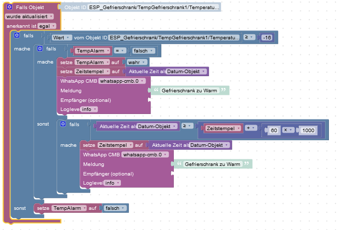

                  Das Thema "der Wert passiert die Warngrenze" lässt sich über die dem Trigger Objekt obj mitgegebenen Informationen Lösen, da es auch den Wert beinhaltet den der State vor der auslösenden Änderung hatte.

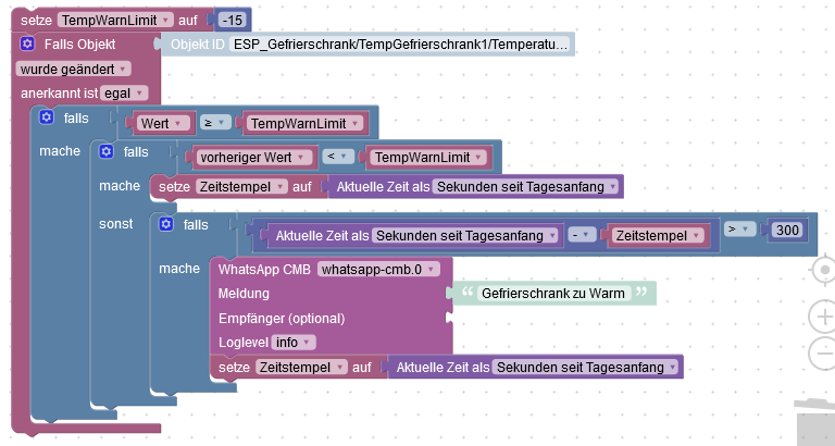

                    A Former User @Asgothian last edited by
                    @asgothian said in Alarmierung ja aber keine Alarmschauer?:
                    Option A - der Wert wird regelmässig aktualisiert. Dann gilt die folgende Logik:
                    Danke, hab mich mal versucht:

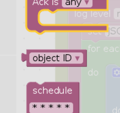

                      @pete0815 Du hast im trigger Bereich einen Extra Baustein:
                      Damit kannst du Folgendes tun:
                      Damit bekommst du 5 Minuten (300 sekunden) nach dem die Temperatur die Warngrenze (hier -10 Grad) unterschritten hat eine Meldung.
                      Das war mit diesem Satz gemeint.

                          Asgothian Developer @Guest last edited by
                          @pete0815 Du musst schon den im ersten Bild genommenen Baustein aus dem Trigger Bereich wählen. Der Baustein listet die Werte auf auf die du den einstellen kannst. Auch wenn die Farbe wie eine Variable aussieht ist es ein anderer Baustein.
                          A.

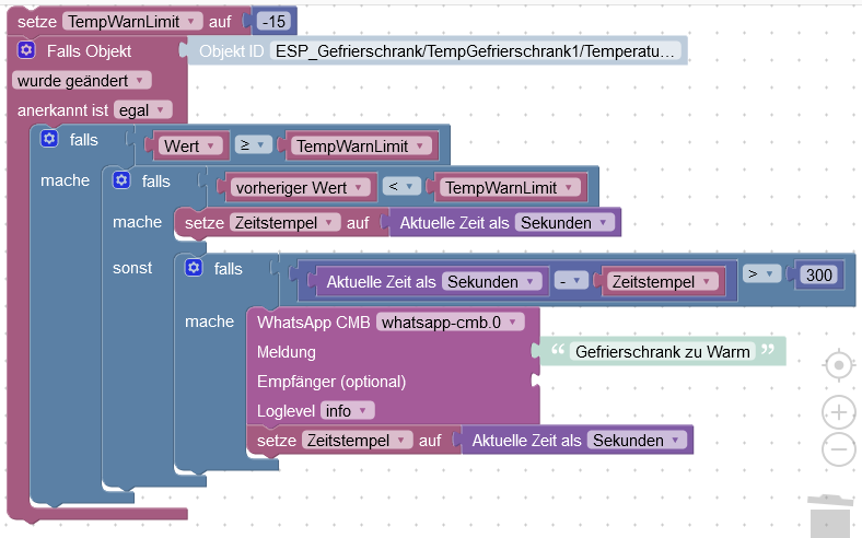

                            A Former User @Asgothian last edited by A Former User
                            @asgothian
                            Danke! Jetzt verstanden 🙂
                            Option A ist angepasst und schaut so aus:

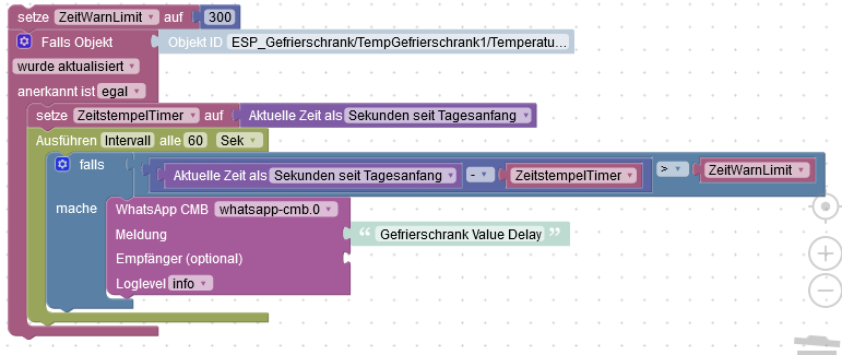

                            Option B- Die Aktualisierungen bleiben aus, Dann muss dein Timer zuschlagen, der (bei 10 sekunden Intervall alle 60 - 120 sekunden laufen sollte) 2 Dinge macht:
                            • Warnung triggern, analog zu oben, Sprich das auslösen einer 2. Warnung durch Merken wann die letzte Warnung verschickt wurde und einen Zeitvergleich blockieren.

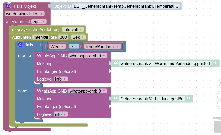

                            Dies schaut dann für mich so aus:
                            Hierbei noch unsicher, da der Timer nur initial einmal und dann endlos laufen soll. Kann bzw. wird so ein Timer ggf. mehrfach gestartet also mit jeder Aktualisierung ein weiterer Timer?
                            • Das obige Skript triggern, damit auch eine Temperaturwarnung kommt sofern die Aktualisierung ausbleibt während die Temperatur zu hoch ist.
                            Hier fehlt mir die Idee. Sehe derzeit nur die Möglichkeit den Trigger der Option A auszulösen indem ich per Blockly den Temperaturwert aktualisiere (nicht verändere). Diese "manuelle" Aktualisierung hebelt die Wirkung der Logik der Option B aber aus.

                              @pete0815 Der erste Teil sieht gut aus, mit einem Caveat: Fällt der Kühlschrank kurz vor Mitternacht aus bekommst du keine Meldung.
                              Das liegt daran das du "Sekunden seit Tagesanfang" genommen hast. Deswegen hatte ich nur "Sekunden" genommen
                              Der Zweite Teil passt so nicht.
                              So würde ich da ran gehen.
                              Damit bekommst du
                              • Eine Meldung wenn die Aktualisierung für 5 Minuten ausgefallen ist
                              • Alle 5 Minuten eine Meldung solange das so ist.
                              Wenn die Meldungen seltener kommen sollen würde ich das mit einem Zähler realisieren.

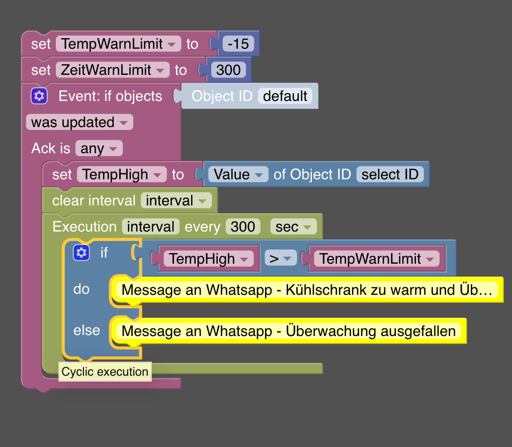

                              A.
                                @asgothian Vielen Dank!
                                Die Definition der TempWarnLimit Variable reicht ja aus, wenn ich sie für Option A und B einmal setze auf einem Blockly Skript, oder?
                                wäre dann so
                                Option A:
                                Option B:
                                • Asgothian
                                  @pete0815 Korrekt.
                                    @asgothian Vielen Dank! Eingebaut, getestet und funktioniert.
