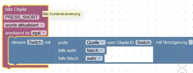

      Moin zusammen,
      ich versuche gerade über Blockly mit eiem 6fach Homematic IP Taster einen Shelly anzusteuern.
      Ich möchte mit jedem Taster einen Shelley (also 6 😁 )😁 ansteuern.
      Einmal Tasten soll den aktuellen Wert umkehren also von an zu aus schalten und umgekeht.
      Ich habe jetzt einige Zeit mit "Prüfe, wenn wahr dann......, Wenn falsch dann" rumexperementiert, kann aber entweder nur aus oder nur einschalten.
      Das Feld "Prüfe" habe ich schon mit einigen eigenschaften belegt und auch leer gelassen.
      Könnt ihr mir sagen wo mein Fehler liegt bzw. wie ich diese "Stronstoßschaltung" hin bekomme?
      Sven
        Homoran Global Moderator Administrators @Svengluepi last edited by Homoran
        @Svengluepi sagte in Tastersteuerung mit Blockly und Homematic IP Taster:
        gibt es da ein WERT?
        sonst nimm doch den umschalten Baustein (=toggle)
          Svengluepi @Homoran last edited by Svengluepi
          @Homoran
          Moin Homoran,
          danke für die schnelle Antwort.
          Das war die Rettung, damit funktioniert es viel einfacher (mit Toggle).
          Wiedermal zu kompliziert gedacht 😉
          Vielen Dank
          Sven
