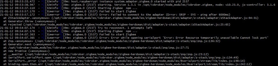

      Hallo zusammen, evtl kann mir dazu jemand Auskunft geben?
      Log:
      2021-01-12 10:00:43.414 - error: zigbee.0 (1901) Serial port not selected! Go to settings page.
      Adapter läuft ansonsten, auch Fensterkontakte, Steckdosen etc. sind eingebunden.
      pi@raspberrypi:/opt/iobroker/log $ ls -al /dev/serial/by-id/
      lrwxrwxrwx 1 root root 13 Jan 12 09:56 usb-Texas_Instruments_TI_CC2531_USB_CDC___0X00124B0014D9F959-if00 -> ../../ttyACM0
      Wenn ich in den Einstellungen /dev/ttyACM0 eintrage, startet die Instanze nicht mehr mit der Fehlermeldung (auch nach einem restart nicht)

          @joke
          adapter stoppen das eintragen unter Einstellungen
          /dev/serial/by-id/usb-Texas_Instruments_TI_CC2531_USB_CDC___0X00124B0014D9F959-if00
          stick abziehen .. 5 sec. warten
          wieder rein und adapter neustarten
          wenn das nicht hilft.. stick abziehen und die Kiste neu starten ..dann stick rein und adapter neustarten

                      Joke @arteck last edited by
                      @arteck
                      Der vorgeschlagene Weg hat funktioniert, Danke für deine Hilfe....
