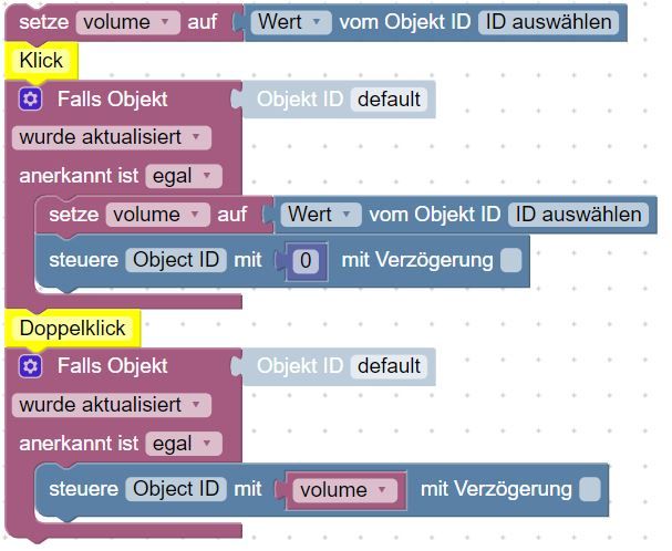

      Ich würde gerne ein Blockly basteln um mit einem Aqara Button z.B. bei einmal Klick der Player der Radiosender bei Alexa auf Pause und bei Doppelklick wieder auf Play geht damit man nicht jedes Mal bei einem eingehenden Anruf die Tante anbrüllen muss, das sie ausmachen soll.
      Oder ist es besser mit einem Klick die Lautstärke von Alexa auf Null zu setzen und bei Doppelklick wieder auf die alte Lautstärke.
      Ich weiß nur nicht wie ich das richtig umsetzen kann. Kann mir da jemand helfen.
      Vielen Dank
        paul53 @biker1602 last edited by paul53
        @biker1602 said: mit einem Klick die Lautstärke von Alexa auf Null zu setzen und bei Doppelklick wieder auf die alte Lautstärke.
        Versuche es mal so:
          biker1602 @paul53 last edited by
          @paul53 Also aus geht er aber bei Doppelklick nicht wieder an.
            @biker1602 said: Also aus geht er aber bei Doppelklick nicht wieder an.
            Wird bei Lautstärke 0 abgeschaltet ? Dann nimm zum leise Stellen einen kleinen Wert > 0.
              @paul53 Also ich habe Volume mal auf 1 gesetzt, wenn ich einmal klicke springt er auf 1, aber wenn ich doppelt klicke nicht wieder zurück auf 10 so wie es eingestellt war.
                @biker1602
                Ich weiß nicht wie sich die Aquara-Button verhalten (habe keine). Versuche es mal mit Trigger "ist wahr" oder "ist größer als letztes" anstelle "wurde aktualisiert".
                  @paul53 Ich finde schade, das man die Mute-Funktion von Alexa nicht nutzen und einbauen kann. Ich habe es versucht aber da reagiert das Script gar nicht

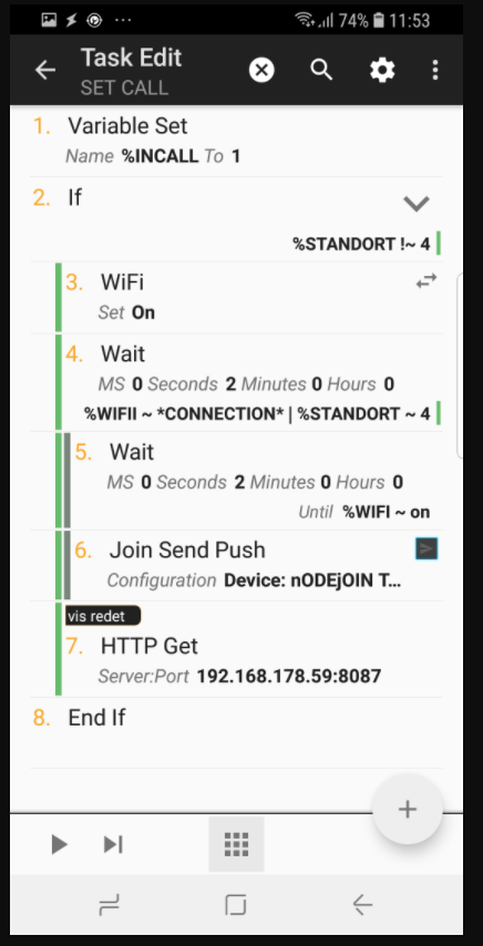

                                  dann in tasker einen trigger auf telefon ist verbunden und einen task, der einen simple api befehl zu iobroker schickt und einen datenpunkt schaltet
                                  ist das gespräch am handy fertig wird wiederum dieser dp geschalten
                                  damit übertrage ich z.b auch den akkustand und schalte bei niedriegen wert die stromversorgung für das qi ladegerät, damit das handy geladen wird
                                  tasker arbeitet wie iobroker - trigger und mach was
                                  schaut dann so aus:

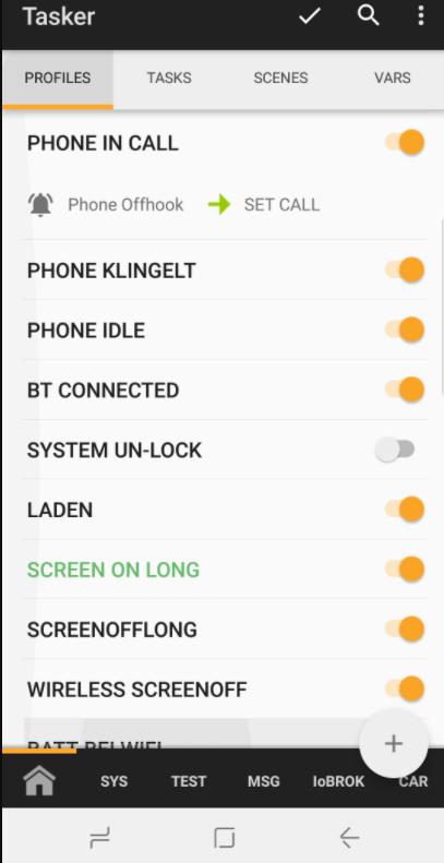

                                  zur not können wir anydesk auch über handy machen
