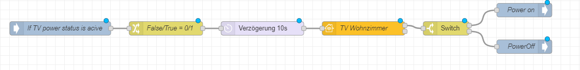

      Moin!
      Ich versuche gerade meinen TV über Homekit zu steuern. Erstmal nur AN/AUS und den Status ob AN oder AUS. Der TV ist über IoBroker schon verbunden (Sony Bravia Adapter).
      Homekit mit TV ist auch eingebunden. Die Ausgabe aus Homekit ist { Active: 1 } bzw. { Active: 0 }. Aber wie kann ich jetzt mit der Ausgabe den Datenpunkt von der Sony Bravia Butten in ioBroker schalten bzw. ansteuern?
      Aktuell sieht es bei mir in Node Red wie folgt aus:
      Der Code dazu:

      Den korrekten Status ob an oder aus bekomme ich schon auf Homekit. Aber das Problem ist noch zwischen Homekit und ON / OFF vom TV. Also bei dem "Switch".
      Einer eine Idee für mich? 😕
