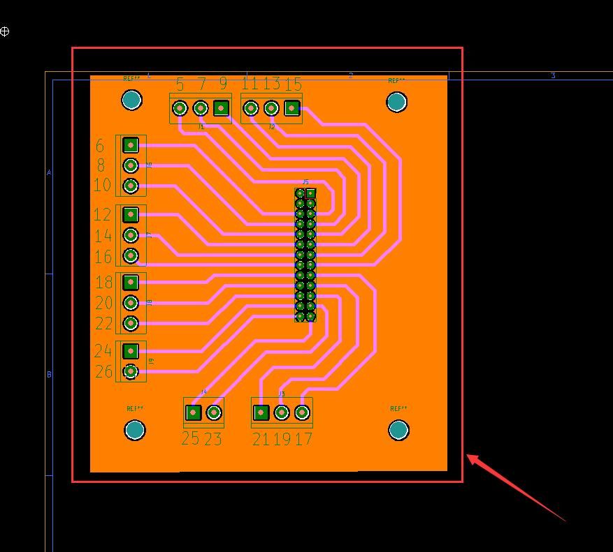

      ich versuche seit gestern irgendwie vergeblich mein Layout für eine Platine bei jlcpcb hoch zu laden. Ich erhalte als Mitteilung folgende Nachricht:
      1.Hi Sir/ Madam, there is no board outline in your file, please kindly check it!You can click ‘Replace file’ button to re-upload the file in your JLCPCB account page .Thanks
      Mit folgendem Anhang:
      Nur ich komme nicht dahinter, was ich falsch mache. Ich habe wie in der Vergangenheit schon das ein oder andere mal ein Layout erstellt, als Gerber - Files exportiert und dann in ein Archiv gepackt und da hoch geladen. Nur diesmal will es nicht gelingen.
      Vielleicht kann mir jemand von euch da helfen?

        Auf welchem Layer liegt denn dein Platinenumriss?
        Er muss in "Edge.Cuts" liegen. Da ist die Standardfarbe auch Gelb anstatt rot/orange wie in deinem Bild.
        Und die Hinweise in den FAQs für die Einstellungen vom Gerber-Export auch beachtet?

          Als Programm selbst nutze ich KiCad, damit komme ich an sich ganz gut zurecht. Aber scheinbar habe ich diesmal wohl ein Fehler irgendwie im Ablauf gemacht.
