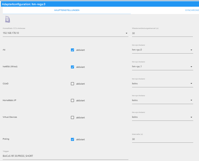

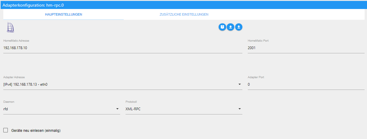

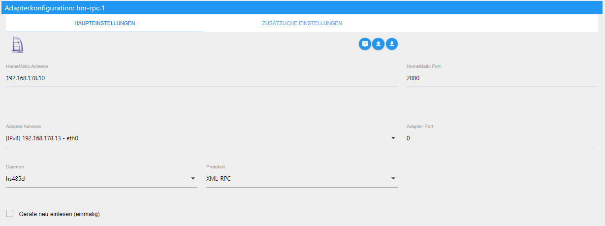

          • wie ist die Konfig von hm-rpc und hm-rega

              BobBruni @Homoran last edited by
              @homoran said in HM-Rega - Falsche Prozentwerte bei Rollo und Dimmer:
              also sowohl hm "klassisch" als auch bei wired???
              Ich verstehe nicht genau, was du damit meinst?
              Hast du die Callback-Adresse eingetragen?
              Callback Adresse ist bei beiden RPC-Instanzen leer. Was sollte hier rein?
