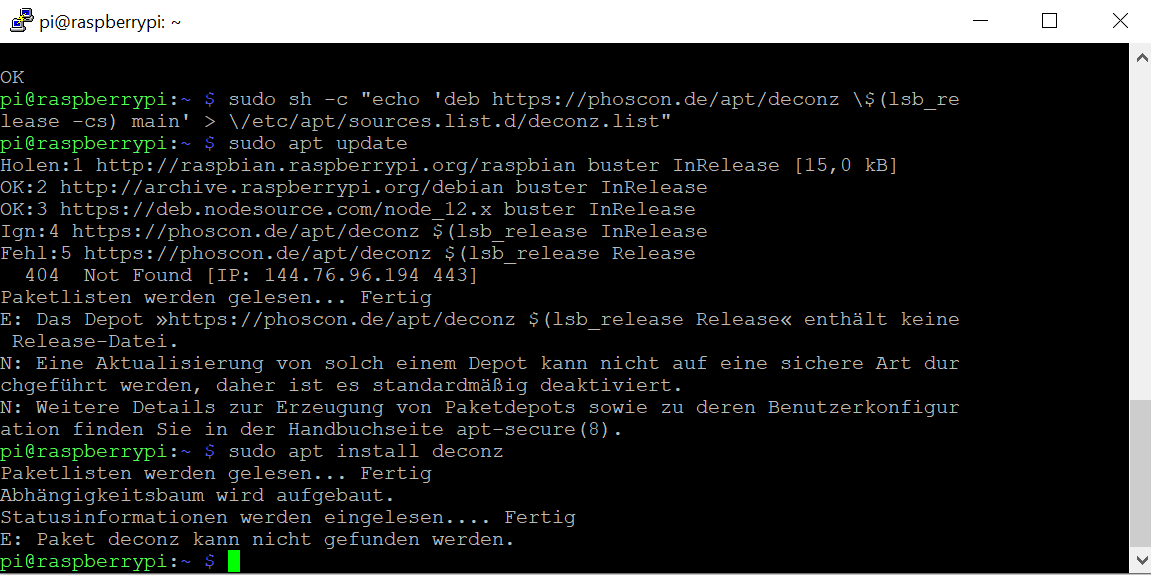

      Hey ho, es betrifft nicht den iobroker direkt, hoffe trotzdem, Unterstützung zu erhalten. Trotz offtopic (?!).
      Ich - Anfänger - probiere einen Conbee 2 Stick zu installieren an meinem Raspberry Pi 3B+ mit "normalen" offziellen Raspberry OS.
      Eigentlich eine einfache Sache. Nutze dafür die offizielle Anleitung von dresdenelektroniks (https://phoscon.de/de/conbee2/install).
      1. USB-Zugriffsrechte für Nutzer setzen -> klappt
      2. Phoscon Public-Key importieren -> klappt
      3. APT-Repository für deCONZ konfigurieren -> klappt auch bzw zumindest keine Fehlermeldung
      4. bis Abshcluss: : seht selbst ...Deconz_Installation.png
      Seid bitte gnädig mit mir 😉 vielen, lieben Dank schon mal im Vorraus.
      LG, Thomas
      PS: Habe den Conbee 2 Stick gebraucht erworben und er steckt direkt in der USB-Buchse des Pi's

        Asgothian Developer @pta_96 last edited by
        @pta_96
        Es gibt einen Fehler beim Eintragen des Repositories von Deconz.
        2 mögliche Ursachen:
        • Der Pi kann den Server beim Hersteller nicht erreichen
        • Der Pi verweigert die Kommunikation weil er die Schlüssel des Herstellers nicht akzeptiert. Das würde bedeuten das der Punkt 2 nicht erfolgreich war.
        A.
          Thomas Braun Most Active @pta_96 last edited by
          @pta_96
          Da ist offenbar in der /etc/apt/sources.list.d/deconz.list was falsches eingetragen.
          Der Eintrag sollte so aussehen:
          deb http://phoscon.de/apt/deconz buster main
          Mit Enter am Zeilenende abschließen.
            pta_96 @Thomas Braun last edited by
            @thomas-braun Danke. Jetzt klappt's. LG
