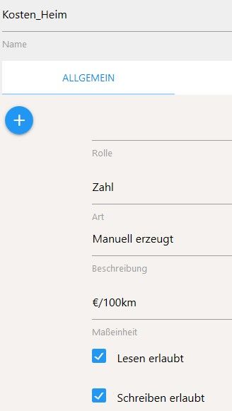

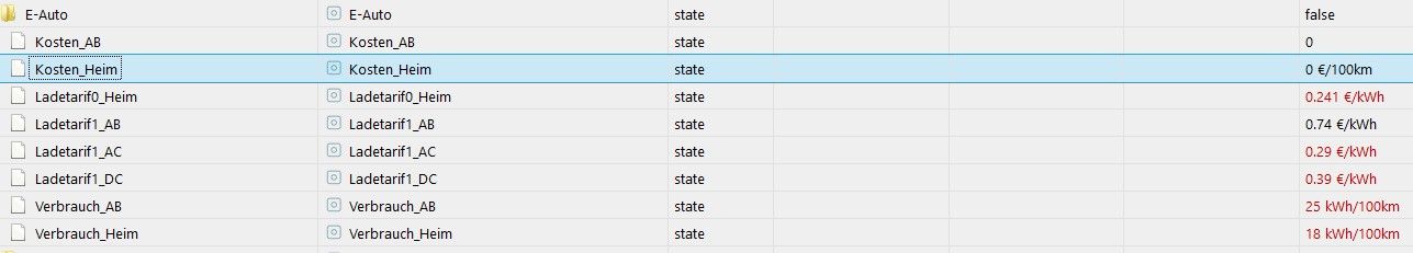

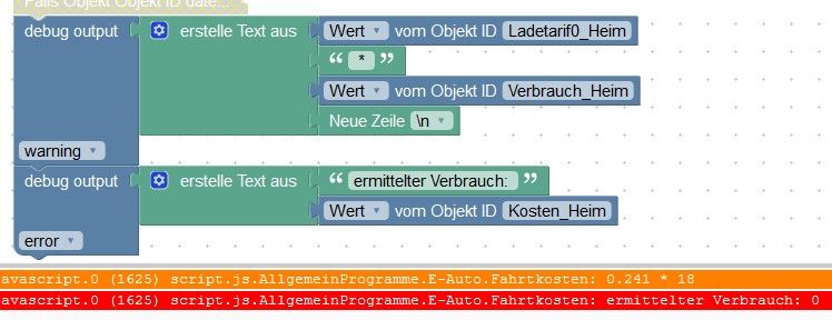

      Und bei Blockly multiplizieren lassen:
      Die Werte Tarif und verbrauch habe ich händisch eingetragen und mit Häkchen bestätigt.
      Habe ich einen Denkfehler?

        Du gibst Texte aus. Rechnungen führen diese Bausteine nicht durch.

          und warum machst du das nicht 😉
          Du hast hier schlichtweg nur einen Text mit der Rechenoperation, jedoch keine Rechnung

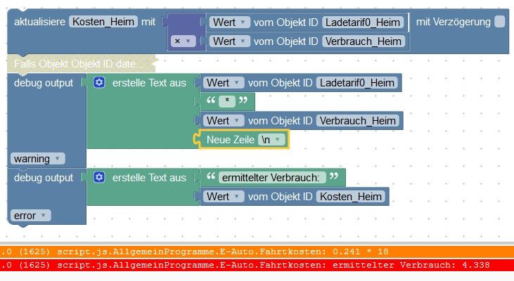

            Tschuldigung, hab das Wesentliche abgeschnitten:
            Für den Datenpunkt Kosten_Heim multipliziere ich die händisch erfassten Werte Werte Ladetarif und Verbrauch. Das Debug Warnung lasse ich nur ausgeben, um sicher zu sein, dass nicht ein Faktor deb Wert Null hat.
            Egal, ob ich den Befehl aktualisiere oder steuere nehme, er multipliziert nicht...
