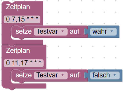

        Ahnungsbefreit @PediVis last edited by
        @pedivis Über den "Zeitplan" Trigger (und dann CRON wählen) kannst Du mehrere Zeiten angeben und dann im Skript abfragen, welche der Zeiten gerade erreicht ist:
          paul53 @PediVis last edited by
          @pedivis said : boolesche Variabel zu verschieden Zeiten (z.B. von 07:00 - 11:00 und von 15:00-17:00, ...) auf TRUE setzen.
          In der restlichen Zeit auf falsch?
            Ahnungsbefreit @paul53 last edited by
            @paul53 Noch besser....
