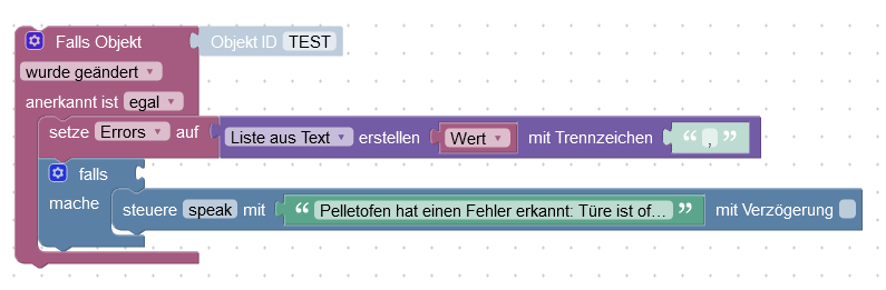

      Mein Versuch:
      Hier fehlt "falls" da ich nicht weis wie ich dieses Objekt richtig lesen kann und die obere Liste "Errors" funktioniert so auch nicht.

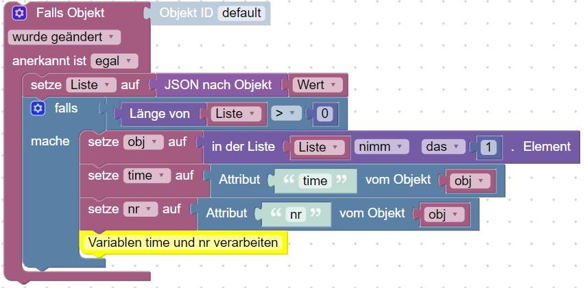

        paul53 @EliteGroup last edited by
        @elitegroup said:
        [{"time":"2021.01.10 13:48:26","nr":26}]
        Vorschlag:
        E 1 Reply Last reply Reply Quote 1
        • E
          EliteGroup @paul53 last edited by
          Hallo paul,
          danke das funktioniert perfekt!
          LG
