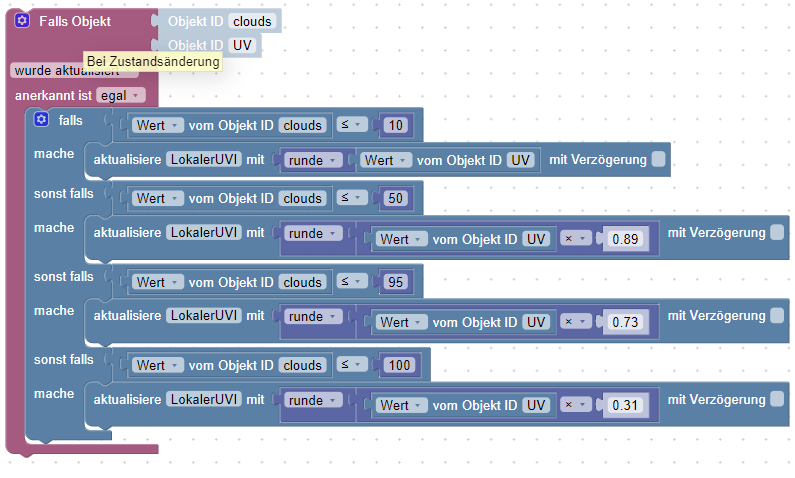

      @albert-k said in Rolladensteuerung abhängig vom Sonnenstand:
      @jayr
      eigentlich ganz einfach mit einem Blockly. "LokalerUVI" ist dabei mein Datenpunkt in dem ich den lokalen UVI speichere, "UV" ist der rohe UV Wert aus dem OpenUV Adapter, "clouds" ist die Bewölkungs Situation aus dem Das Wetter Adapter in % und der Multiplikator für den UV Roh Wert hab ich aus der Doku von OpenUV übernommen. Dort gibt es auch weitere Code Samples etc.
      Vielen Dank für das Bsp. 🙂
      Könntest du mir evtl ein Export von deinem Blockly schicken?
      Albert K 1 Reply Last reply Reply Quote 0
      • Albert K
        Albert K @JayR last edited by
        @jayr
        There you go...
        BlocklyJavascriptTypeScript
        Protokoll
        Ausgewählte Blöcke exportieren

        JayR 1 Reply Last reply Reply Quote 1

              @linedancer said in Rolladensteuerung abhängig vom Sonnenstand:
              Die Idee mit UV Index und Bewölkung gefällt mir richtig gut,
              Dann berichte mal was da rauskommt.
              Ich bin da eher skeptisch, denn die Wärme ist nicht die UV, sondern die IR-Strahlung.
              Bei meinen Messungen hatte ich mich gewundert wie hoch die Wärmestrahlung ist, auch wenn es diesig oder bewölkt ist.
              Hinzu kommt, dass die Bewölkungsvorhersagen nicht unbedingt der Realität an deinem Fenster entsprechen

                                  ich kann es Dir leider wissenschaftlich nicht genau erklären, bin Maschinenbauer 🙂
                                  Aber ich versuch es mal so:
                                  Zu allererst, ich nehme den UV-Index als Kenngröße. Dieser beinhaltet ja bereits Sonneneinstrahlwinkel, Sonnenentfernung und was weiss ich noch alles in der Berechnung.
                                  • Im Sommer haben wir in D einen maximalen UV-Index von 8+, im Winter von 3. Dementsprechend variiert ja auch die IR Strahlung in der Intensität.
                                  "Ohne erhöhte UV-Strahlung kann die IR-Strahlung, und damit die Wärme, trotzdem hoch sein"
                                  Natürlich, die Frage ist aber doch WIE hoch?
                                  Am praktischen Beispiel:
                                  Wenn mir im Winter die Sonne in die Bude knallt, komme ich nach gewisser Zeit auf so max 24 Grad Innentemperatur (max UV-Index 3). Im Hochsommer dagegen klettert die Innentemperatur auf 36+ Grad (max UV-Index 8+)
                                  Bei starker Bewölkung im Hochsommer ist der UV-Index ebenfalls bei 3, wobei die IR Strahlung wegen des geringeren Sonnenabstandes, des höheren Einstrahlwinkels und der längeren Einstrahldauer höher sein dürfte, aber ja immer noch wesentlich geringer als bei UV-Index 8+.
                                  Ich messe aber ja keine Strahlung oder Temperatur. Mein System funktioniert so: Wenn ein UV-Index von 5+ (gibt es nur im Sommer bei leicht bewölktem oder klarem Himmel) in den nächsten 3 Stunden vorausgesagt wird, dann fahre jetzt die Rollläden in die Beschattung.
                                  Ich weiss, das ist nicht sehr wissenschaftlich, für mich macht es aber Sinn. Und vor allem, meine Rollläden fahren genau so wie ich es auch manuell machen würde (wenn ich es nicht immer vergessen würde). Im Hochsommer bei klarem Himmel immer so zwischen 10:30 und 13:00
