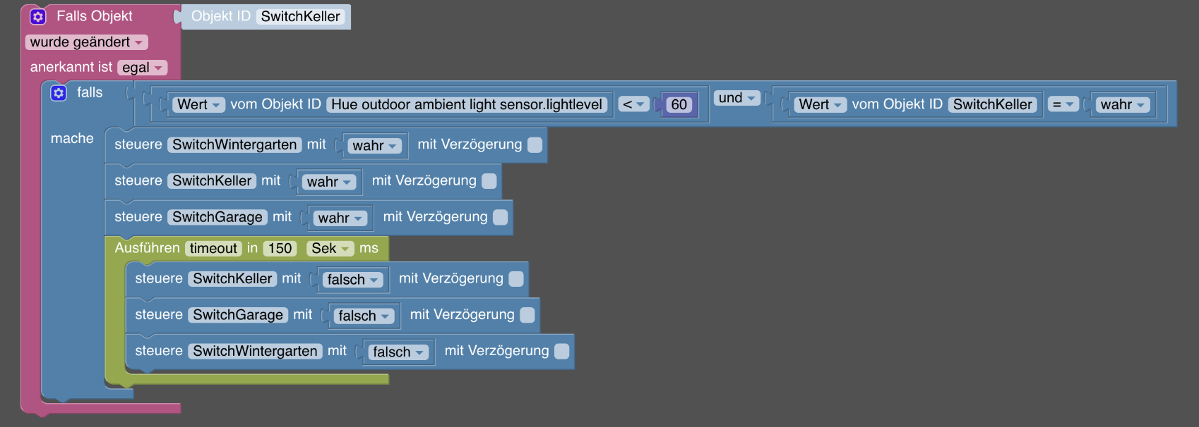

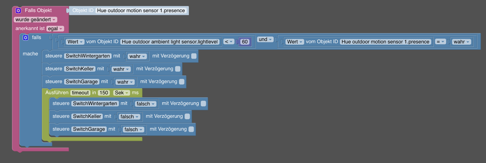

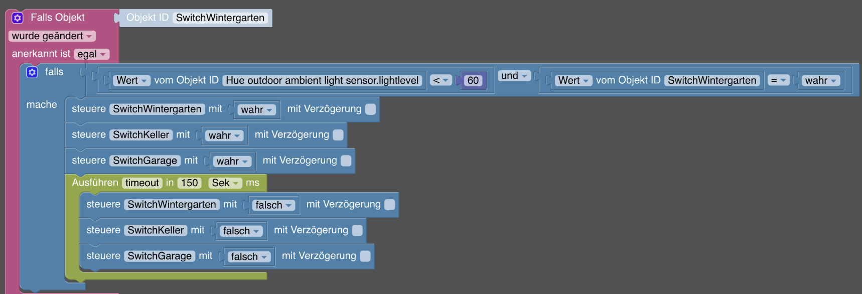

      Moin Leute,
      ich hab lange versucht, mir selbst zu helfen, aber irgendwie kriege ich das nicht hin und brauche euren Rat.
      Zum Aufbau:
      Meine Außenleuchten sind in 3 Bereiche aufgeteilt. (Wintergarten, Garage, Keller). Die Lampen sind mit Shellys verbunden. Wintergarten und Keller haben einen klassischen Bewegungsmelder der am Shelly als Switch angeschlossen ist. Den Hue Motion Sensor nutze ich für die Einfahrt.
      Ich möchte das alle Lampen für 150 Sek angehen. Egal ob der Hue Sensor eine Bewegung erkennt oder am der klassischen Bewegungsmelder.
      Aktuell habe ich 3 Scripts die die jeweiligen Breiche Steuern.
      Leider gehen die Lampen aber teilweise nicht aus und teilweise auch garnicht erst an.
      Habt ihr eine Idee?
      Anbei das Script
      Garage
      Keller
      Wintergarten

      da_Woody P 2 Replies Last reply Reply Quote 0

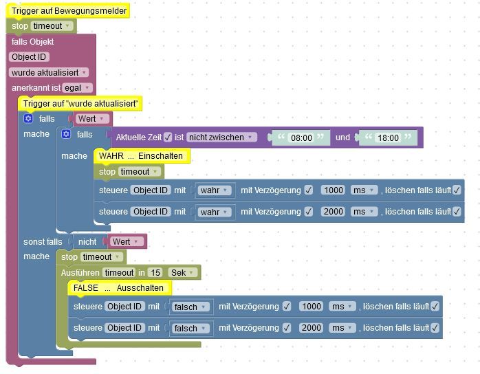

        @abubaz01 versuchs mal mit SmartControl dann brauchst du dich nicht mit blockly rumärgern.
          perry @abuaz01 last edited by
          @abubaz01 said in Steuerung der Außenleuchte funktioniert nicht (Shelly):
          Habt ihr eine Idee?
          hallo abubaz01
          versuche es mal so
          cu perry
