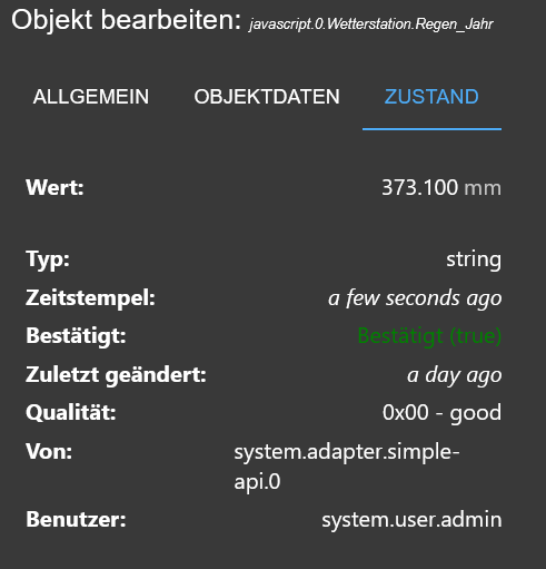

      Hello, ich stehe gerade auf dem Schlauch...
      Habe den Adapter installiert und er läuft auch, ich kriege bei den Datenpunkten aber nicht das SourceAnalytix DropDown Menü angezeigt.
      Fehlt mir noch etwas?

              @crunchip in den Objekten, bei den Datenpunkten das Menü von SourceAnalytix, dass ich Datenpunkte für SourceAnalytix definieren kann

                                      Kann mir bitte jemand helfen, diesen Fehler wegzubekommen? Der kommt mittlerweile ~ alle 30 Sekunden und spammt mir das Log voll:
                                      sourceanalytix.0
                                      	2025-07-24 11:23:34.128	error	Input value for javascript.0.Wetterstation.Regen_Jahr, type = string but should be a number, cannot handle calculation
                                      Der Type ist aber mixed bzw. auch number. Nur der Zustand hat Typ string. Wie kann ich das ändern?

                                        michihorn @MassiveAttack last edited by michihorn
                                        @massiveattack Ich habe das so gemacht:
                                        Ich habe einen Datenpunkt "mqtt.1.logger.GTHRN.Solar.Umwandlung" als Zahl angelegt und diesen dann per Script gefüttert. (Okay, hätte ich besser in userdata gemacht, aber egal)
                                        Das Zauberwort heißt "parseFloat", siehe Script. ParseFlot wandet Text in Zahl.
                                        Ich habe dann diesen Datenpunkt in SourceAnaytix ausgewertet anstatt des "Orginalen"

                                          Danke, werde ich mal bei Gelegenheit testen.
                                          Aber was ist das eigentliche Problem? Kann der Typ nicht mehr geändert werden?
