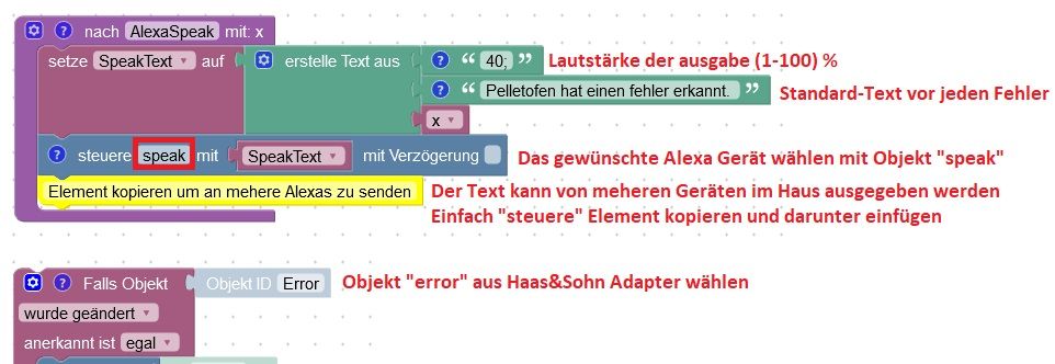

      Dieses Blockly-Script ist für Haas & Sohn Pelletöfen (Adapter Github) um bei einer Fehlermeldungen diese mit Alexa ausgeben zu lassen.
      Zum Beispiel:
      Beginnt immer mit "Pelletofen hat einen fehler erkannt." und dann die Fehlermeldung:
      "Der Pellettank ist leer" oder "Wartungsintervall wurde überschritten" etc
      Anleitung:
      Alle wichtigen Elemente sind Kommentiert, einfach das "?" einklicken.
      Wichtig ist nur die "Objekt ID" auf das Objekt "error" aus dem Haas&Sohn Adapter zu ändern
      und "steuere" das Alexa Gerät einfügen mit Objekt "speak"

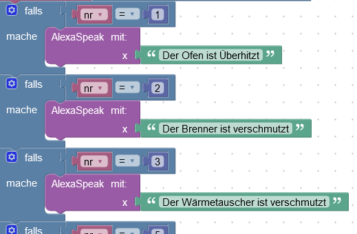

      Fehlermeldungen:
      Hier sind alle Fehlermeldungen eingetragen mit Error Code Nummer.
      Ich habe die Texte benannt aus dem Handbuch, es können natürlich weitere Fehler hinzugefügt oder geändert werden.
      Die Zahl ist der ErrorCode aus dem Handbuch und darunter der Text der dann Alexa ausgeben soll
      INFO: Die Meldung "Brennraumtüre ist offen" (Geöffnete Türe im Betrieb) wird aktuell mit dem Adapter nicht ausgegeben!
      Offene Türe im ausgeschalteten Zustand wird ausgegeben, wer das nicht möchte einfach Error Nr 9 deaktivieren.
