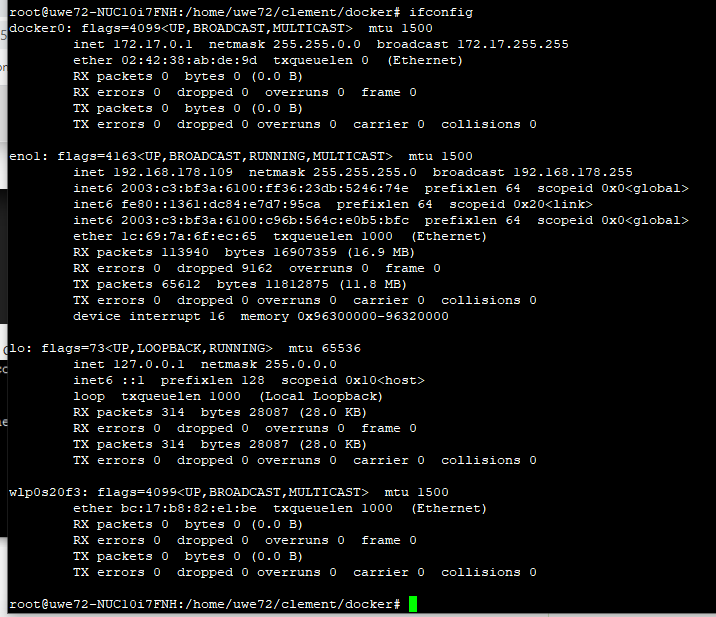

          habe eno1 da mir ifconfig dies so angezeigt hat:

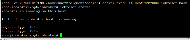

            iobroker status all
            schau mal was läuft

              • U
                uwe72 @uwe72 last edited by uwe72
                Irgendwie scheint ja was zu laufen, man kommt nur "von außen" nicht drauf?!
                Mich wundert es, dass auch keine ports mehr angezeigt werden:

                • dslraser
                  dslraser Forum Testing Most Active @uwe72 last edited by
                  @uwe72
                  Der admin läuft jedenfalls.
                  Kann ja dann nur was mit dem Netzwerk/Ports zu tun haben.
                  Ist denn die von Dir vergebene IP auch frei ?
                  U 1 Reply Last reply Reply Quote 0

                    @dslraser meine IP-Adresse fangen ja alle normalerweise mit 192.168.178.XXX an.
                    Die vergebene ist 192.168.0.101. Die wird definitiv nicht anderweitig verwendet. vermutlich habe ich da beim Netzwerk auch falsche Sachen eingegeben. Mein Problem ist, ich kenne mich bei Netzwerksachen nicht so aus 😞
                       ipam:
                          config:
                            - subnet: 192.168.0.0/24
                              gateway: 192.168.0.1
                              ip_range: 192.168.0.101/32
                              aux_addresses:
                                net-address: 192.168.0.101
                    dslraser F 3 Replies Last reply Reply Quote 0

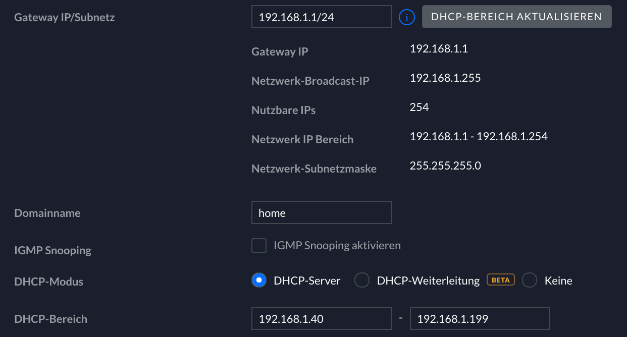

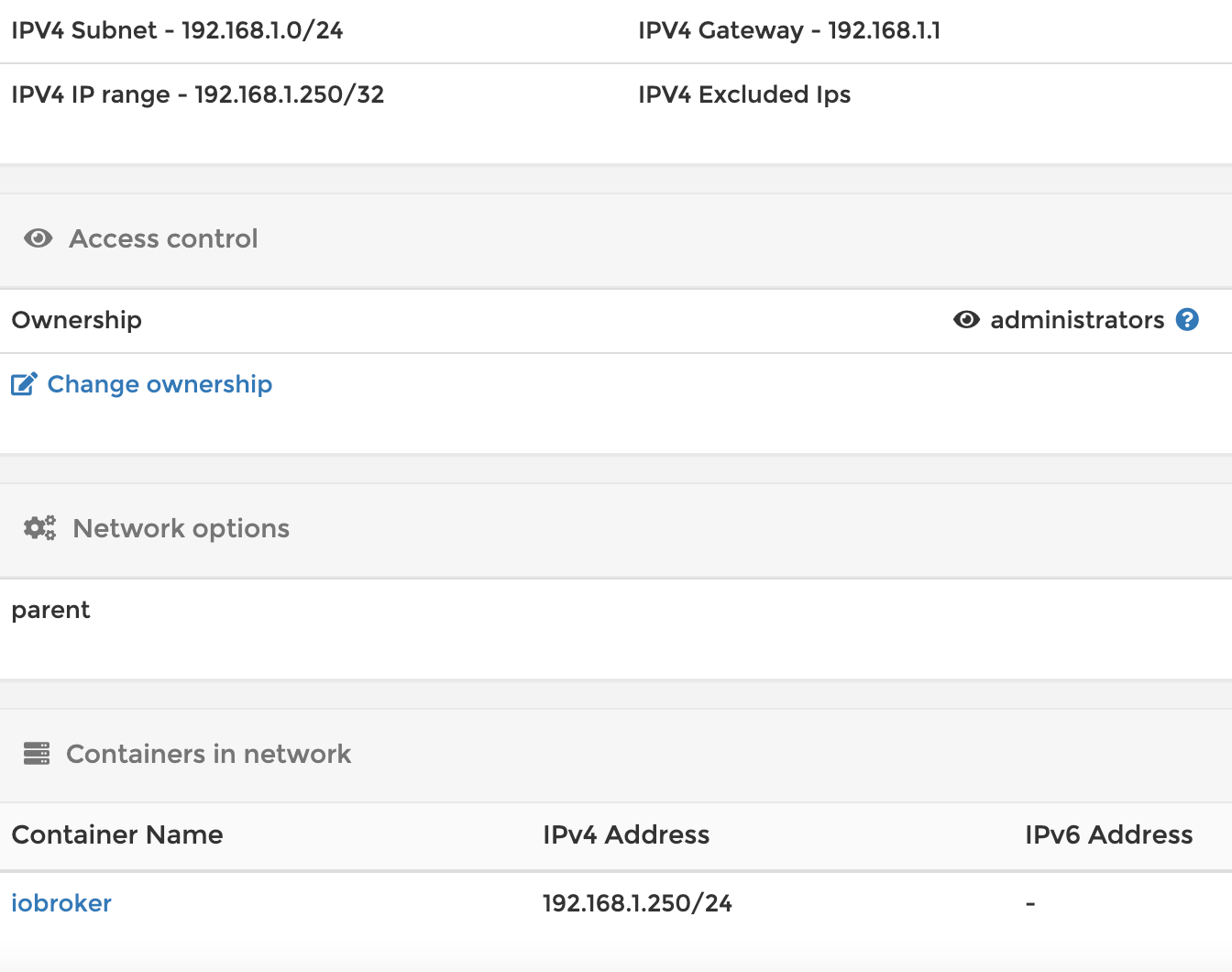

                      • dslraser
                        @uwe72 said in ioBroker in docker mit MACVLAN:
                        Hier mein DHCP Bereich. Alles über der 199 und unter der 40 ist dann "frei"
                        macvlan bei mir
                        Wenn ich mich richtig erinnere ist die /24 genau eine IP

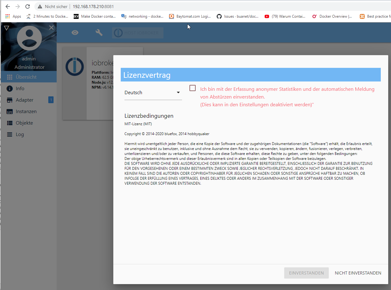

                          @dslraser jetzt hat es geklappt, habe Zugriff auf iobroker über den Browser.
                          Habe nun als subnet die IP meines NUCs (wo docker läuft) eingegeben.
                          DANKE!
                          version: '2.1'
                          services:
                            iobroker:
                              restart: always
                              image: buanet/iobroker:latest
                              container_name: iobroker
                              hostname: iobroker
                              ports:
                                - "8081:8081"
                              volumes:
                                - ./my-datas/iobroker/iobrokerdata:/opt/iobroker
                              networks:
                                public:
                                  ipv4_address: 192.168.178.210
                          networks:
                            public:
                              driver: macvlan
                              driver_opts:
                                parent: eno1
                              ipam:
                                config:
                                  - subnet: 192.168.178.109/24

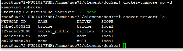

                                version: '2.1'
                                services:
                                  iobroker:
                                    restart: always
                                    hostname: iobroker
                                    ports:
                                      - "8081:8081"
                                    volumes:
                                    networks:
                                      public:
                                networks:
                                  public:
                                    driver: macvlan
                                    driver_opts:
                                      parent: eno1
                                    ipam:
                                      config:
                                        - subnet: 192.168.178.0/24
                                          gateway: 192.168.178.1
                                          ip_range: 192.168.178.210/32

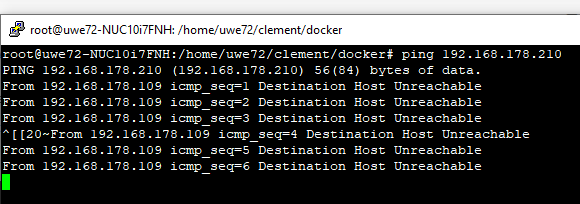

                                Das ist nun mein letzter Stand. Wie gesagt ioBroker funktioniert.
                                Bin nun schon beim nächsten Usecase 🙂
                                Was nun komisch ist, wenn ich wenn ich von NUC aus einen ping auf die IP des iobrokers mache, also oben:
                                ping 192.168.178.210
                                dann bekomme ich keine Antwort. Bei allen anderen besetzten IP Adressen funktioniert der Ping.
                                Hat mir hier jemand noch einen Hinweis dazu? 😉
                                Wie gesagt andere IP, z.B. von einem Shelly funktioniert:
                                • U
                                  @uwe72 scheint wohl nicht so out-of-the-box zu gehen, dass der Host mit einem Container kommuniziert:
                                  https://blog.wyraz.de/allgemein/docker-container-mit-eigener-statischer-lan-ip-ausfuehren/
                                  dslraser F H 4 Replies Last reply Reply Quote 0
