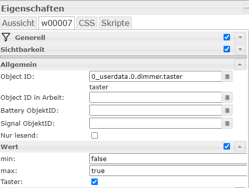

            Edit: So ich habe es gerade in vis getestet - unter den hqwidgets kann man den bool button als Taster konfigurieren. Damit kann man eine Schleife basteln, die solange Kommandos rausschickt - ggf. assynchron - wie der Taster gedrückt ist. Wie gesagt ich mach das mit NodeRed - aber das sollte dann mit Blockly oder Javascript auch gehen.

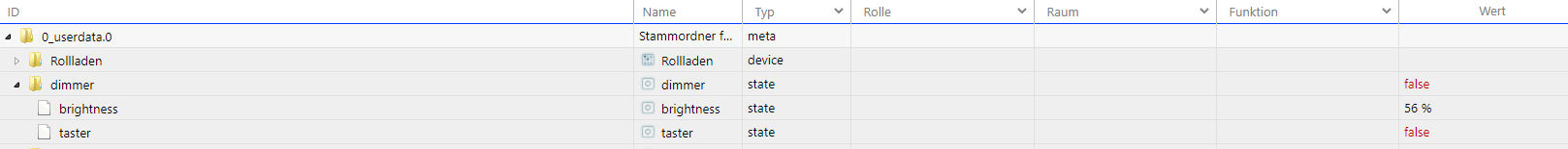

                Das Einzige was Du letztlich brauchst ist EIN selbst erstellter Datenpunkt, in dem der Taster Dir "true" beim Drücken und "false" beim Loslassen schickt.
                Der brigtness Datenpunkt war nur dazu da um den tastsächlichen Zustand der Lampe über das 2. Widget in dem Video zu visualisieren.
                Wichtig ist halt, dass bei dem Widget die Option "Taster" angehakt ist.
