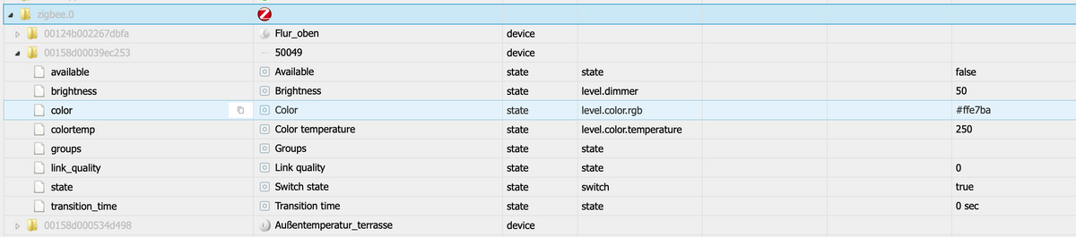

        • Bitte zeige mal alle Datenpunkte die für die Lampe eingetragen werden ?
          Wären alle Daten von der Lampe.
          Weiß zu dimmen wäre über die Farbtemperatur und dann quasi über die Helligkeit runter zu gehen. Wenn ich mit #FFFFFF ran gehe komm mehr ein Blauweiß raus.

            @failsystem Wenn du die Lampe über den DP color ansteuerst, dann kannst du sie mit brightness nicht dimmen.
            Wenn du da das blauweiss dimmen willst dann geht das über
            aaaaaaaa an statt ffffffff.
            Das gilt auch wenn Du dunklere Farben haben willst. Auch da wird über brightness nicht gedimmt.
            A.
