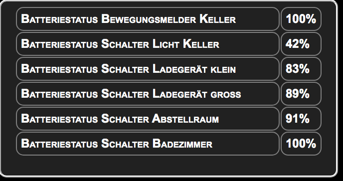

      ich ermittle per js-funktion mit ergebnis mit folgendem inhalt let name = getObject(ObjectID).common.name; return name; den gerätenamen für meine json liste, was auch super funktioniert.
      bei mir fängt aber jeder dp mit "Batteriestatus" an , nur unter vis schaut es dann sehr bescheiden aus 😞
      hier ein kleiner aus auszug aus dem dp der json liste [["Batteriestatus Bewegungsmelder Keller",100],["Batteriestatus Schalter Licht Keller",45],["Batteriestatus Schalter Ladegerät klein",85]

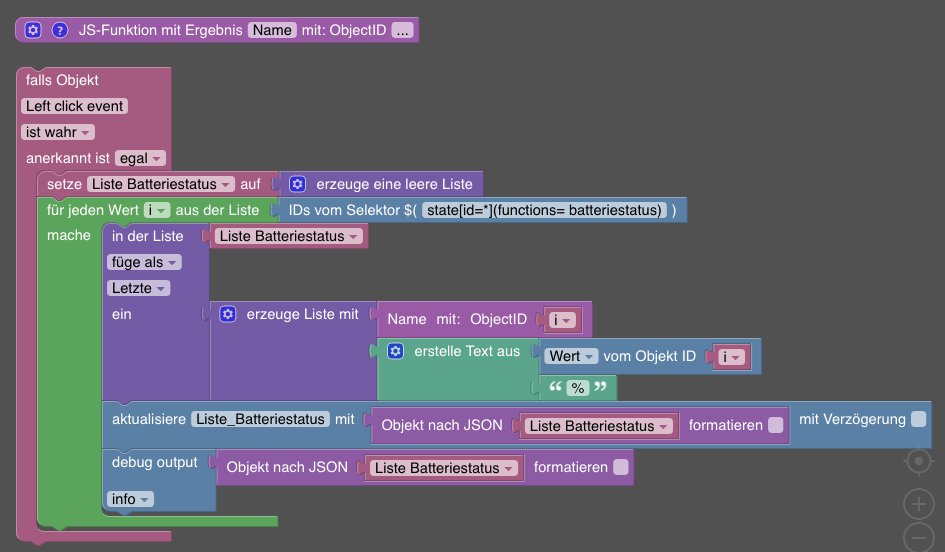

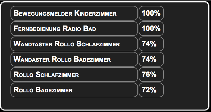

      Wie bekomme ich nun am schnellsten das Batteriestaus entfernt?
      das blockly ansich funktioniert bis auf den "schönheitsfehler" super 🙂

        <variables>
          <variable id="z)+FAwFlRBRla/8A^e|u">ObjectID</variable>
          <variable id="Wc|+W![ki9}tc*=!7R(n">Liste Batteriestatus</variable>
          <variable id="tF:LX3e[`ypGCB1qpO#D">i</variable>
        </variables>
        <block type="procedures_defcustomreturn" id="Bef-K,R9uoW1ki_9;c|s" x="87" y="38">
          <mutation statements="false">
            <arg name="ObjectID" varid="z)+FAwFlRBRla/8A^e|u"></arg>
          </mutation>
          <field name="NAME">Name</field>
          <field name="SCRIPT">bGV0IG5hbWUgPSBnZXRPYmplY3QoT2JqZWN0SUQpLmNvbW1vbi5uYW1lOwpyZXR1cm4gbmFtZTs=</field>
        <block type="on" id="x7.3-vT:}{ApO/Kd1OzC" x="88" y="88">
          <field name="OID">zigbee.0.000d6ffffe63cff3.left_click</field>
            <block type="variables_set" id="_i.;jKUV0WF!%JFzyZ$u">
              <field name="VAR" id="Wc|+W![ki9}tc*=!7R(n">Liste Batteriestatus</field>
                <block type="lists_create_with" id="J)vuxbP_621TxobJdu@^">
                <block type="controls_forEach" id="@=_LXd=g`FWf:g]*wDo6">
                  <field name="VAR" id="tF:LX3e[`ypGCB1qpO#D">i</field>
                  <value name="LIST">
                    <block type="selector" id="~]okI^0Lj`J4U|XLPb$^">
                      <field name="TEXT">state[id=*](functions= batteriestatus)</field>
                  <statement name="DO">
                    <block type="lists_setIndex" id="*IhZ3w-WUvlU`qom0MTG" inline="false">
                      <mutation at="false"></mutation>
                      <field name="WHERE">LAST</field>
                      <value name="LIST">
                        <block type="variables_get" id="TuR=Wb/i8]*HqB(g$)In">
                      <value name="TO">
                        <block type="lists_create_with" id="T3:rmI5NX]W%ev{wCML|">
                          <value name="ADD0">
                            <block type="procedures_callcustomreturn" id="@hp@:^#8NG{8QM#HpS!/" inline="true">
                              <mutation name="Name">
                                <arg name="ObjectID"></arg>
                              </mutation>
                              <value name="ARG0">
                                <block type="variables_get" id="6V@.8W8WpAc9rG-mMVz#">
                          <value name="ADD1">
                            <block type="text_join" id="$!FF-jYYB-pB^(:(H8^b">
                              <value name="ADD0">
                                <block type="get_value_var" id="8UQg+6G4}g`%Qw%GE;9c">
                                  <value name="OID">
                                    <shadow type="text">
                                      <field name="TEXT"></field>
                                    <block type="variables_get" id="{(1g?-:a3oi3$@Az+j+m">
                              <value name="ADD1">
                                <block type="text" id="_~U^:!hlT:i/[PjW|s//">
                                  <field name="TEXT">%</field>
                        <block type="update" id="4]x7~V]e9jFjIt,9=c$t">
                          <field name="OID">0_userdata.0.Vis.Liste_Batteriestatus</field>
                            <block type="convert_object2json" id="-UD?Gz1{|_apILo%DFFA">
                              <field name="PRETTIFY">FALSE</field>
                                <block type="variables_get" id="6Pn)XGhhK~pl9=QU5d{8">
                            <block type="debug" id=",__%$bfh0n8m8!:IXcwN">
                              <value name="TEXT">
                                <shadow type="text" id="4Tp7uV#(kgo?1pC;Aw,M">
                                <block type="convert_object2json" id="}[5ub/.*pQ28o`|WTeV|">
                                    <block type="variables_get" id="M~9#|pQvqsvBOJ!oG/V0">
