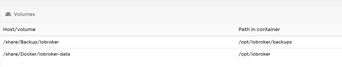

                                        Das ist gemountet. Ein Ordner auf dem NAS nach /opt/iobroker/backups.
                                        Thomas Braun O 2 Replies Last reply Reply Quote 0
