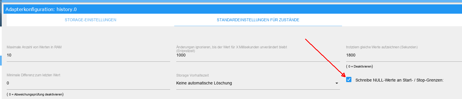

              das meinte ich:
              sentinel 1 Reply Last reply Reply Quote 0

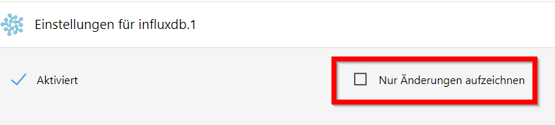

                              @sentinel hast du die Option “nur Änderungen aufzeichnen“ aktiviert? wenn ja, deaktiviere die mal, hat bei mir geholfen.
                              • sentinel
                                sentinel @stenmic last edited by
                                @stenmic
                                Wow, vielen Dank. Super, damit funktioniert es. Wie bist du darauf gekommen und welchen Sinn macht das? Es sollen ja gerade nur Änderungen aufgenommen werden und der Haken bewirkt das Gegenteil?
                                  stenmic @sentinel last edited by
                                  @sentinel ich hatte bemerkt, dass eben nur bei Datenpunkten mit aktivierter Option beim Neustart Werte geschrieben wurden. Ich bin vorher fast verrück geworden... Den Sinn verstehe ich auch nicht, sehe es wie du.

                                        Das Problem der nicht gewollten zusätzlichen Einträge bei Neustart des Adapters wird behoben, in dem der Haken bei "Nur Änderungen aufzeichnen" entfernt wird.
