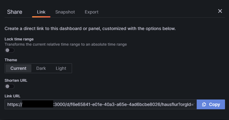

            @jayr Falls das Problem immer noch besteht, achte einmal drauf, das die Schalter für "shorten URL" und "Lock time range" nicht aktiv sind.

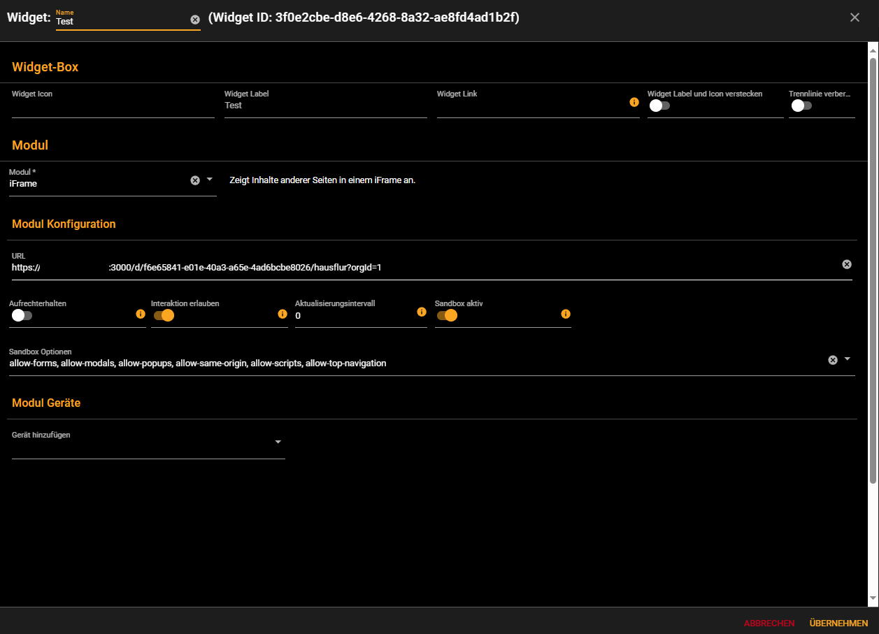

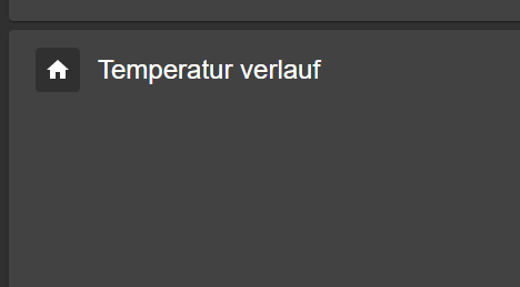

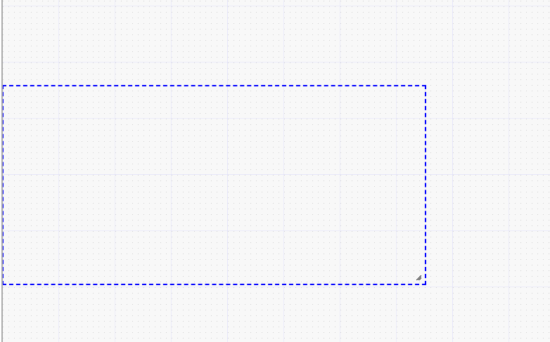

                    Lief da was falsch? Wenn ich nun versuche, ein iFrame-Widget anzulegen, dann beziehe ich die URL aus Grafana über den Share-Button (Lock time range --> aus; Shorten URL --> aus) und importiere die URL dann in das Widget.

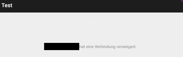

                    Ergebnis bei Jarvis ist dann:
                      smarthome2020 @smarthome2020 last edited by
                      @smarthome2020
                      Ich antworte mir mal selber:

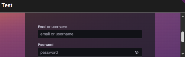

                      Mittlerweile komme ich etwas weiter. Habe in der grafana.ini "allow_embedding = yes" eingestellt. Allerdings kann ich unter Verwendung folgenden Links: tet.png
                      immer noch nicht im iFrame-Widget die Grafana-Temperaturkurve sehen.
                      Es kommt dann ein "Login-Fenster":
                      Widget sieht wie folgt aus:
                      Hat jemand eine Idee, was noch falsch sein könnte? @MCU vllt?

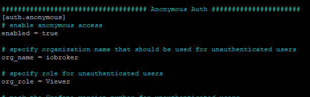

                        Jaksa @smarthome2020 last edited by
                        @smarthome2020

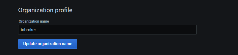

                        Hast du den Anonymen Zugriff in der ini auch aktiviert?
                        Siehe hier:
                        https://forum.iobroker.net/topic/65371/grafana-ini-ändern/12
                        Danach Grafana am besten einmal neu starten.
                          smarthome2020 @Jaksa last edited by smarthome2020
                          @jaksa
                          Super, nun sieht es schon besser aus, danke dir.
