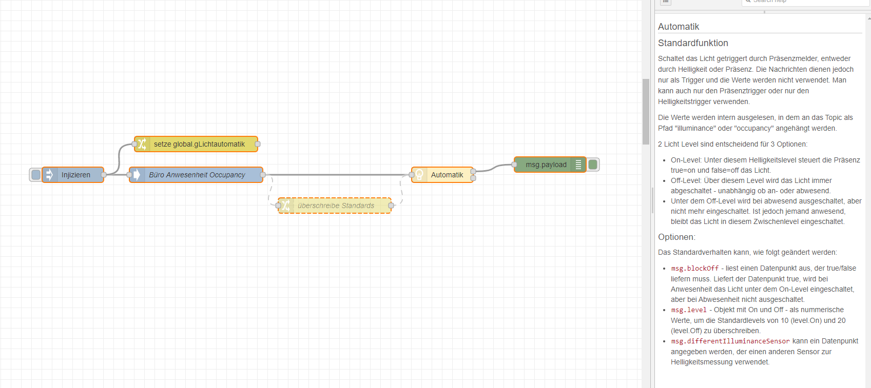

      Nachdem hier manchmal Lösungen vorgestellt werden, die meist mit Blockly oder JavaScript erstellt wurden, hier mal meine "Lichtautomatik" die ich mit NodeRed implementiert habe. Das ganze ist in einem Subflow implementiert, sodass man eine InNode mit dem Zigbee Datenpunkt (illuminance oder occupancy) als Eingang für den Subflow verwendet. Am Ausgang 1 kommt "on" oder "off" zum Ein- Ausschalten, am 2. Ausgang kommt "true" oder "false" an - der die Entscheidung ausgibt.
      Man kann auch theoretisch andere Trigger verwenden, da die Auswertung der Licht-und Bewegungssensoren nochmals unabhängig vom Trigger im Subflow erfolgt. Somit ist es egal, ob die Lichtautomatik durch einen veränderten Lichtwert oder durch eine Bewegung ausgelöst wird.
      Die Lichtautomatik kann durch eine globale Variable komplett ausgeschaltet werden. Damit die Lichtautomatik funktioniert muss eine globale Variable "gLichtautomatik" = "auto" sein.
      Die Funktion hat folgende Steuerungen:
      Man gibt 2 Schwellenwerte On und Off damit kann man die Standards 10 und 20 Lux überschreiben. Das Ganze ist in der Node Beschreibung alles beschrieben.
      Unter dem On Level wird bei erkannter Bewegung ausgeschaltet, bei Erreichen des Off Levels unabhängig von der Bewegung immer ausgeschaltet, dazwischen wird nicht eingeschaltet sondern nur ausgeschaltet, wenn keine Bewegung erkannt wurde.
      Es kann auch ein anderer "illuminance" - Datenpunkt zur Steuerung verwendet werden. Damit ist es möglich ein Zimmer für die Lichtsteuerung zu nutzen, in dem der Bewegungsmelder günstig platziert ist und damit spärlich beleuchtet Räume vernünftig gesteuert werden können.
      Auch die On und Off Levels können überschrieben werden.
      Dann kann man noch einen Datenpunkt definieren - bei dem man das Ausschalten durch eine NIcht-Erkannte Bewegung blockieren kann.
      Beispiel: Man liegt auf der Couch beim Fernsehen. Man bewegt sich über das definierte Zeitintervall nicht, das Licht soll aber nicht nach 5 Minuten ausschalten, weil keine Bewegung erkannt wird. Schaut man allerdings nicht fern, soll das Licht 5 Minuten nach einer nicht mehr erkannten Bewegung ausgeschaltet werden.
      Alles in der Node BEschreibung beschrieben . Ein inaktiver Node dient als Beispiel.

      Vielleicht gibt es ja für den einen oder anderen Anregungen .
      Hier noch der Screenshot mit der Beschreibung des Subflows:

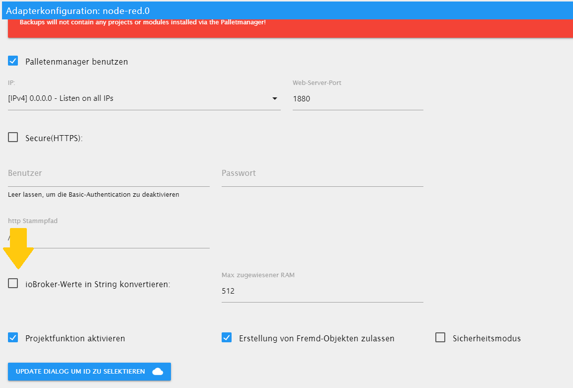

            @mickym Hi, ja das mit der String/ Bool Ausgabe der Nodes wollte ich auch schon mal ändern, momentan muss ich die Strings für die Ausgabe alle wieder in Bools wandeln. Das könnte ich mir dann sparen. Allerdings ist mein Node Red mittlerweile so groß geworden, das dieses einige Zeit in Anspruch nehmen wird. Und man kann ja leider nicht schrittweise vorgehen, sondern nur komplett.
            Edit: Da fällt mir ein, die ganzen Zahlenwerte wären dann ja auch nicht mehr Strings sondern Numbers, das wird ja lustig.
            Ich habe mit deinem Subflow jetzt ne weile rumgetestet und die Funktion gefällt mir sehr gut, auch die Möglichkeit das Ausschalten zu blockieren ist sehr sinnvoll. Ne Möglichkeit das einschalten zu blockieren, werde ich mir wohl auch noch einbauen.
            Mit der Anpassung der Helligkeit stimme ich dir zu, ich habe 5 Xiaomi BW und die liefern extrem unterschiedliche Lux Werte.
            Super ist der Vorteil das ich jetzt nicht mehr für jeden BW einen riesigen Flow brauche, sondern mir nur noch den anpassten Subflow einbinden muss.
            • mickym
              mickym Most Active @frankyboy73 last edited by mickym
              @frankyboy73 Ja die Umstellung auf die Originaltypen hat bei mir auch eine Zeit gedauert und bis alles wieder fehlerfrei lief dauerte auch länger als gedacht. Über die Selektion der Nodes mussten hauptsächlich die Switches geändert werden.
              Ja die Bools und die Zahlen bleiben wieder Zahlen - aber Du kannst Dir ja mal überlegen, wieviel Aufwand Du reingesteckt hast, Zahlenstrings wieder in Zahlen oder Strings wieder in Bools zu konvertieren. Die Idee der Adapterentwickler war wohl, dass man sich mit der Option um den Datentyp keine Gedanken machen sollte, sondern man sich darauf verlassen kann, dass nur Strings rauskommen. 😉 Problematisch finde ich nur, dass die Adapterentwickler solche Einstellungen als "Default" vorgeben. Für Anfänger ist es in meinen Augen eher befremdlich, wenn aus den iobroker Nodes nur Strings rauskommen. Allerdings ist es bei MQTT Nodes auch so.
              Falls Du über Change Nodes die Strings überall konvertiert hast, ist der Aufwand nicht so hoch - da die Konvertierung dann halt einfach ignoriert wird - sprich diese Änderungen einfach nicht greifen.
              Aber auch hier gilt, es gibt ja keinen Zwang das zu machen. Mich hat es halt nur genervt, dass ich immer alles konvertieren musste.
