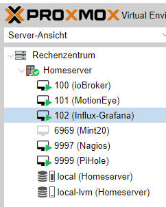

        proxmox drauf, bei mir laufen 5 VMs...

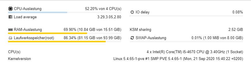

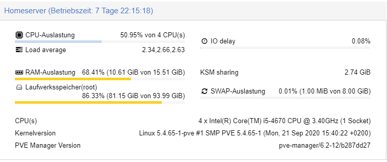

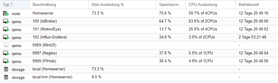

              ich hab beim ioBroker 2kerne, Motioneye 4, Influx/Grafana 2, PiHole 1, Nagios 1. ungefähr 50 instanzen.
