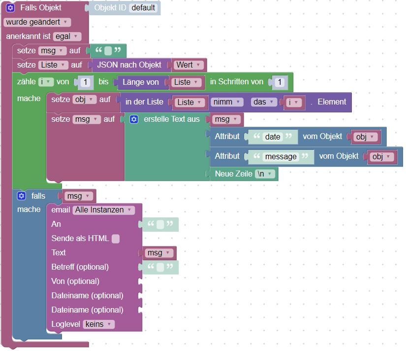

        paul53 @nik82 last edited by
        @nik82 said: Blockly.
        Heute 10:04 "==>Connected system.user.admin from 192.168.2.24"
        Heute 10:04 "Disconnect system.user.admin from 192.168.2.24 vis.0"
        Vorschlag (nicht getestet):
        nik82 2 Replies Last reply Reply Quote 1
        • nik82
          nik82 Most Active @paul53 last edited by
          Hallo Paul,
          vielen vielen Dank, funktioniert auf anhieb!

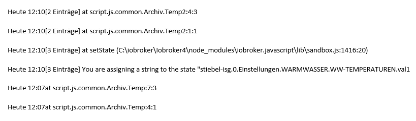

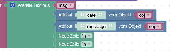

          Habe nur zwei "\n" rein:
          dann schaut es richtig gut aus (nur ein Beispiel):

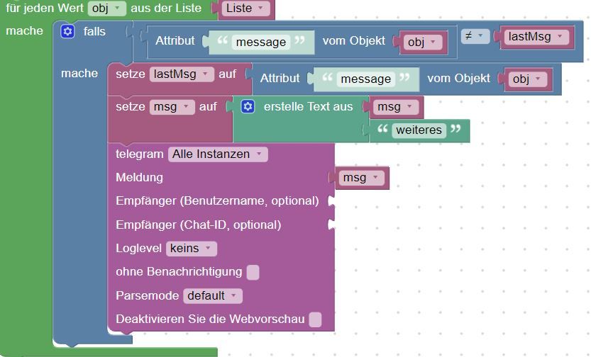

          • nik82
            Hallo Paul,

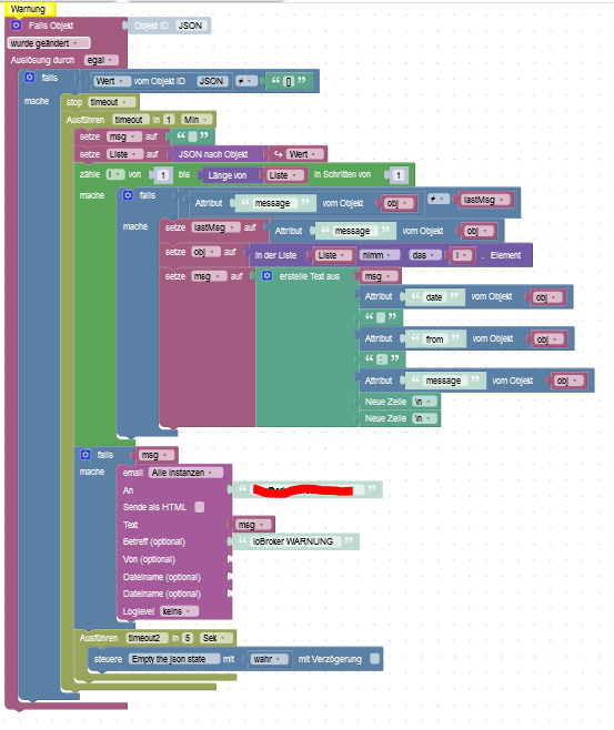

            bräuchte mal kurz deine Hilfe.
            mein momentanes Script schaut so aus:
            Jetzt ist es so, dass oft ein Gerät wie z.b. meine Wallbox alle paar Sekunden einen Fehler pusht:
            Jetzt möchte ich gerne, dass nur eine Meldung kommt und weitere Meldungen erst wenn das Attribut "message" sich ändert.
            Ich hab schon einiges probiert, hänge aber irgendwie fest.
            Kannst du mir einen Tip geben?
            Danke im Voraus.
              paul53 @nik82 last edited by paul53
              @nik82 sagte: weitere Meldungen erst wenn das Attribut "message" sich ändert.
              In der Schleife?
              nik82 1 Reply Last reply Reply Quote 0
              • nik82

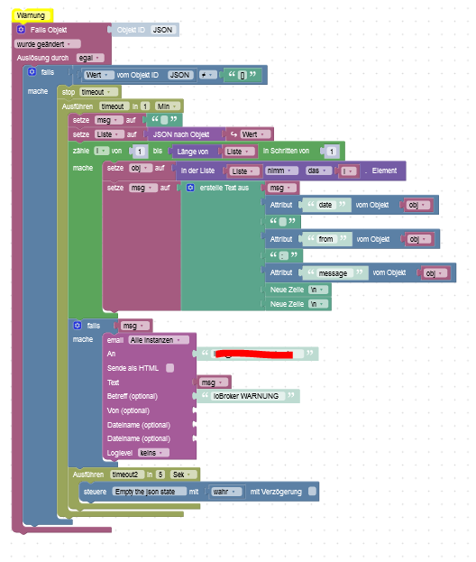

                Sorry, ich steh schon wieder komplett auf dem Schlauch und hab dir leider oben noch ein falschen Bild geschickt.
                Also das hier ist mein original Script was gut funktioniert:
                Ich habe mein Script jetzt so verändert, nur leider kommt jetzt gar keine Email mehr, einmal möchte ich ja quasi die Email bekommen und wenn dann der gleiche Fehler ist nicht mehr:
                Vielleicht kannst du mir da nochmal helfen, sorry

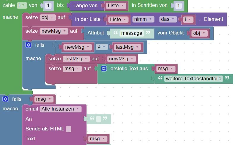

                  @nik82 sagte: mein original Script was gut funktioniert:
                  Dann ergänze es um die Prüfung mit newMsg und lastMsg:
                  nik82 1 Reply Last reply Reply Quote 1
                  • nik82
                    Du bist einfach der Beste! Vielen lieben Dank 👍
