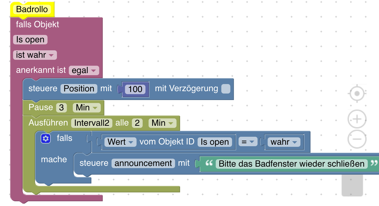

      Ich habe ein Skript geschrieben, dass Rollo soll sich beim öffnen der Tür automatisch nach oben fahrt.
      Nach 5 min soll dann überprüft werden ob das Fenster noch offen ist. Falls das Fenster noch offen ist soll über Alexa eine Erinnerung kommen. Wir das Fenster nicht geschlossen soll diese Erinnerung alle 2 Min wiederholt werden.
      Wird das Fenster geschlossen soll keine Erinnerung über Alexa mehr ausgegeben werden.
      Leider kommt trotz geschlossenen Badfenster die Erinnerung noch 2 mal.
      Vielleicht kann mir jemand sagen wo mein Denkfehler liegt.
      Danke im Voraus!

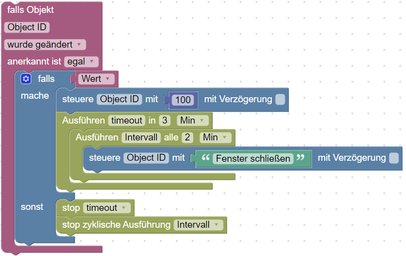

        paul53 @LaBamba last edited by
        @labamba said: Leider kommt trotz geschlossenen Badfenster die Erinnerung noch 2 mal.
        Die Timer müssen gestoppt werden. Vorschlag:
          LaBamba @paul53 last edited by
          Ich habe es so umgesetzt. Jedoch funktioniert es immer noch nicht.
          Muss ich nicht irgendwie hineinbekommen, dass wenn der Fenstersensor true (geöffnet) ist, muss die Sprachnachricht ausgeführt werden.
          Wenn der Sennsor false ist muss sofort das skript abgebrochen werden. Folglich ist dann das Fenster zu.
          Mit deinem Script bekomme ich alle 2 Minuten immer eine Alexa ansage "Bitte das Speisefenster schließen".
            @labamba said: bekomme ich alle 2 Minuten immer eine Alexa ansage "Bitte das Speisefenster schließen".
            @labamba said in Rollo bei Türöffnen automatisch hochfahren:
            Ja, wie gewollt, bis das Fenster geschlossen wird, denn dann werden die Timer gestoppt.
              Funktioniert jetzt!
              Hatte nur noch eine Kleinigkeit, wenn Fenstersensor wahr ist eingefügt.
              Danke!
