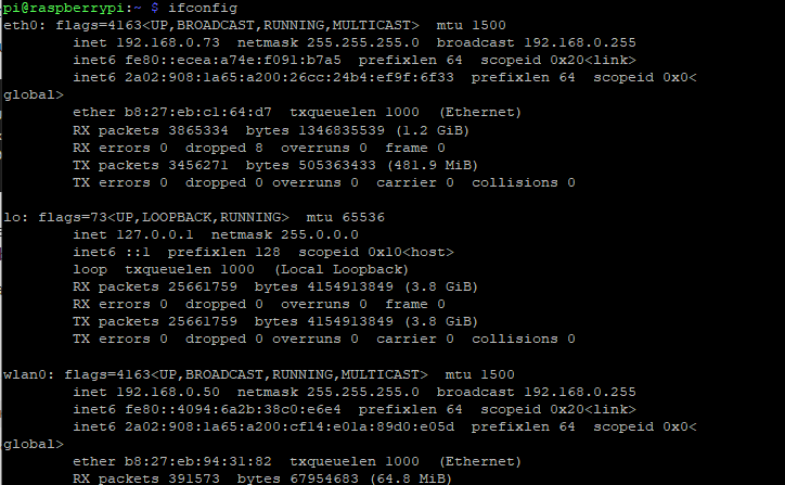

              lustig29 @mickym last edited by
              Das spuckt er bei mir aus
              mickym Thomas Braun 2 Replies Last reply Reply Quote 0

                  mickym Most Active @lustig29 last edited by mickym
                  @lustig29 dann schau doch ob Du Dich mit
                  ssh pi@192.168.0.73
                  anmelden kannst. Wenn das klappt - hast Du in jedem Fall Zugriff über LAN und kannst WLAN abschalten oder wenn was nicht klappt auch wieder einschalten. Du brauchst keine fixe Adresse - die 50 am Ende ist jedenfalls Dein WLAN Adapter - die 73 Dein LAN Adapter.
                  Über den Browser müsstest Du über http://192.168.0.73:8081 ebenfalls auf Deinen iobroker über LAN zugreifen können.

                    @lustig29 Bitte keine Screenshots von Konsolentext.

                        @thomas-braun OK, sorry. Kommt nicht wieder vor
