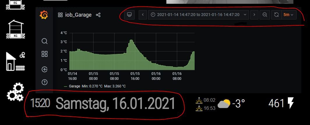

      Wenn ich das Dashboard (egal welches) via inlineframe in der VIS Anzeige, klappt es auch. Allerdings updatet sich das Dashboard nicht mehr. Hat hier jemand einen Hinweis?
      htrecksler crunchip Feuersturm 4 Replies Last reply Reply Quote 0

          denke, der Hinweis ist in deinem Link zu finden, den du im iframe anzeigen möchtest

            @stephan2k Poste doch mal hier deinen Link den du im iframe eingefügt hast
            So wäre die Formatierung, wenn man sich die Daten der letzten 31 Tage anzeigen lassen will now-31d&to=now
            http://192.168.178.54:3000/d-solo/lpK_OiJMz/corona_7tage?orgId=1&from=now-31d&to=now&panelId=2

              @stephan2k fällt mir grad erst beim zweiten Blick auf bei deinem screenshot, Du hast ja die komplette Grafana Seite da drin??
                darum der Hinweis auf das Video. Dutchman erklärt das da echt gut.

                  @htrecksler dafür brauch ich nicht unbedingt ein Video, das Thema ist hier schon zig mal angesprochen worden.
                  current time range, denke ist aktiviert, deshalb funktioniert auch keine Aktualisierung, weil sein Zeitbereich fest zwischen x und y eingestellt ist und sich dadurch nicht auf NOW bezieht, also entweder current time range deaktivieren oder Zeitbereich entsprechend einstellen
                  hatte deshalb in meinem ersten Beitrag oben schon geschrieben, das der Hinweis in seinem Link zu finden ist
