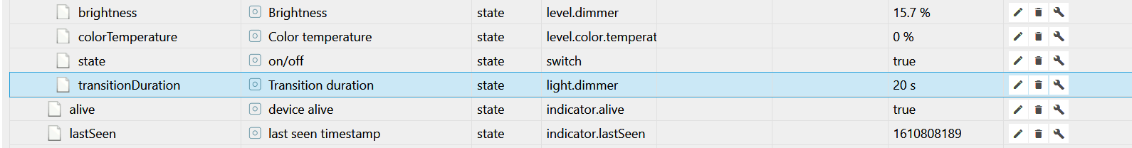

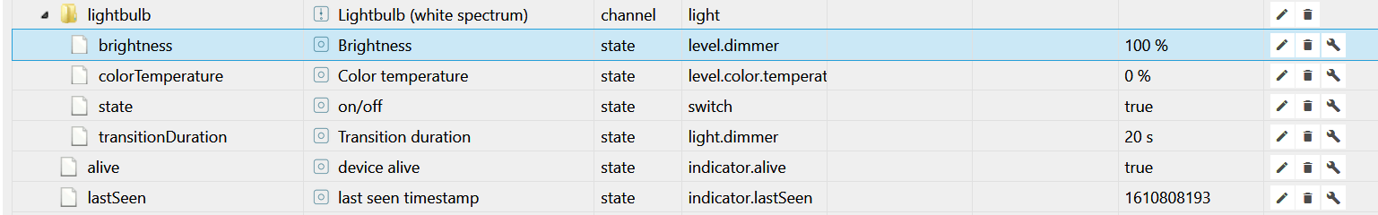

      habe eine Ikea Tradfri Floalt Panel Leuchte.
      Der Tradfri Adaüpter zeigt den Datenpunkt:
      • transitionDuration
      Der scheint aber nicht zu funktionieren - zumindest nicht so, wie ich mir das vorstelle. Egal welchen Wert ich da eintrage, wird jede Änderung in Helligkeit oder Farbtemperatur sofort übernommen.
      Weiß jemand, was es damit auf sich hat? Ich hätte jetzt erwartet, daß ich bei der transitionDuration z.B. 20 Sekunden eintrage, dann bei der Brightness z.b. 0.4 und dann wird innerhalb von 20 Sekunden der Zielwert eingestellt.

            klassisch Most Active @Homoran last edited by
            @homoran Vielen Dank! Wie, bei Dir klappt es?
            Also ich stelle ein:
            Dann ändere ich brightness auf 100
            Und es wird schlagartig hell
            Was mache ich falsch?

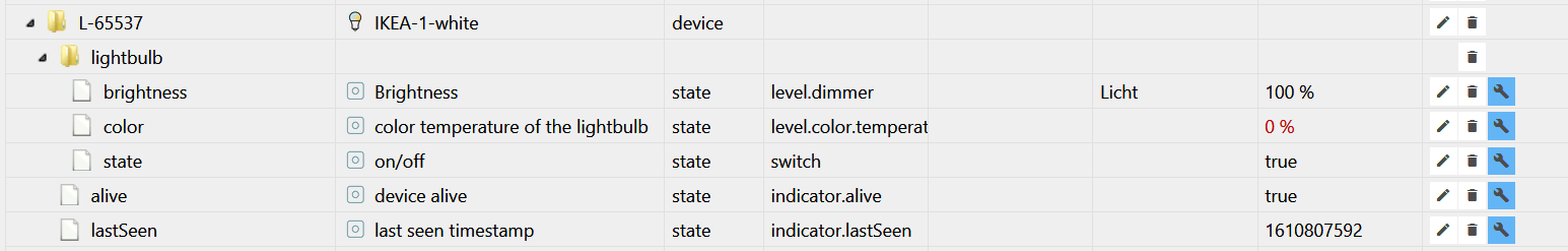

                  klassisch Most Active last edited by klassisch
                  Ok, ich habe auch eine Bulb. recht alt, aber heute FW aktualisiert. Die hat aber keine TransistionDuration
                    Homoran Global Moderator Administrators @klassisch last edited by Homoran
                    @klassisch said in Ikea Tradfri Floalt - transitionDuration:
                    Was ist das für eine?

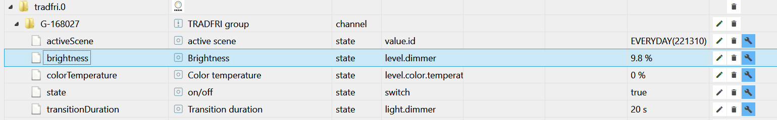

                    wo stellt man die ein?
                    über die Ikea-App
                    im Adapter gibt es aber auch virtuelle Gruppen - teste ich mal
                    EDIT:
                    mit einer VG klappt es auch

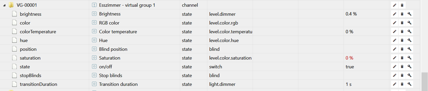

                      @homoran Vielen Dank, habe jetzt auch eine Gruppe gefunden:
                      Keine Ahnung, wie die zustande kam. Muß schon länger da sein.
                      Darüber funktioniert es. Aber jetzt folgt sowohl Floatl als auch bulb, obwohl die im anderen Zimmer ist. Mal schauen, wie ich die auseinader dividieren kann.

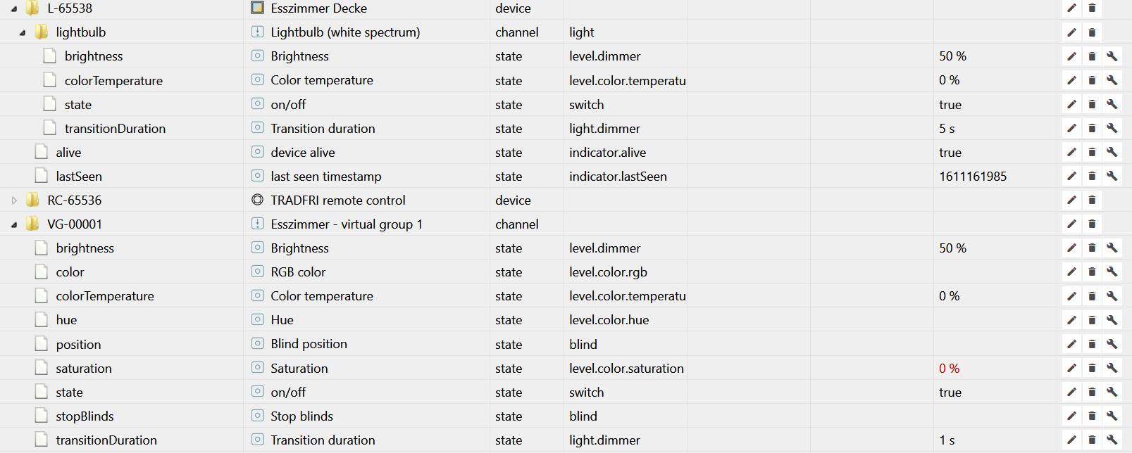

                        @klassisch
                        Die hast du mit der gleichen Fernbedienung angelernt 😉
                        sonst lege doch getrennte virtuelle Gruppen an
                          @homoran said in Ikea Tradfri Floalt - transitionDuration:
                          Du bist ein Fuchs und ich war ein Geizhals. Hatte mir tatsächlich die zweite FB gespart. "Kaufe ich erst, wenn sich das Zeug bewährt"
                          Habe ich jetzt parallel gemacht. Eine Virtuelle Gruppe mit einem Teilnehmer. Funktioniert. Name passt noch nicht ganz, aber Funktion ist da.
                          Ok, und da könnte ich dann noch eine zweite Floalt Paneele zuschalten und synchron laufen lassen. Könnte ich durchaus brauchen, z.B. im rel. langen Flur.
                          Mal schauen. ob ein Leuchtmittel auch Teilnehmer zweier VG sein kann.
