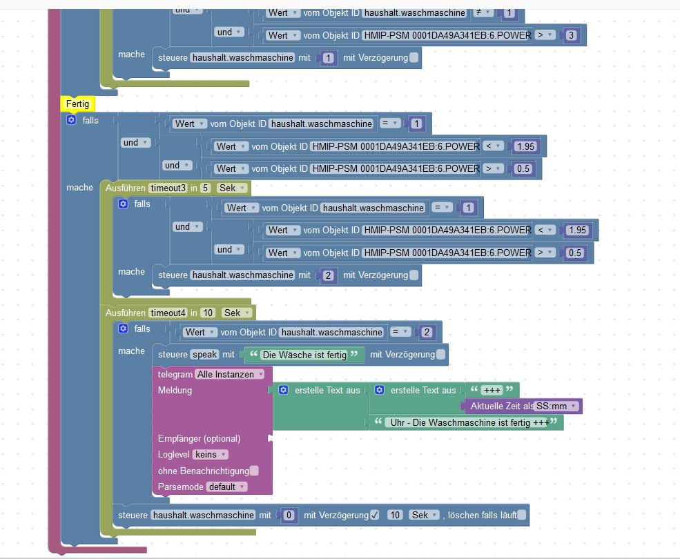

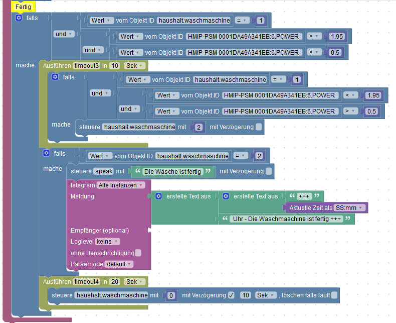

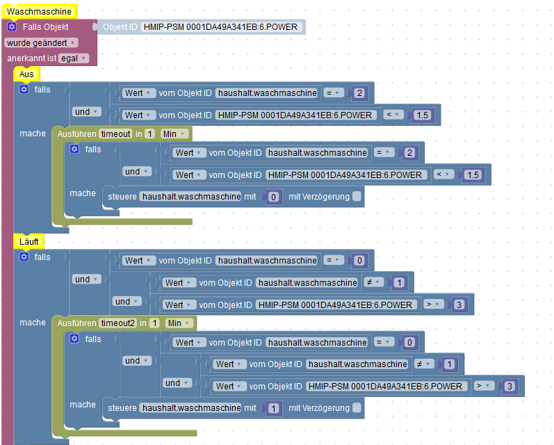

      Hallöchen, habe seit einigen Wochen das Problem, das mir Alexa keine fertige Waschmaschine mehr meldet.
      Ich habe auch bereits mehrfach das Script verändert aber leider funktioniert die Ansage nicht mehr.
      Die Umschaltung von dem Status funktioniert aber einwandfrei (0-Aus,1-Waschen,2-Fertig).
      Hier der Export

      Slowman 1 Reply Last reply Reply Quote 0

        Slowman @Idefix01 last edited by
        @idefix01
        Telegramm geht? Bei sieht der Aufruf für Alexa genauso aus, wie bei dir. Alexa funktioniert bei anderen Scripte?
        • I
          Idefix01 @Slowman last edited by
          @slowman
          Nein Telegram reagiert auch nicht, aber die Umstellung vom Datenpunkt auf "0" (Aus) funktioniert. Nur der Alexa und Telegram Part dazwischen nicht. Habe es auch schon etwas verändert gehabt im unteren Bereich und nochmal explizit eingefügt wenn Datenpunkt auf 2 geht dann....

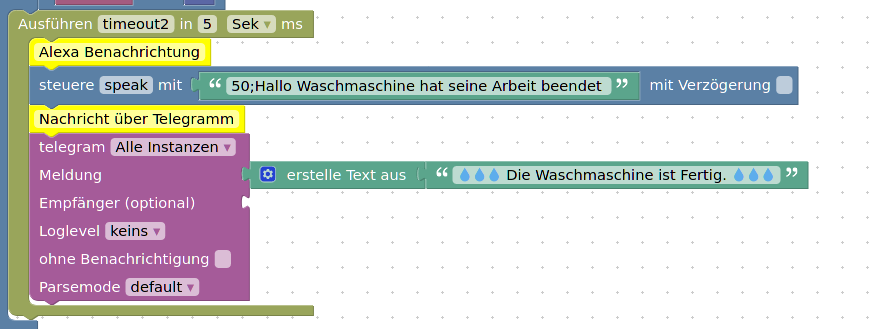

            @idefix01
            <block type="control" id="w3DS%f?P5Y+pO7;1V~SB">
                                                                                                <field name="OID">alexa2.0.Echo-Devices.5f894234bce346edbb4a1adce0045f99.Commands.speak</field>
                                                                                                  <block type="text" id="vtK95A?T0Tj#c5DEZ[5~">
                                                                                                    <field name="TEXT">50;Hallo Waschmaschine hat seine Arbeit beendet </field>
            So sieht mein Block aus.

                @idefix01
                Ist dieser Block
                                                                          <block type="timeouts_settimeout" id=",NjGW@Wtt+n7RKNkcxK!">
                                                                            <field name="DELAY">5</field>
                                                                              <block type="comment" id="wF!c?,7;T=c_:f5E$ca%">
                                                                                <field name="COMMENT">Alexa Benachrichtung</field>
                                                                                      <block type="comment" id="@dC$^axcVYkgm8#naev1">
                                                                                        <field name="COMMENT">Nachricht über Telegramm</field>
                                                                                          <block type="telegram" id=":)Sqh|eio_J%+h7Q@6nJ">
                                                                                            <field name="LOG"></field>
                                                                                            <value name="MESSAGE">
                                                                                              <shadow xmlns="http://www.w3.org/1999/xhtml" type="text" id="zaE.r=+WylppU_4Nmdx~">
                                                                                                <field name="TEXT">Waschmaschine ist fertig</field>
                                                                                              <block type="text_join" id="3,~.TJZeugM.!B%S1^X}">
                                                                                                <value name="ADD0">
                                                                                                  <block type="text" id="|9?4%icsy2}Q088ry:q">
                                                                                                    <field name="TEXT">💧💧💧 Die Waschmaschine ist Fertig. 💧💧💧</field>
                  @slowman
                  so ich habe es jetzt mal so geändert, mal sehen morgen beim nächsten Waschgang

                  • Slowman
                    Slowman @Idefix01 last edited by Slowman
                    @idefix01
                    Screenshot_2021-01-16 1610826103977-wsm png (PNG-Grafik, 985 × 810 Pixel).png
                    Nimm mal statt "gleich" das hier "ist gleich oder kleiner" als 2 Watt. Vielleicht war dies der Fehler. Denn 1.98 sind nicht 2 😊
                    • I
                      Idefix01 @Slowman last edited by Idefix01
                      @slowman
                      das ist kein Wert in Watt sondern 0-Aus, 1-Waschen, 2-Fertig
                      wird oberhalb im timeout3 gesetzt
                      • Slowman
                        @idefix01
                        Habe da mein und dein Script durcheinander geworfen 😇 Bei mir wird auf Watt getriggert.
                        • I
                          @slowman
                          triggern tu ich auch auf Watt entsprechend vorher, also vorher wird nachgesehen wieviel Watt sind und dann entschieden ob der Wert entsprechen von 1 auf 2 gesetzt wird, aber das setzen auf 2 macht er ja, nur die Ansage und Telegram nicht. Selbst umstellen auf 0 dann wieder macht er
                          • Slowman
                            @idefix01
                            Ja, so mache ich dies. Wenn soundsoviel Watt startet er den Script und endet wenn er unter soundsoviel Watt fällt.
                            Gefunden, wo ich den Script her habe: https://forum.iobroker.net/topic/32040/waschmaschine/38?_=1610832672075
