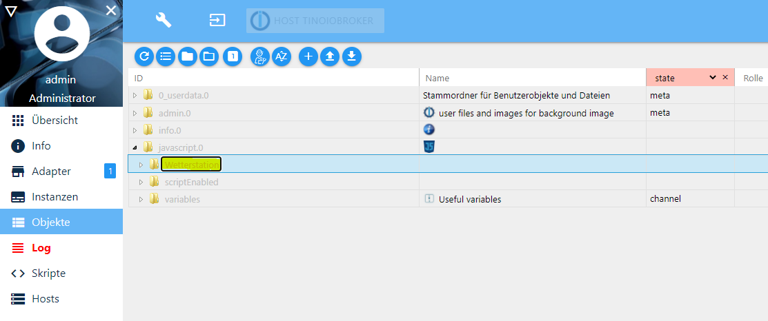

      Ich bin neu hier und habe leider das Problem, dass ich meine erstellten Datenpunkte (Ordner unter den Objekten) unter <> Scripte nicht angezeigt werden. Ich habe in zahlreichen Videos und Dokumentationen gesehen, dass die Datenpunkte dort sein sollten. Habe ich was übersehen?

        Thomas Braun Most Active @valebino96 last edited by
        @valebino96
        'Von Hand' angelegt?

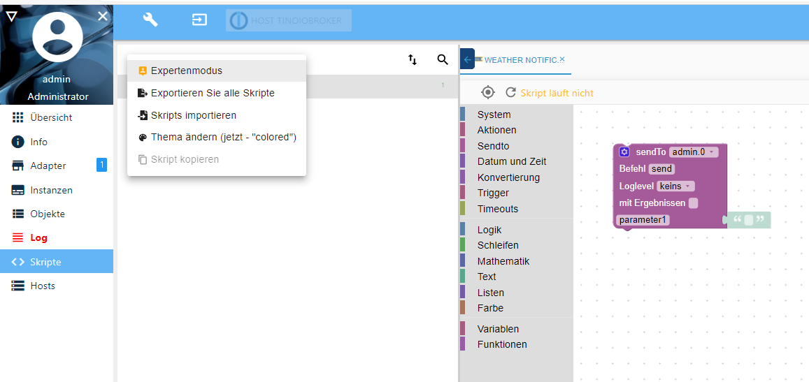

          fastfoot @valebino96 last edited by
          @valebino96 Unter Skripte findest du nur Skripte, keine Datenpunkte. Hast du deine Skripte durch einen Filter(gamz unten) ausgeblendet? Innerhalb der Skripte kannst du allerdings Datenpunkte auswählen, oben rechts

            @thomas-braun Die Datenpunkte habe ich von Hand angelegt ja.
            • dslraser
              dslraser Forum Testing Most Active @valebino96 last edited by
              @valebino96
              klappe mal von Deinem zweiten Bild den Ordner auf, was ist da drinn ? (Screenshot)

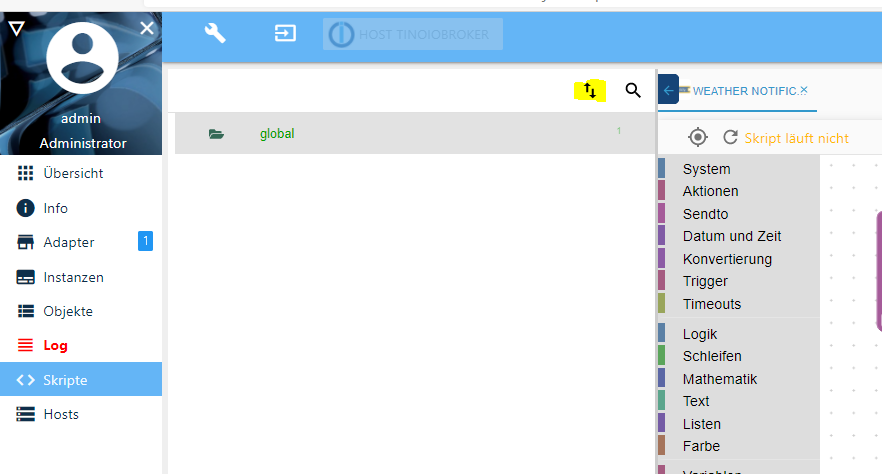

              • Glasfaser
                Glasfaser @valebino96 last edited by
                @valebino96

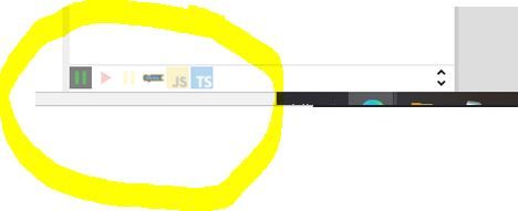

                Du hast den Filter drin .
                Klick mal auf das Pausezeichen

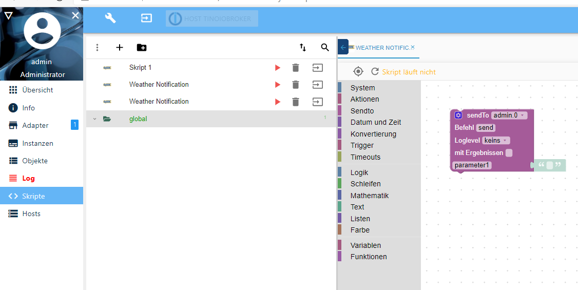

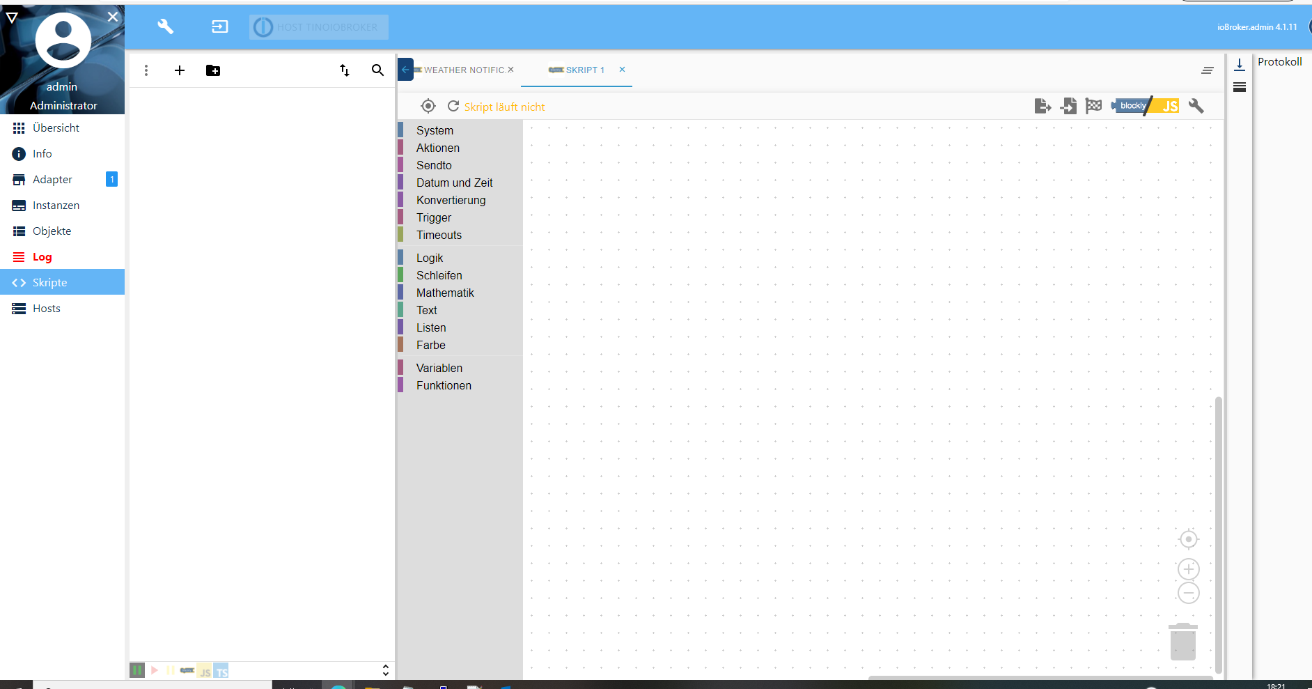

                  valebino96 @dslraser last edited by
                  Habe mir das so vorgestellt, jedoch sieht das anders aus könnte das an der neueren Version liegen? Auf dem letzten Screenshot ist die Version 3.5.10 und ich habe die Version 4.1.11.
                  • V
                    valebino96 @Glasfaser last edited by
                    @glasfaser habe ich gemacht, so sehe ich wenigstens mal meine Scripte 🙂
                    Nun frage ich mich jedoch wie die anderen dies mit den datenpunkten machen?
                    Habt ihr die auch dort unter den Reiter "<>Scripten" wie in meiner Antwort oben?

                      • V
                        valebino96 @fastfoot last edited by
                        @fastfoot Entschuldige mich bitte die blöde Frage, aber wo kann ich die Datenpunkte anzeigen lassen?
                        Hast du ein Bespiel wie das aussehen sollte?

                        • Glasfaser
                          @valebino96 said in Skripte: Ordner werden nicht angezeigt:
                          Glasfaser habe ich gemacht, so sehe ich wenigstens mal meine Scripte
                          War nur ein Hinweis ,
                          weil in dem Startthread du es so als Screenshot es so gefiltert hast 😉

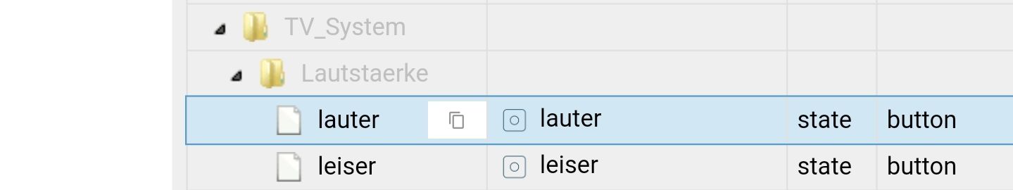

                          • dslraser
                            dslraser Forum Testing Most Active @valebino96 last edited by dslraser
                            @valebino96
                            Ich glaube Du hast ein Verständnisproblem.

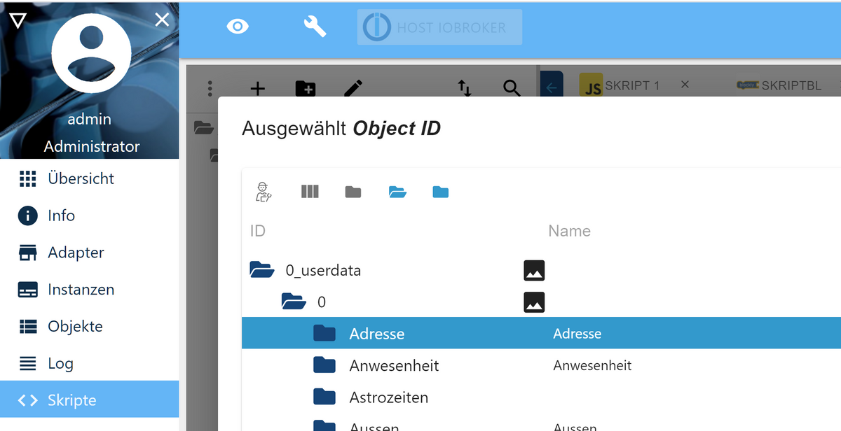

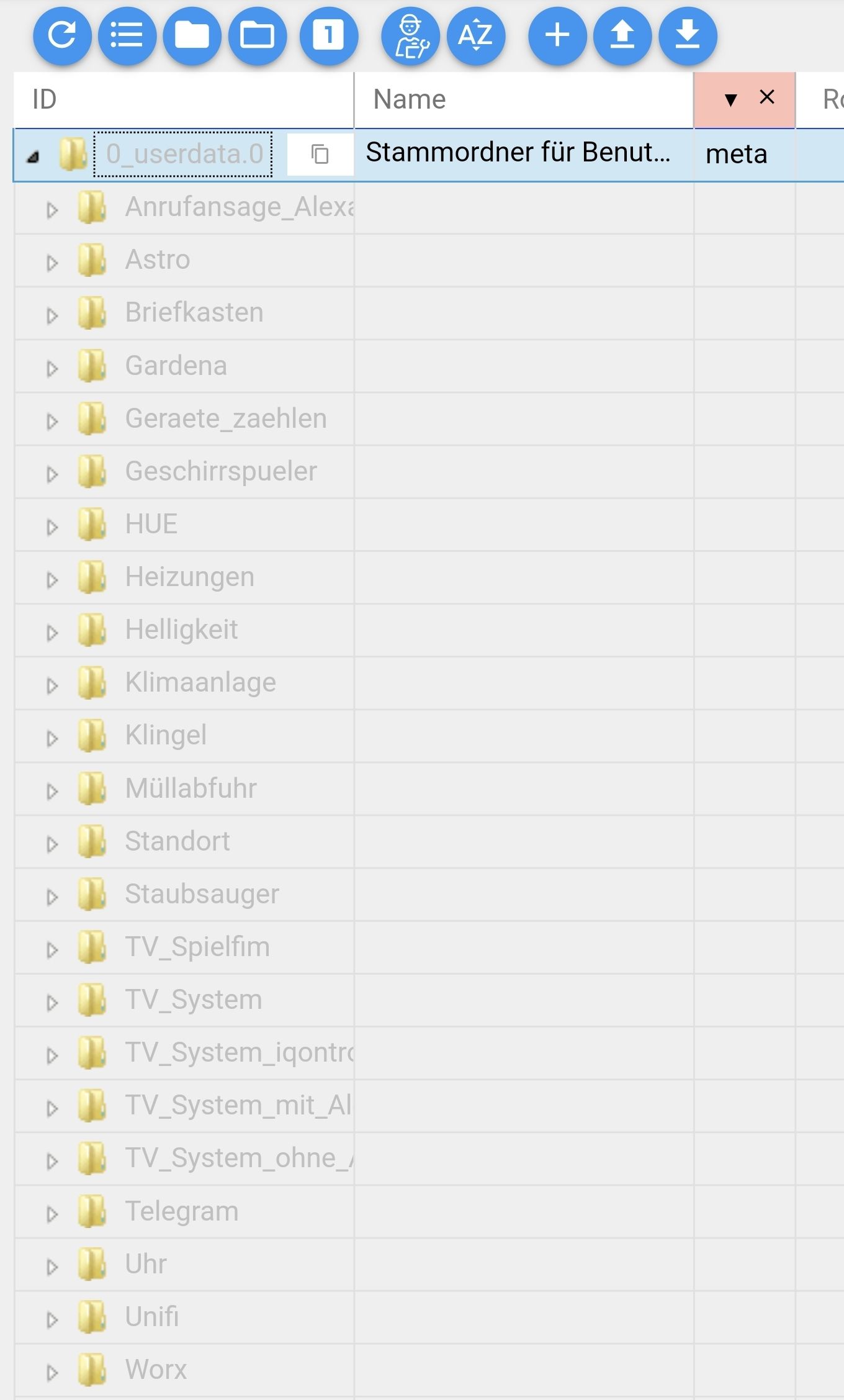

                            Unter javascript.x (x = Instanznummer) oder unter 0_userdata.0 kannst Du eigene Datenpunkte anlegen, die Du wiederum in Blockly/JS nutzen kannst.
                            Ich nutze dafür 0_userdata.0
                            Die Ordnerstruktur entsteht durch einen Punkt beim anlegen.
                            z.B.
                            0_userdata.0.TV_System.Lautstaerke.lauter

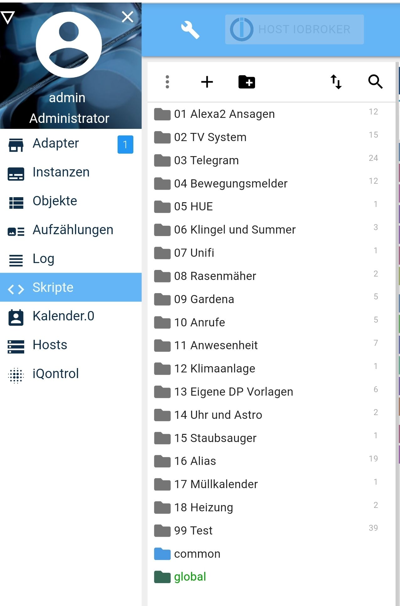

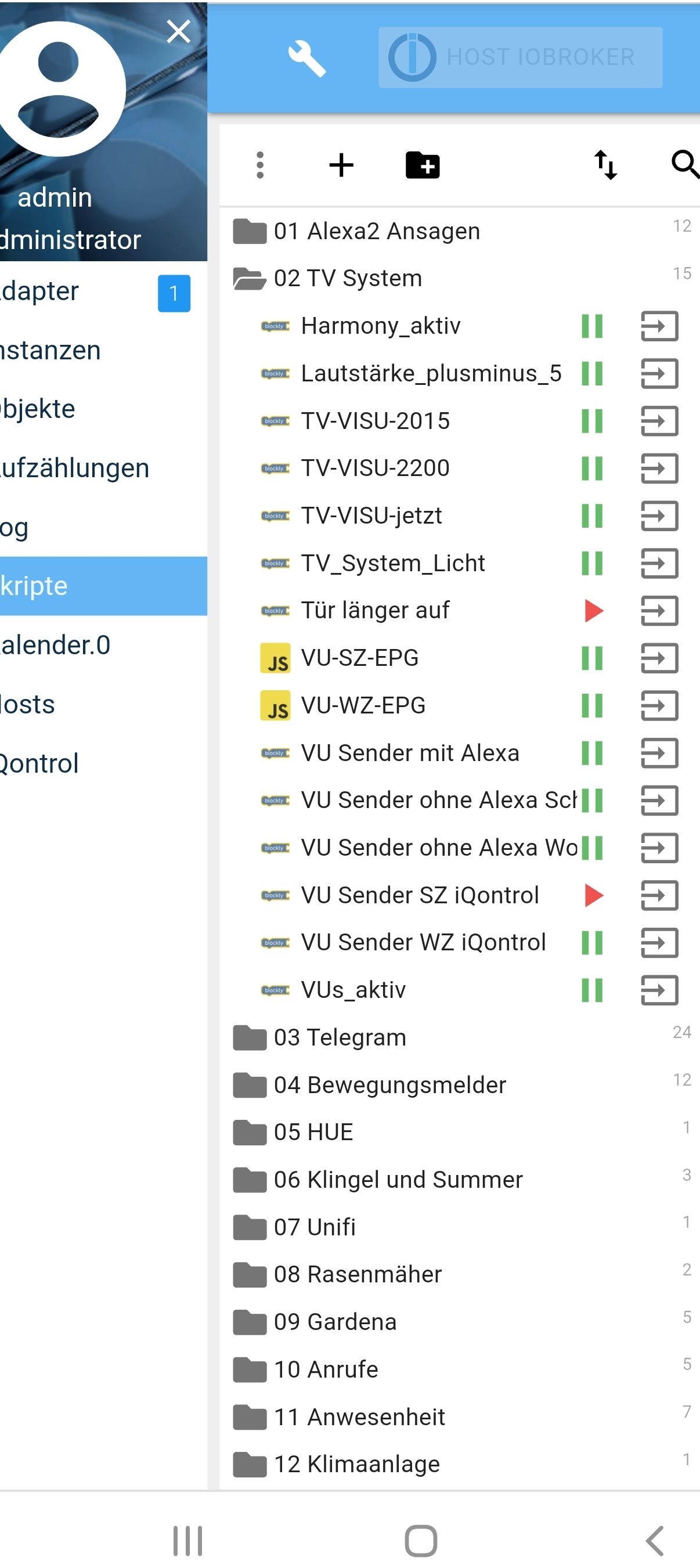

                            Diese Ordnerstruktur ist aber nicht das was Du in der ScriptEngine siehst. Dort kannst Du auf das Ordnersymbol mit dem Plus klicken und Ordner anlegen. z.B.
                            Da kannst Du dann Dein Scripte reinpacken/erstellen.
                            z.B.

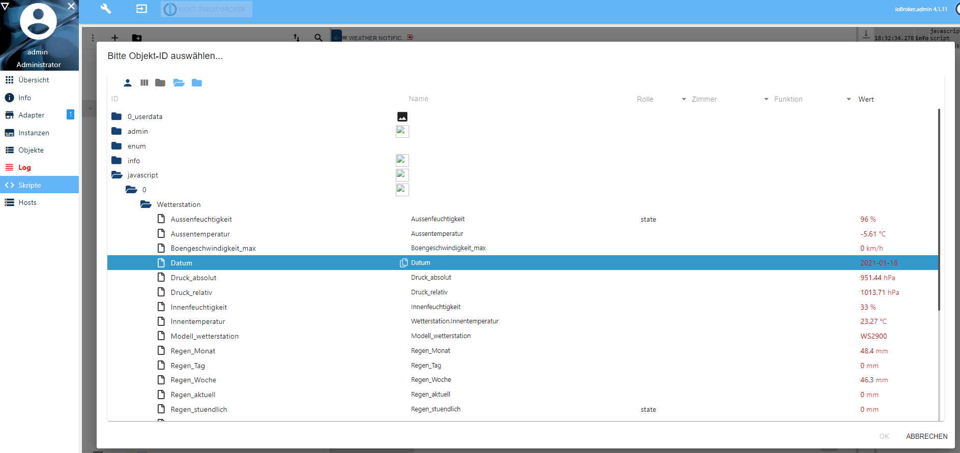

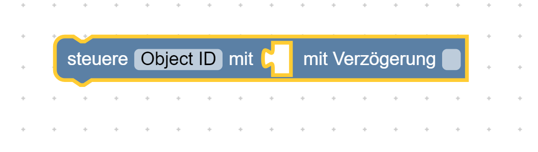

                              Im Blockly kannst du auf Objekt ID klicken
                              dann siehst du Folgendes
                              In Javascripten oben rechts klicken(mittleres Icon)
                              • V
                                @fastfoot @dslraser Genau das habe ich gesucht, vielen Dank euch allen für den tollen und schnellen Support.
                                Nun kann ich meine Datenpunkte unter > Objekt-ID in Blockly auswählen und meine erstellten Daten weiter verarbeiten.
