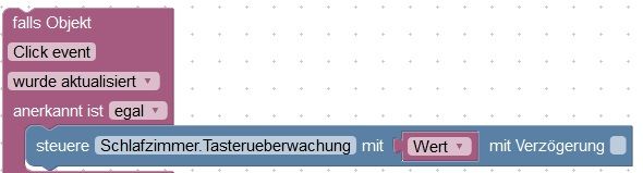

          albi_63 @UncleSam last edited by
          @unclesam
          Hy das hatte ich gemacht und der Datenpunkt schreibt kurz true und geht sofort wieder auf false. Ich habe eine Xiaomi Taster mit verschiedenen Click events.
          click	state
          Click event
          	state	button	Schlafzimmer		false
          paul53 crunchip 2 Replies Last reply Reply Quote 0

              crunchip Forum Testing Most Active @albi_63 last edited by
              @albi_63 said in Nachtlampe über Sensor und Taster steuern:
              weil dein Xiaomi ein Taster ist und dein Trigger auf "wurde aktualisiert" steht,
              heisst du drückst, aktualisierung true, lässt du die Taste los, aktualisierung false, entsprechend schaltet dein selbst erstellter Datenpunkt

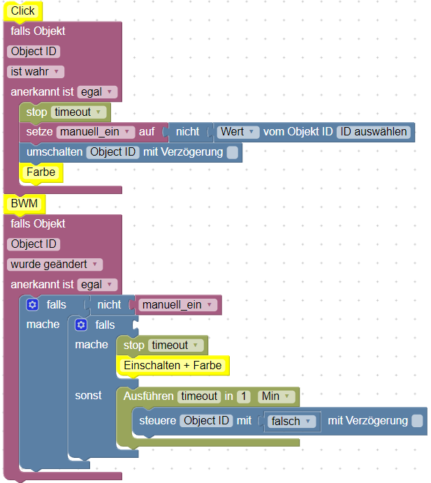

                albi_63 @paul53 last edited by
                Hoi Paul
                Danke für dein Ansatz:
                Lampe manuell ein aus funktioniert
                BWM schaltet ein aber nicht mehr aus

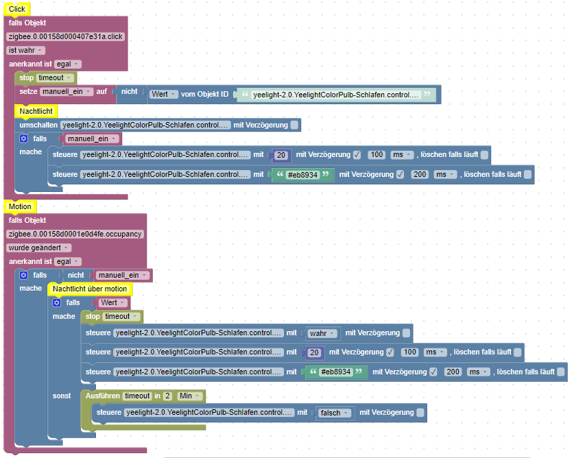

                So sieht mein script aus:
                 <variables>

                Wo liegt mein Fehler?

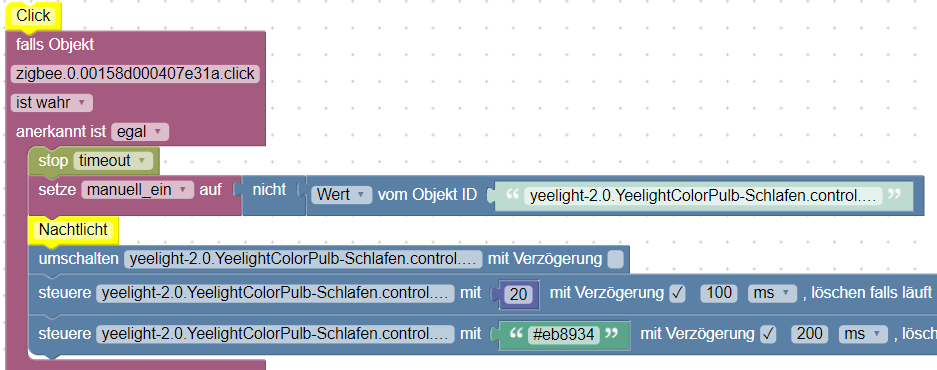

                    paul53 @albi_63 last edited by paul53
                    @albi_63 said: Wo liegt mein Fehler?
                    Die Variable manuell_ein muss mit dem negierten Wert von power (Licht) gesetzt werden.
                    A 2 Replies Last reply Reply Quote 0

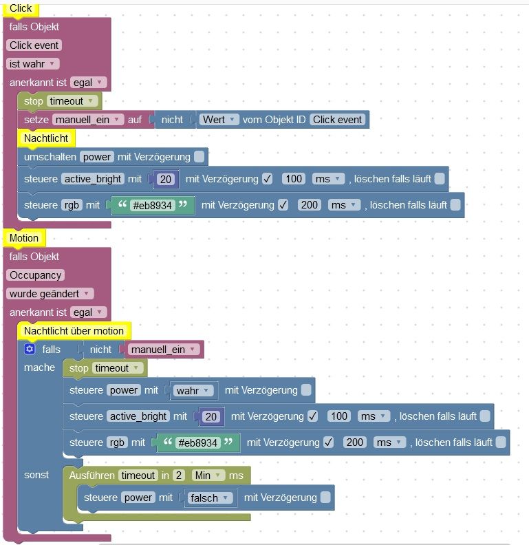

                      es will nicht klappen......
                        die variable manuell wird mit dem wert auf true gestzt obwohl "nicht" davor steht
                        Lampe an variable true
                        Lampe aus variable false
                        22:33:18.553	warn	javascript.0 (20198) script.js.common.Xiaomi.Nachtlicht_Schlafen: true
                        22:34:44.060	warn	javascript.0 (20198) script.js.common.Xiaomi.Nachtlicht_Schlafen: false
                        Der Wert wird nicht negiert

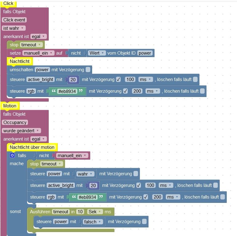

                          @albi_63 said: Der Wert wird nicht negiert
                          Doch der Wert wird negiert: Wenn die Lampe aus ist und der Tastendruck erfolgt, wird die Variable auf true gesetzt, anschließend wird mit "umschalten" die Lampe eingeschaltet, ist also manuell ein.
                          Der Motion-Teil ist falsch:

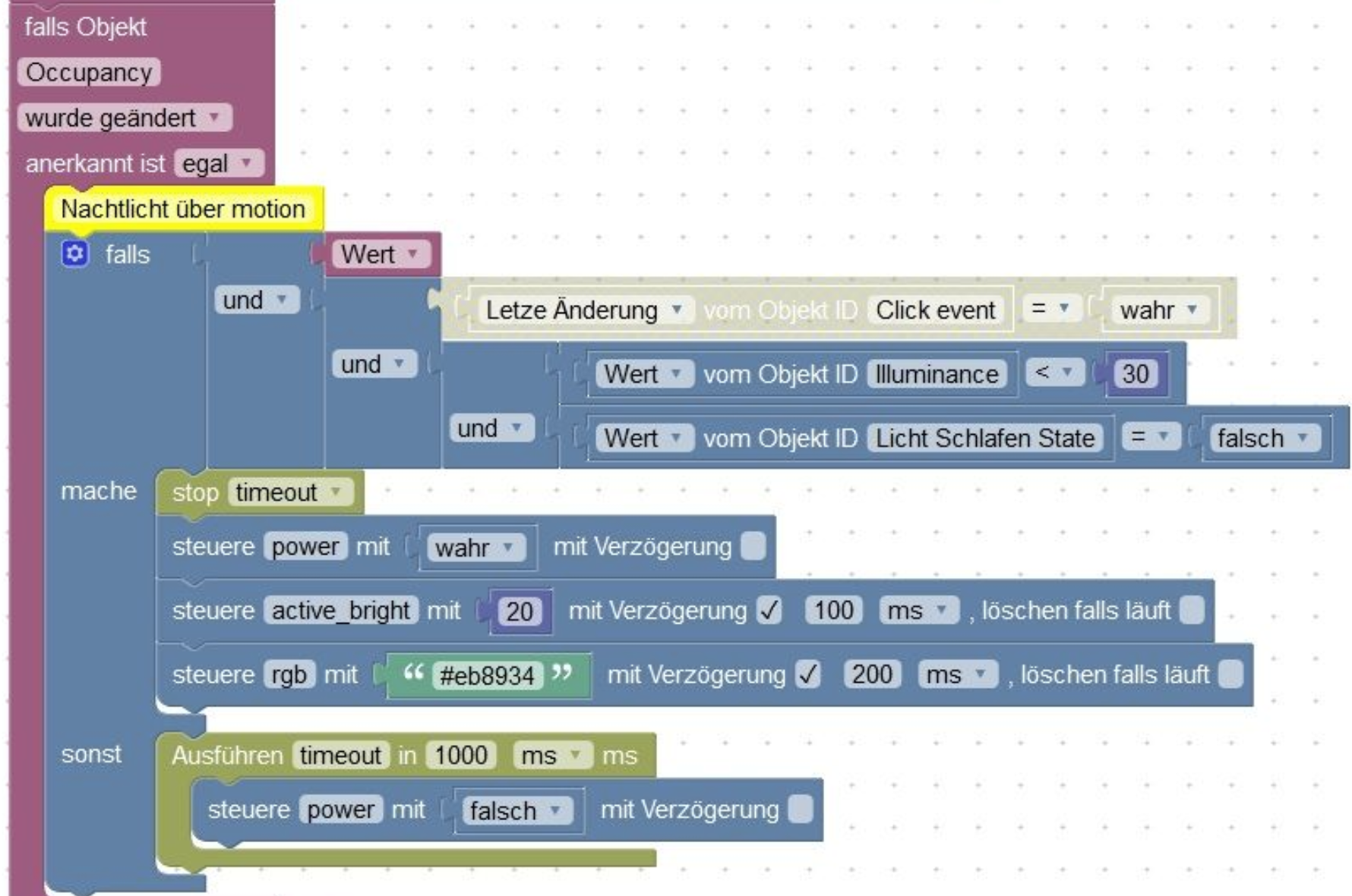

                            Die Lampe geht mit Sensor ein aber nicht mehr aus.
                            Mein Xiaomi Sensor hat einen fixen Nachlauf von 60 Sek. Das heisst Bewegung true nach 60 Sek. false
                            Hat das einen Einfluss, meines Erachtens nicht..

                                                         <block type="math_number" id="_zE/JrMFpq;BZ3G[)$oH">
                                                           <field name="NUM">20</field>
                                                         <block type="control" id="BuQ_]H~ElFUUlEPKM^M@">
                                                           <field name="OID">yeelight-2.0.YeelightColorPulb-Schlafen.control.rgb</field>
                                                           <field name="DELAY_MS">200</field>
                                                           <field name="UNIT">ms</field>
                                                             <block type="text" id="I=e3]aC5H!ul7Jc{bmRm">
                                                               <field name="TEXT">#eb8934</field>
                                     <block type="comment" id="Pa-rB@81*`CuS!f3V0hf">
                                       <field name="COMMENT">Motion</field>
                                         <block type="on" id="lF{Oa!DmK.4-.WoKU:NE">
                                           <field name="OID">zigbee.0.00158d0001e0d4fe.occupancy</field>
                                             <block type="comment" id="x#%#V_yErP_3yrY-{d+y">
                                               <field name="COMMENT">Nachtlicht über motion</field>
                                                 <block type="controls_if" id="3#^9G[-b+zkV)r8?r@?y">
                                                     <block type="logic_negate" id="99Kv0cDU.zPBt_@VV.Is">
                                                       <value name="BOOL">
                                                         <block type="variables_get" id="T^EHo3Ju[@-JN3nzV65a">
                                                           <field name="VAR" id="hvwDAq^LjR-M(p:pnAqs">manuell_ein</field>
                                                     <block type="timeouts_cleartimeout" id="}P?BJ5G;n?90,p1M}dxo">
                                                         <block type="control" id="BA|4UT276)8u3;+KuI0,">
                                                           <field name="OID">yeelight-2.0.YeelightColorPulb-Schlafen.control.power</field>
                                                             <block type="logic_boolean" id="z2h4yC`oe)))ma?k!/Ic">
                                                             <block type="control" id="9%McAKp.?{;RB-)-IaK.">
                                                               <field name="OID">yeelight-2.0.YeelightColorPulb-Schlafen.control.active_bright</field>
                                                               <field name="DELAY_MS">100</field>
                                                                 <block type="math_number" id="S^~bC8_dc:}$wdxK6*Tq">
                                                                 <block type="control" id="EWKKLn.}e2`!WXhYFiz!">
                                                                     <block type="text" id="@iN}e1jA=M)u%fu=,i$:">
                                                   <statement name="ELSE">
                                                     <block type="timeouts_settimeout" id=".|uwn/q+L=H1rib1gaL=">
                                                       <field name="DELAY">10</field>
                                                         <block type="control" id="?D28qe`qU~brep+{LD7P">
                                                             <block type="logic_boolean" id="aye^PJner)]E`fJuISf_">
                              Habe script jetzt angepasst, teste es jetzt
                              Feedback kommt demnächst
                              Danke dir
                                Das Script läuft, super.
                                Vielen vielen Dank dir. 😉
                                  Rushmed Most Active last edited by Rushmed
                                  Sollte es nicht auch einfach reichen ins "Occupancy" "falls" ein "und wenn power=false" zu packen? Dann reagiert der BWM nur bei ausgeschlteter Lampe.
                                  Bild ist vom Original des TO.
