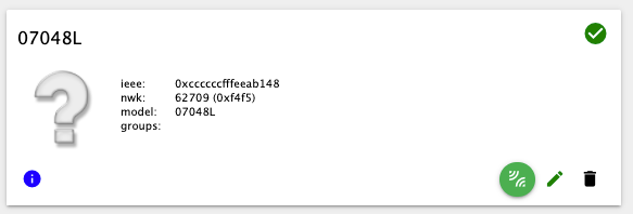

      Hallo Zusammen,
      Ich habe gerade mein System neu aufgesetzt
      Alles frisch nur den Zigbee Adapter installiert
      Nun wollte ich meine Zigbeegeräte neu anlernen
      Mit den Ikea und Aqara Sachen hat alles funktioniert

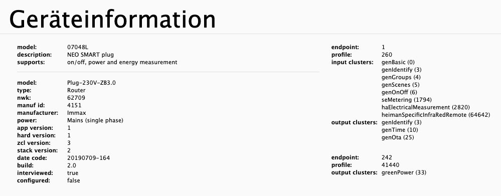

      Jetzt wollte ich meine Immax NEO SMART 07048L neu pairen und da bekomme ich bei allen nur dieses
      Log:

      Es ist der gleiche Conbee 2Stick wie bei der Alten installation
      Kennt Jemand das Problem und hat eine Lösung für mich?

      • Asgothian
        Asgothian Developer @Wszene last edited by
        @wszene
        Welche Adapter Version hast du installiert?
        A
        Wszene 1 Reply Last reply Reply Quote 0
        • Wszene
          Wszene @Asgothian last edited by
          @asgothian
          Danke genau das war das Problem
          Ich war noch im Stable da ist die V. 1.3.1 drin in der latest ist die V 1.4.2 drin und mit der geht es
