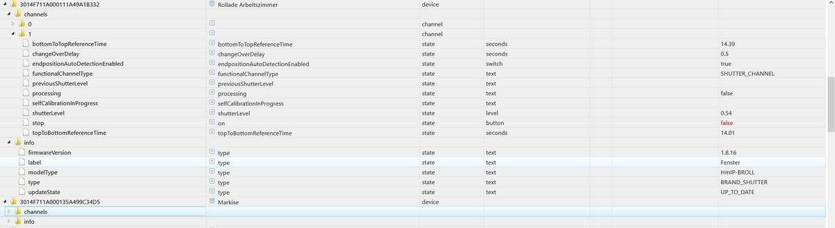

              Dir scheinen ein paar Kanäle zu fehlen, bei mir sieht ein HMIP-BROLL so aus:
              • O
                oFbEQnpoLKKl6mbY5e13 @UweRLP last edited by
                @uwerlp
                Er nutzt den HMIP-Adapter.
                UweRLP 1 Reply Last reply Reply Quote 0
                • UweRLP
                  UweRLP @oFbEQnpoLKKl6mbY5e13 last edited by
                  @ofbeqnpolkkl6mby5e13 Achso er nutzt keine Zentrale sondern den Homematic IP Access Point?
                  • O
                    @uwerlp
                    Genau.
                    O 1 Reply Last reply Reply Quote 1

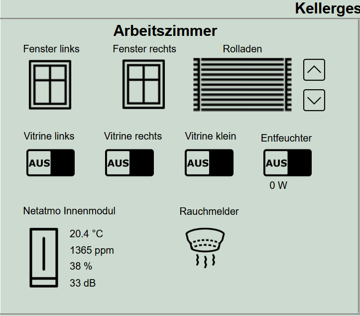

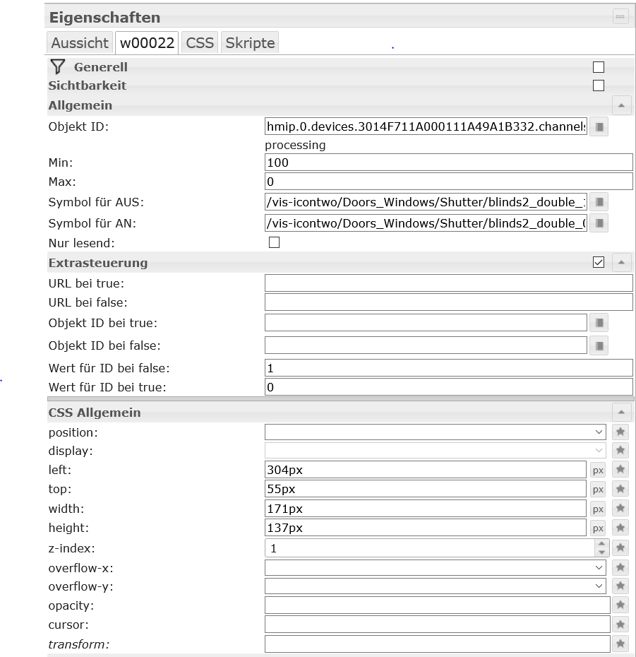

                      @ofbeqnpolkkl6mby5e13 Bin jetzt schon weiter. Runter geht mit dem "shutterLevel", halt mit dem "stop". Um es jetzt perfekt zu haben, müsste noch die Anzeige (Auf/Zu) dem Zustand des Rolladen entsprechen. Meine beiden Anzeigen wechseln nur die Ansicht, wenn der Shutter Befehl aktiv ist. Mit den 100% und 0% Prozenten habe ich auch schon gespielt. Hat noch jemand ein Tipp?
                      • O
                        oFbEQnpoLKKl6mbY5e13 @odo-iobroker last edited by oFbEQnpoLKKl6mbY5e13
                        @odo-iobroker
                        Beim HMIP-Adapter liegen die shutterLevel-Werte zwischen 0 und 1. 50% sind also 0,5.

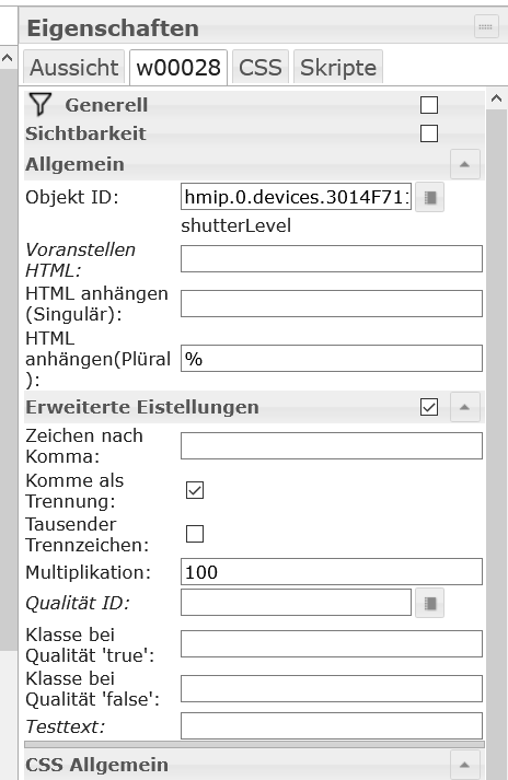

                          perfekt, das hat geklappt. Wie kann ich die ShutterVariable mit 100 multiplizieren, damit ich die aktuelle Stellung in % habe?
                          • O
                            @odo-iobroker
                            Verschiedene Möglichkeiten. Du erstellst einen eigenen Datenpunkt und machst ein Skript dazu, was Änderungen am Wert shutterLevel triggert und den Wert mal 100 in den eigenen Datenpunkt schreibt. Einen Alias nutzen. Vielleicht geht es auch mit der View, kann ich nicht sagen.
                            • O
                              odo-iobroker @oFbEQnpoLKKl6mbY5e13 last edited by
                              @ofbeqnpolkkl6mby5e13 multipilkation.PNG einfach das richtige Number Widget wählen

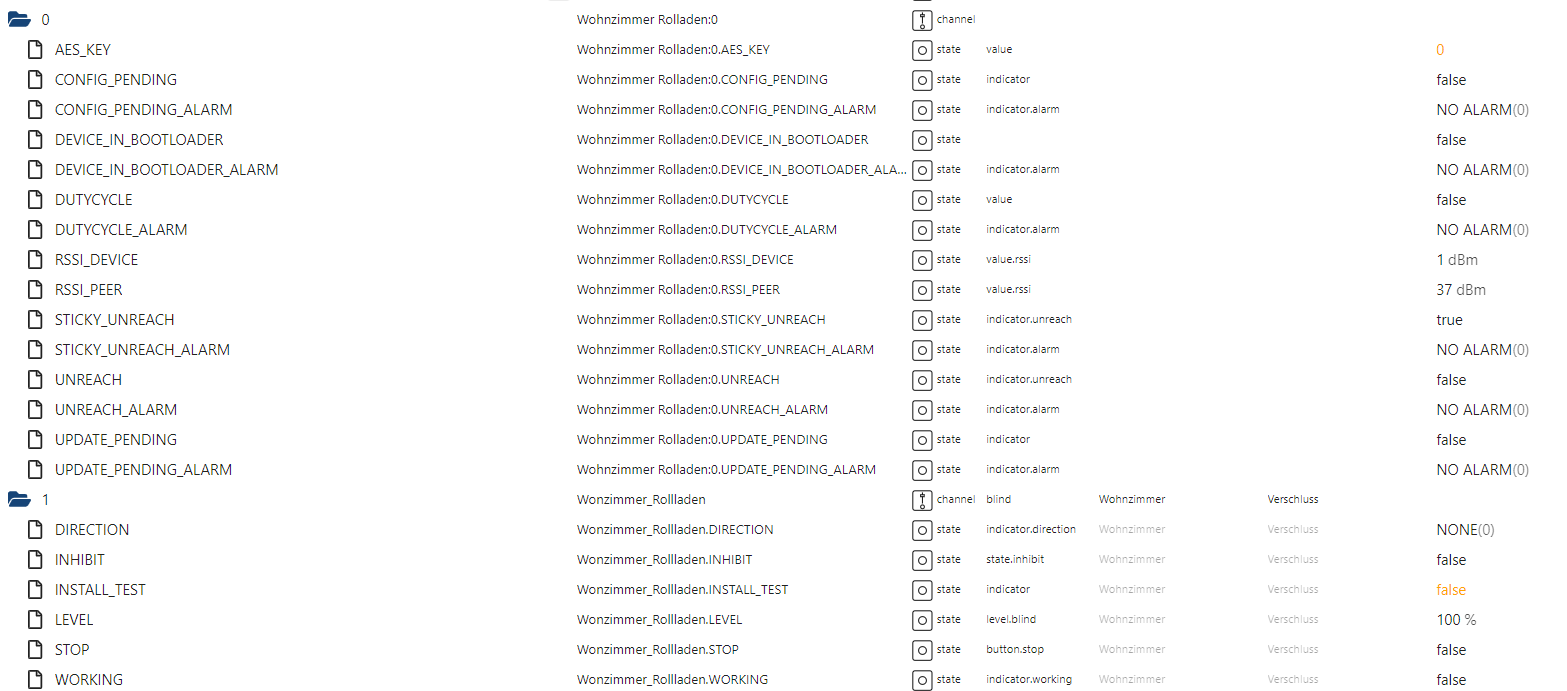

                                  maxpd @oFbEQnpoLKKl6mbY5e13 last edited by
                                  Ich nutze den Homematic RPC Adapter. Mir scheinen ebenfalls Kanäle oder Datenpunkte zu fehlen.
                                  Ich kann z.b. nicht Auslesen, ob der Schalter manuell gedrückt wurde:
                                  Wie komme ich an die fehlenden Datenpunkte?
                                    Homoran Global Moderator Administrators @maxpd last edited by Homoran
                                    @maxpd sagte in Homematic IP Rolladen Aktor ansteuern:
                                    der "Schalter" ist ein Taster, der per Direktverknüpfung die interne Aktortaste aktiviert.
                                    So lange wie kein Funkbefehl an der CCU ankommt, was beibDV ja Sinn der Sache ist, kann die CCU auch nicht iobroker informieren
                                    ist weiter unten nichts?
                                    welcher Aktor?
