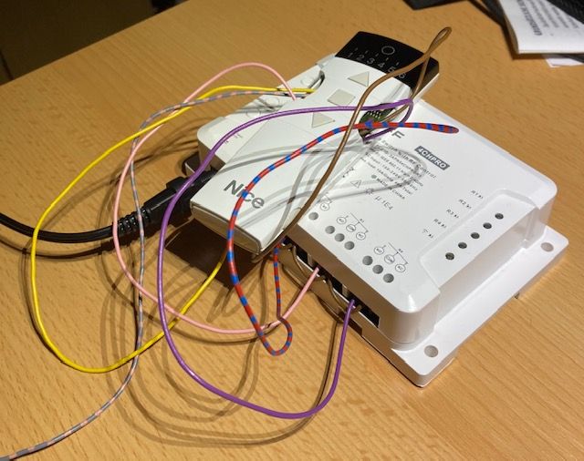

              ich habe jetzt mal etwas experimentiert. Das System funktioniert über einen Sonoff 4CHPRO schon erstaunlich gut.
              Die alte NICE 6 Kanal Fernbedienung hat eine geniale Logik. Die Kanalwahl startet immer bei 1 Damit braucht es kein für mich komplexes Script. Ich kann 6 Gruppen definieren und die Kanäle dann per Sprachbefehl schalten.
              Anbei mal ein Bild des Versuchsaufbaus.
              Ciwa

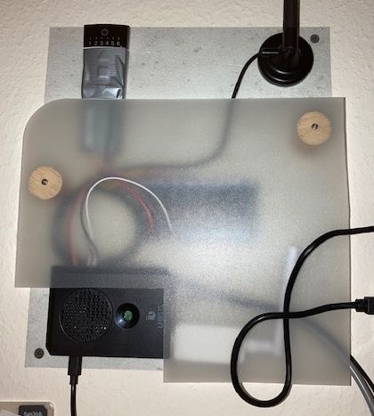

                  ich habe das mittlerweile über ein solid state Relaisboard realisiert. Funktioniert zur vollen Zufriedenheit aller Bewohner.
                  Kann ich nur empfehlen. Die Betätigung erfolgt über Blockly Scripte. Ebenfalls sehr einfach.
