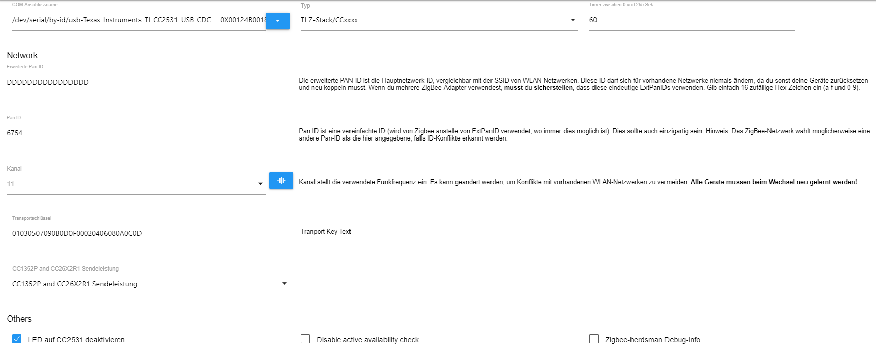

                      Dieses doch recht kurze Log deutet darauf hin das die Firmware auf dem Stick nicht mit dem ioBroker reden will. Ich gehe davon aus das ein erneutes Flashen der Firmware auf dem Stick helfen wird.
                      Alternativ kannst Du den Test noch einmal wiederholen, dabei aber
                      • vor dem Start den Zigbee-Adapter auf debug umstellen
                      • vor dem Start in den Einstellungen des Zigbee Adapters den Haken bei 'zigbee herdsman debug infos' setzen.
                      Damit wird der Adapter gleich deutlich auskunftsfreudiger.

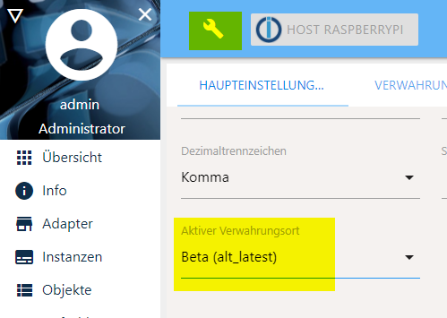

                                      Vielleicht ziehst du auch mal (nur diesen Adapter!) auf Version 1.4.2. aus dem Beta-Verwahrort hoch. Da ist sehr viel passiert seit deiner 1.3.1
                                        mb78 last edited by

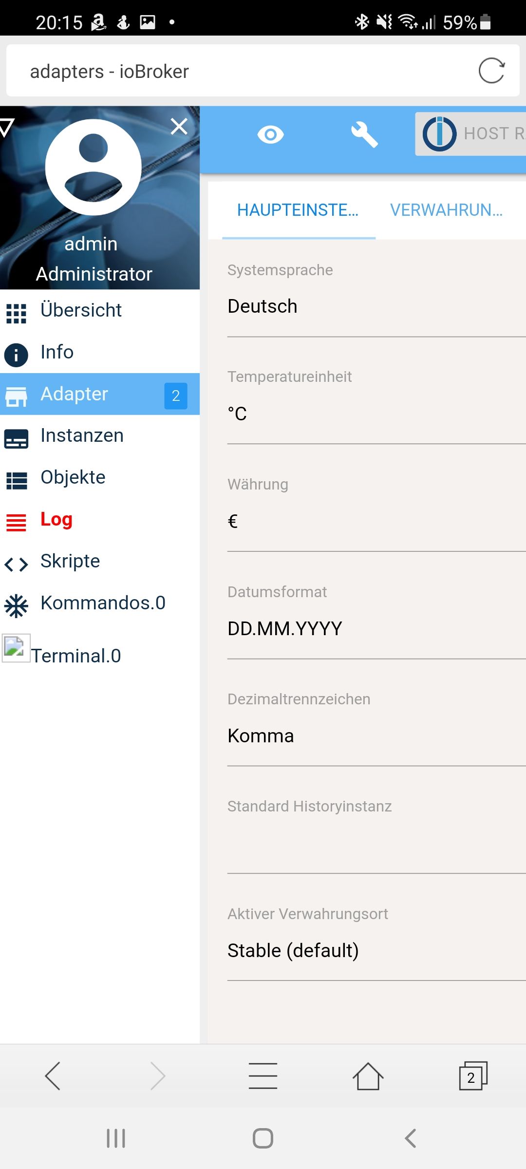

                                        Oh man eh. Das wird wieder ein Krampf. Wo bekomme ich das Update
                                          Thomas Braun Most Active @mb78 last edited by Thomas Braun
                                          @mb78
                                          In den Einstellungen des Adapters den Verwahrort auf
                                          Beta/Latest stellen und dann das angebotene Update für zigbee reinschaufeln, danach den Verwahrort wieder auf 'default/stable' setzen.
                                            mb78 last edited by
                                            Is das unter Adapter zu finden? Oder Instanzen?
