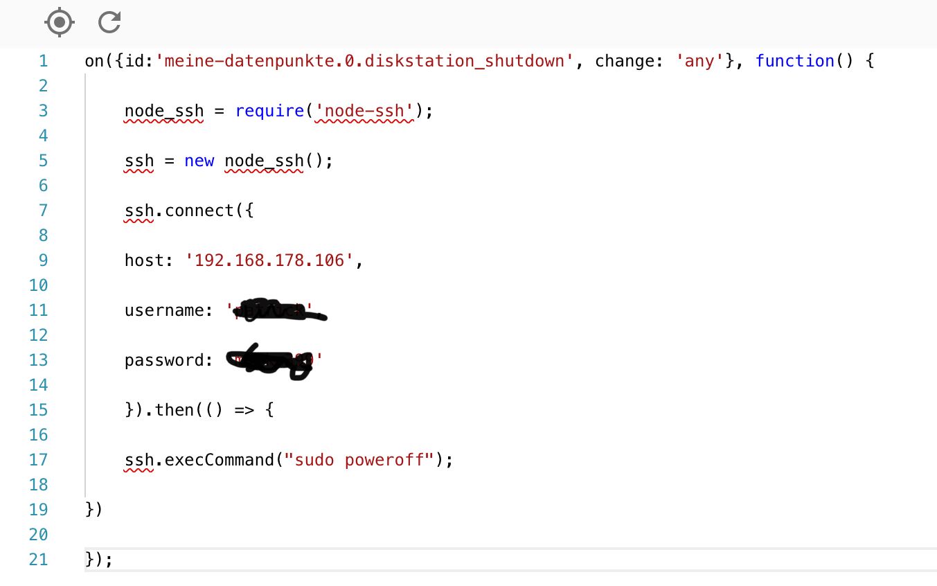

                          Linux adapter geht nicht bzw. es kommen sehr viele Error im log. Ich habe ein skript zum runterfahren eines raspi. Das habe ich jetzt angepasst leider geht es nicht. Weißt du vielleicht wieso? Morgen muss ich über putty mal testen ob der Befehl sudo poweroff funktioniert....
                            saeft_2003 Most Active last edited by
                            Das Skript geht leider nicht da ich den Befehl sudo poweroff mit meinem Passwort bestätigen muss.
                            Wie kann ich das in diesem Skript hinzufügen?

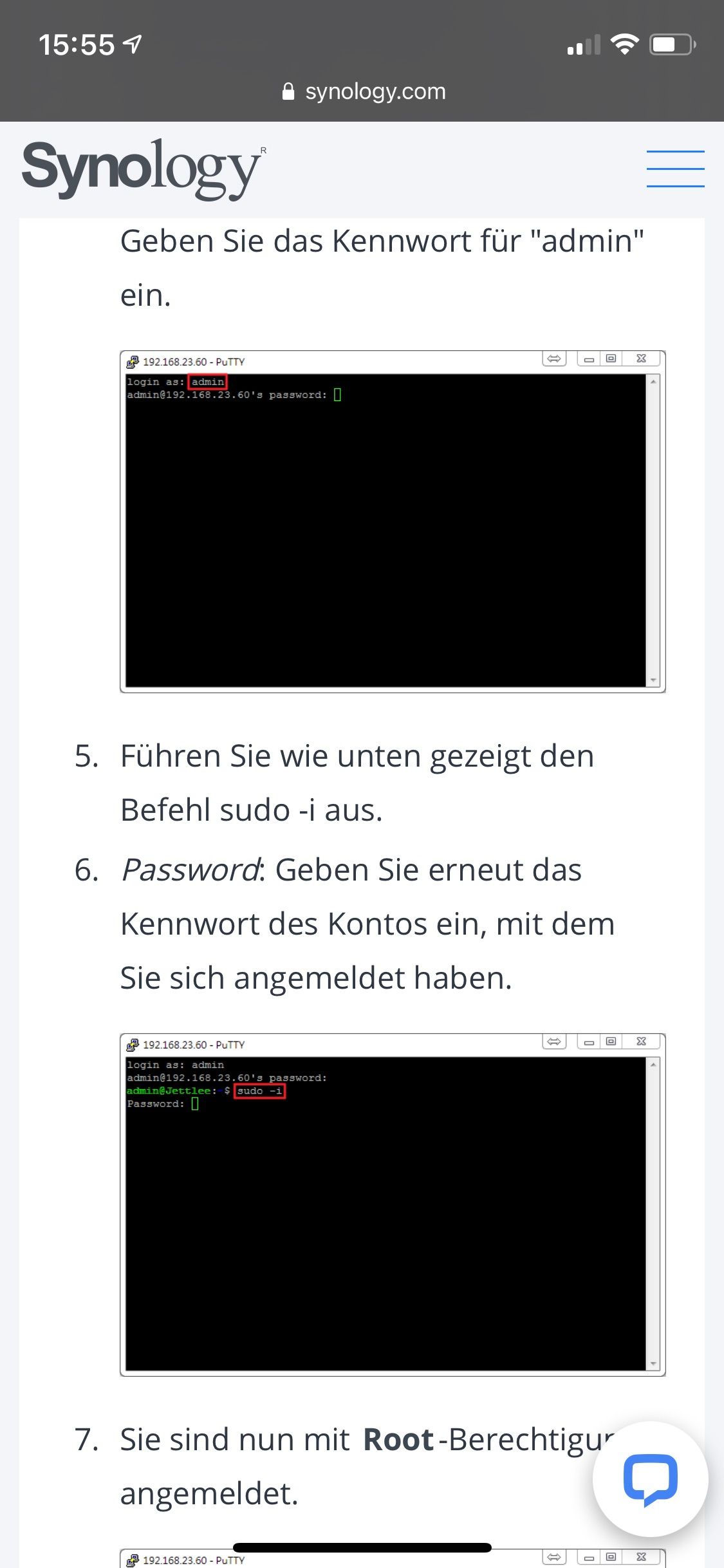

                              nimm mal den usernamen : root
                                saeft_2003 Most Active @Glasfaser last edited by saeft_2003
                                @glasfaser sagte in USV installiert - Shutdowns initiieren? Proxmox, CCU, NAS:
                                @saeft_2003
                                Mit root anmelden geht nicht. Ich bekomme root nur wenn ich mich mit Benutzer anmelde dann sudo -i eingebe und danach noch mal das PW vom Benutzer.
                                Ist irgendwie doof. Steht auch hier so.
                                https://www.synology.com/de-de/knowledgebase/DSM/tutorial/General_Setup/How_to_login_to_DSM_with_root_permission_via_SSH_Telnet

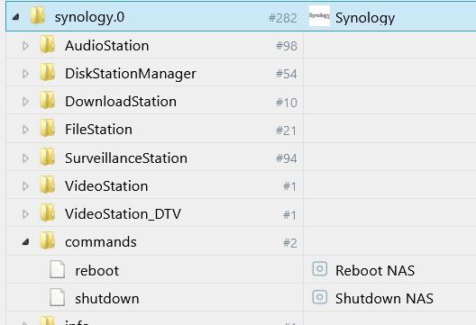

                                • Glasfaser
                                  Glasfaser @saeft_2003 last edited by
                                  @saeft_2003
                                  Nimm doch einfach den Synology Adapter dort ist alles drin und auch mehr .
                                  Thread dazu
                                  Meister Mopper S 2 Replies Last reply Reply Quote 0
