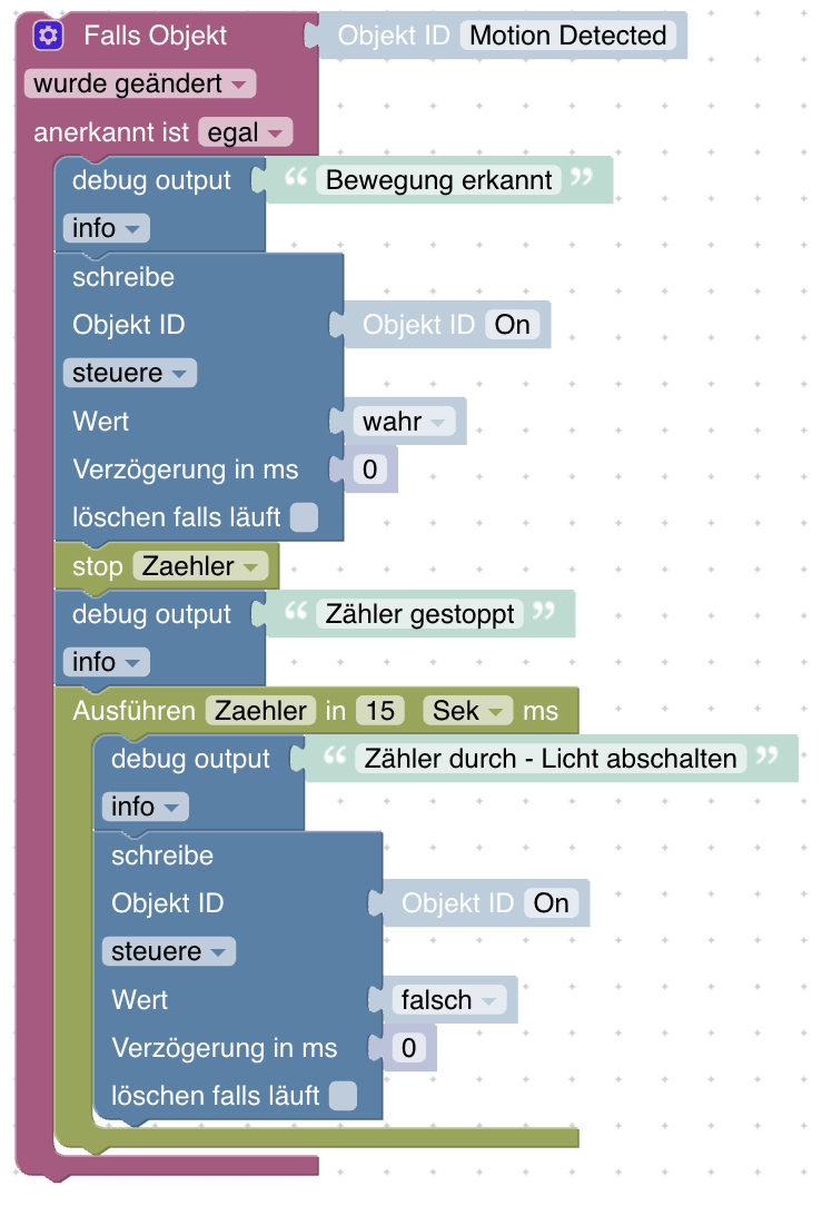

      Ich bin erst gerade ganz neu auf iobroker gestossen und bin begeistert von den Möglichkeiten, die vorhanden sind. Als Newbie stehe ich aber leider trotz Youtube-Videos irgendwie an.
      Was möchte ich erreichen?
      Ich habe einen Bewegungsmelder und wenn dieser eine Bewegung erkennt, soll das Licht angehen und nach xy Sekunden wieder ausgehen. Wenn er in der Zwischenzeit aber wieder eine Bewegung erkannt hat, soll das Licht natürlich nicht ausgehen, sondern wieder um xy Sekunden verlängert werden.
      Das Licht selber geht an und nach 15 Sekunden schaltet es wieder ab... auch wenn zwischenzeitlich gemäss Protokollierung wieder eine Bewegung erkannt wurde und das Skript neu gestartet wurde. Ich nehme an, ich verwende die "Stop"-Funktion nicht korrekt... ich hoffe, ihr könnt mir helfen und danke für den Rat an einen Newbie.
      Grüsse
      Danielos

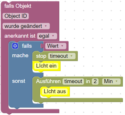

        paul53 @danielos last edited by paul53
        @danielos Prinzip (unterscheidet zwischen "Bewegung" und "keine Bewegung"):
        Wert findet man unter "Trigger".
        Wenn der BWM eine eigene Ausschaltverzögerung hat, genügt es auch so:
          danielos @paul53 last edited by
          @paul53 Herzlichen Dank, jetzt läuft's, wie ich es wollte. Cool! ✌

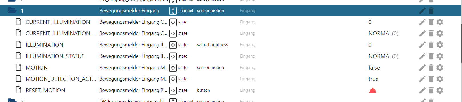

                  Ich habe noch eine Frage dazu. Ich würde das ganze gerne in Abhängigkeit von der Helligkeit steuern.
                  Ich habe dazu folgende Datenpunkte zur Verfügung:
                  Ich schätze, den genauen Wert muss ich noch herrausfinden für die Helligkeit. Wie kann ich diese denn dann einbauen?

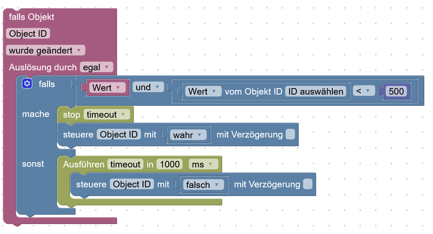

                    Homoran Global Moderator Administrators @Dominik F. last edited by Homoran
                    @dominik-f sagte in Bewegungsmelder - Newbie Frage:
                    oben ergänzen
                    Falls "Wert" UND Wert von CURRENT_ILLUMINATION < 500
                      Mariatschi0815 last edited by Mariatschi0815
                      @homoran said in Bewegungsmelder - Newbie Frage:
                      sollte dann so aussehen:
                      Das "und" findest du unter Logik, das "<" ist der gleiche Baustein.
                      Dominik F. 1 Reply Last reply Reply Quote 1

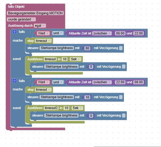

                                    • Dominik F.
                                      Dominik F. @Dominik F. last edited by
                                      Das Script läuft nun einwandfrei.

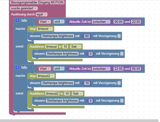

                                      Ich bin nun auf die Bewegungsmelder gekommen und möchte jetzt woanders einen einbauen und habe dein Script etwas umgeschrieben.
                                      Könntest du da vielleicht mal drüber gucken ob es überhaupt so funktionieren kann und es eventuell optimieren/berichtigen?
                                      Zwischen 6 und 22 Uhr soll bei Bewegung eine Lampe mit 80% Helligkeit angehen.
                                      Zwischen 22 und 6 Uhr soll bei Bewegung die Lampe mit 10% Helligkeit angehen.
                                      Das was vorher auch im Script war, soll bestehen bleiben. Also das die Lampe erst ausgehen soll, wenn 10 Sekunden keine Bewegung erkannt wurde.
                                      Das habe ich mir nun ausgedacht:

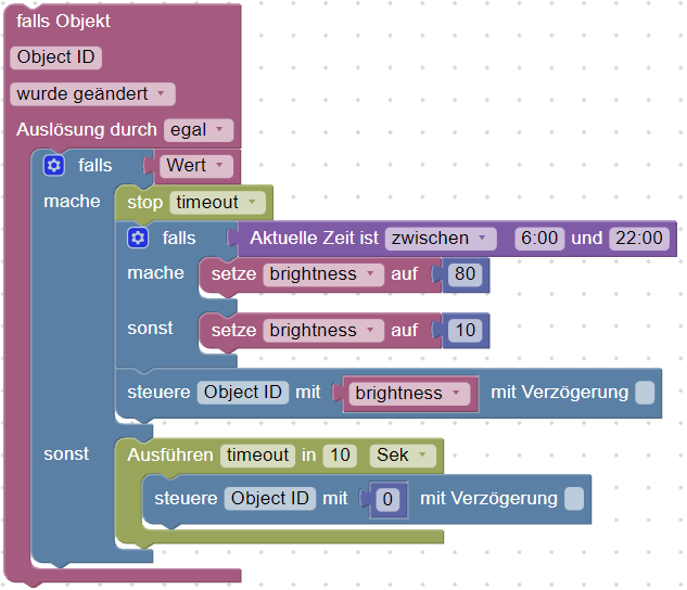

                                        paul53 @Dominik F. last edited by
                                        @dominik-f sagte: Das habe ich mir nun ausgedacht:
                                        Im unteren Teil wird der falsche Timer gestoppt.
                                        Dominik F. 1 Reply Last reply Reply Quote 0
                                        • Dominik F.
                                          Dominik F. @paul53 last edited by
                                          Ich kann den Timer dort aus irgendeinem Grund nicht ändern
                                          Dominik F. paul53 2 Replies Last reply Reply Quote 0
                                          • Dominik F.
                                            @dominik-f
                                            Oder meinst du beides mal timeout2?
