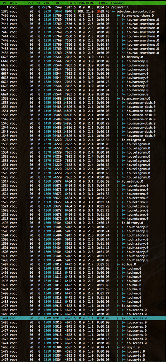

      Hallo liebe Community, nachdem ich mich die letzten Wochen mit meinem PI geärgert habe, ist mir folgendes Problem aufgefallen:
      Die einzelnen Adapter werden bei mir teilweise anscheinend mehrfach gestartet, wie man im angehängten Screenshot sehen kann. Ist das normal?

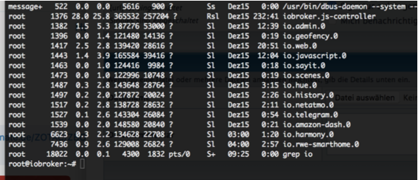

        wie genau latet denn der befehl den du da zur anzeige genommen hast? Was sagt ein "ps auxw|grep io" ?!
          PArt last edited by
          Das ist htop, mit grep sieht das ganze so aus! Was mich eben wundert ist, das htop ja auch jeweils eine eigene Prozessid anzeigt. Generell erscheint mir der Speicherverbrauch extrem hoch

            Ich glaube nicht das die Prozesse mehrfach gestartet werden.
            In deinem screenshot sieht man eindeutig das die Prozesse in einer Baumstruktur angezeigt werden. Somit heißen die Unterprozesse der Adapter genau so wie der Hauptprozess. Jeder Unterprozess bekommt eine eigene ID, aber schaut man auf den Speicher sieht man das es sich bei der Anzeige um den Übergeordneten Prozess handeln muss.
            Was den Speicher bedarf angeht ist das immer etwas Schwierig, linux belegt immer 90-100% des Speichers und verteilt das auf alle Prozesse. Das heisst aber nicht das der Speicher auch genutzt wird.
            Schaut man sich deine Ausgabe von ps an sieht man in der 6ten Spalte was die Prozesse wirklich an Speicher nutzen, die Zahl eine Spalte vorher zeigt an was Reserviert ist.

                Die Child prozesse können alles mögliche sein. Jeder Adapter wie zum Beispiel der hm.rpc baut eine Netzwerkverbindung auf und dafür wird ein listener benötigt und der läuft dann als eigenständiger Prozess. Das ist ganz normal.

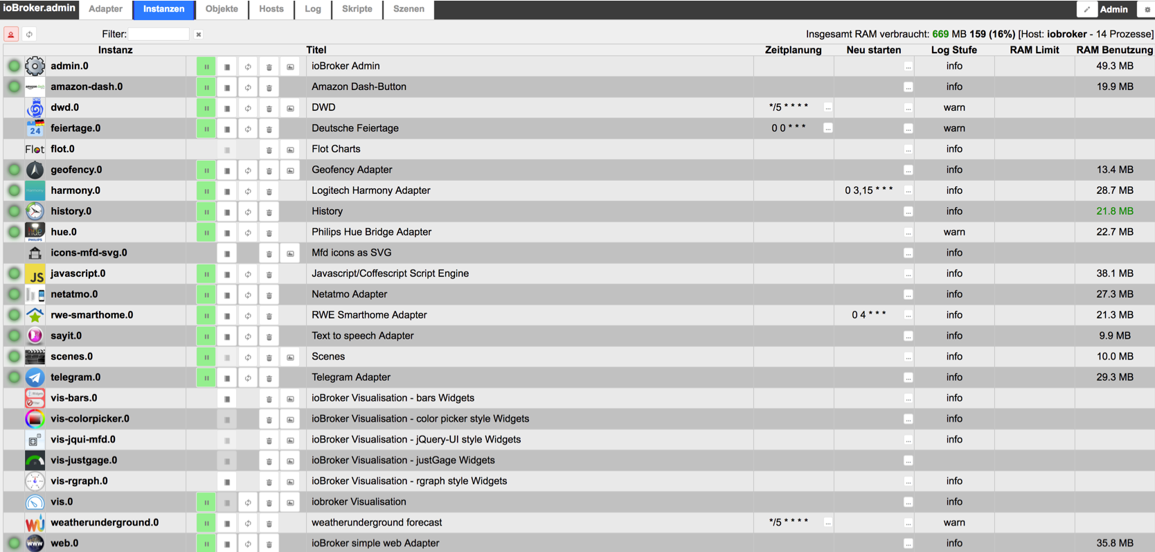

                    Was sagt dir denn der Reiter Instanzen im admin?
                    Dort werden ja auch die Speicherdaten angegeben.

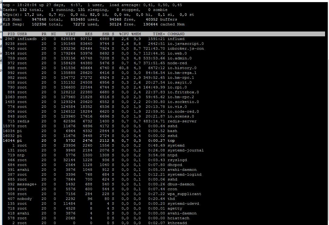

                        Was sagt denn top zu dem verbrauchten Speicher?

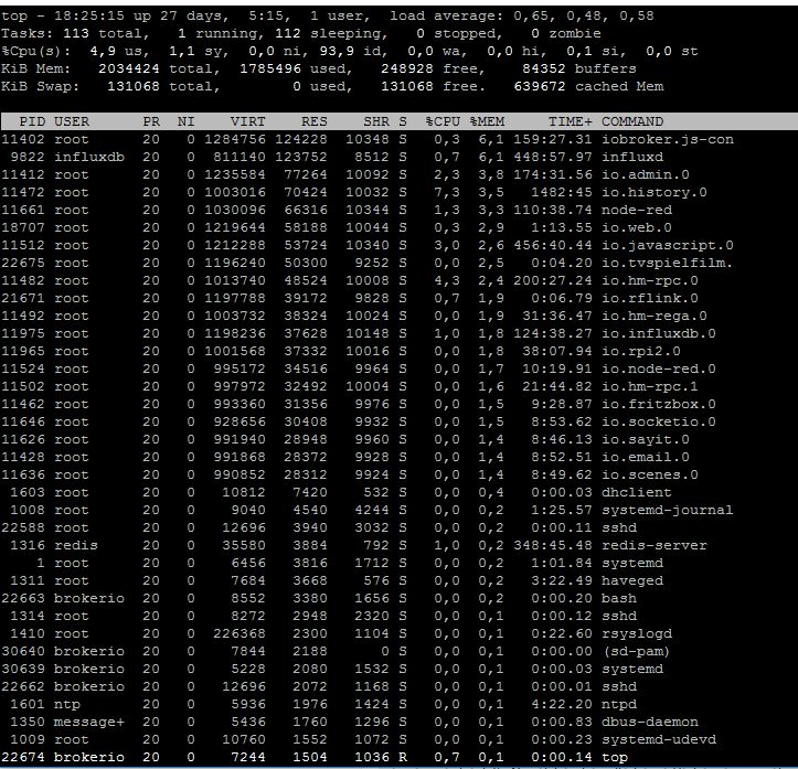

                          sortier mal nach speicherverbrauch dann siehst Du vllt wer "schuld" ist …
                            PArt last edited by
                            Wie man im ersten Screenshot sieht, definitiv ioBroker

                              Naja, die influxdb ist auch nicht gerade unschuldig 🙂
                              Bei nem raspi mit 1 GB darf man nicht alles auf einem rechner haben und muss verteilen …
