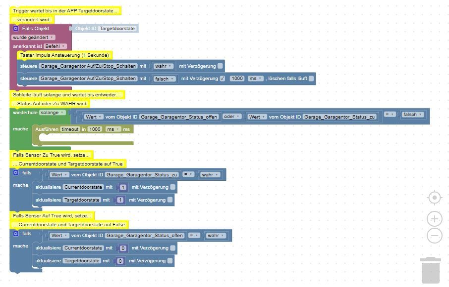

      Hallo liebe Community
      Ich sammle gerade meine ersten Erfahrungen mit Blockly und komme nicht so schlecht voran 🙂
      Leider fehlt mir bei meinem Projekt etwas Hilfe.
      Zu meinem Projekt.:
      Ich habe ein Garagentor von Normstahl, dass mit der Magic Zusatzkarte bestückt wird.
      Diese Zusatzkarte gibt mir über 2 Relais bekannt ob das Tor Auf oder Zu ist.
      Diese wiederum habe ich über KNX mit einem Potentialfreien Interface eingebunden. Der Status wird auch in meiner Gira App oder in den Objekten unter iobroker richtig angezeigt.
      Die beiden Relais habe ich Garagentor_Status_offen und Garagentor_Status_zu benannt.

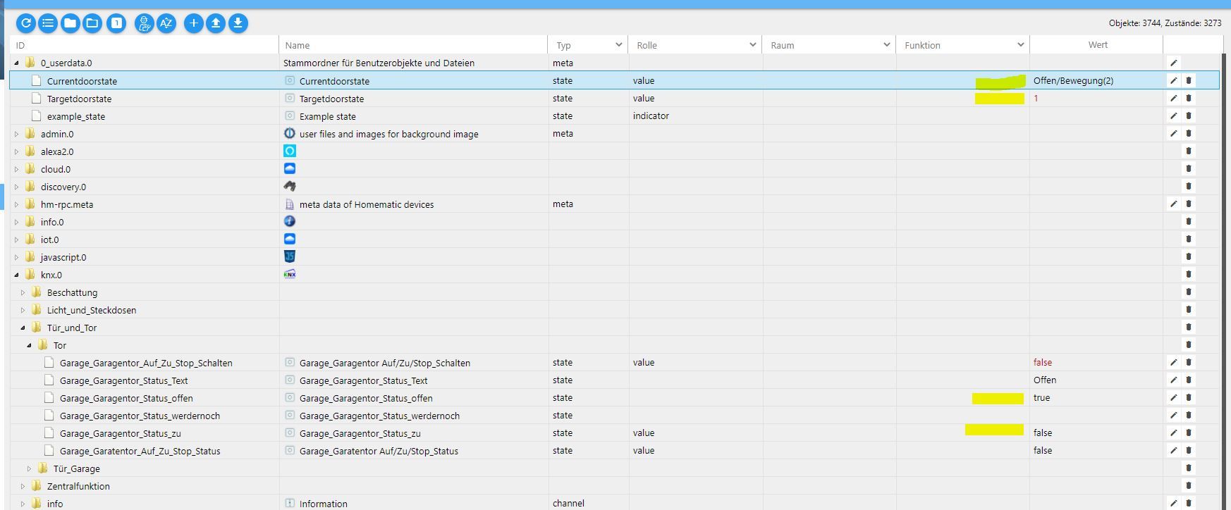

      In den Objekten habe ich mi ein Currentdoorstate und Targetdoorstate für Yahka angelegt.

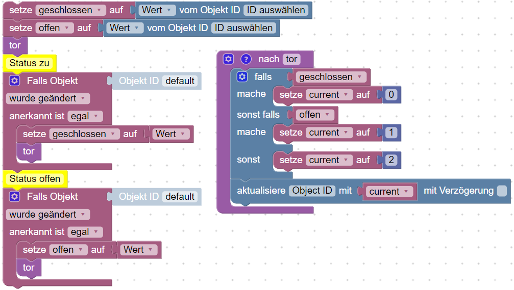

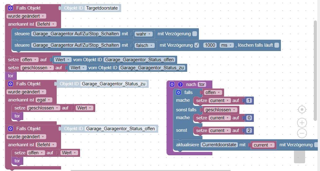

      Mit meinem aktuellen Blockly setting kann ich das Tor schon fahren, leider funktioniert die Erkennung der Position noch nicht wirklich -> eigentlich gar nicht.
      Anbei mein Blockly für ein besseres Verständnis!
      Vielleicht hat ja wer ein gleiches Projekt mit 2 Sensoren und kann mir etwas unter die Arme greifen.
      lg und Danke

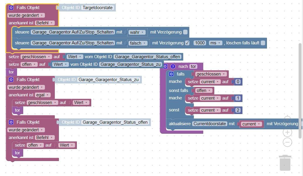

        paul53 @Graydens last edited by paul53
        @graydens
        "wiederhole solange" erzeugt eine Endlosschleife. Ganz schnell weg damit !
        @graydens said in Garagentor mit 2 Sensoren:
        Müsste Currentdoorstate nicht 3 Zustände haben? geschlossen / offen / in Bewegung

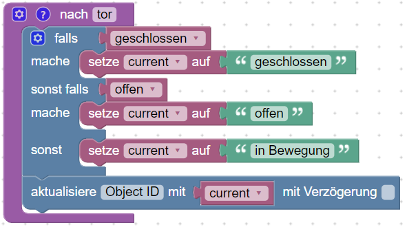

        Du benötigst 3 Trigger:
        • Targetdoorstate
        • Status zu
        • Status offen
        Vorschlag für Currentdoorstate:
        Wert findet man unter "Trigger".

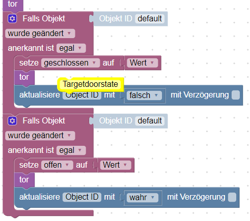

          Graydens @paul53 last edited by
          @paul53 Vielen Dank für deine Antwort
          Habe versucht deinen Entwurf zu nutzen.
          Leider funktioniert es nicht.
          Der Current status ist in den Objekten entweder 0 oder false.
          Anbei habe ich mein aktuelles eingefügt.
          Sobald in dem Ablauf Tor kommt, springt er rüber und durchläuft die Tor Aufgabe?
          Setze XXX auf Wert, was macht er da?
          lg und Danke

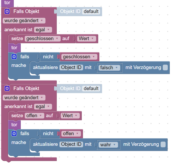

            @graydens
            Der zweite Trigger muss "Garage_Garagentor_Status_zu" und der dritte Trigger muss "Garage_Garagentor_Status_offen" sein.
            Alternative zu Multistate(0, 1, 2):

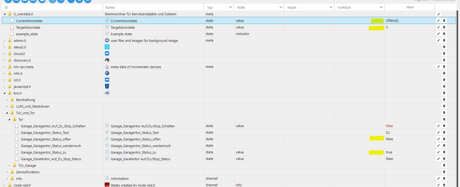

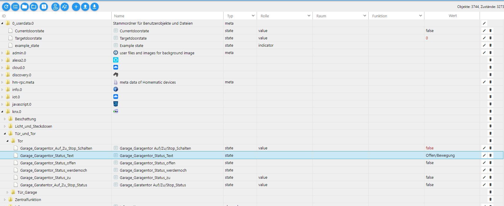

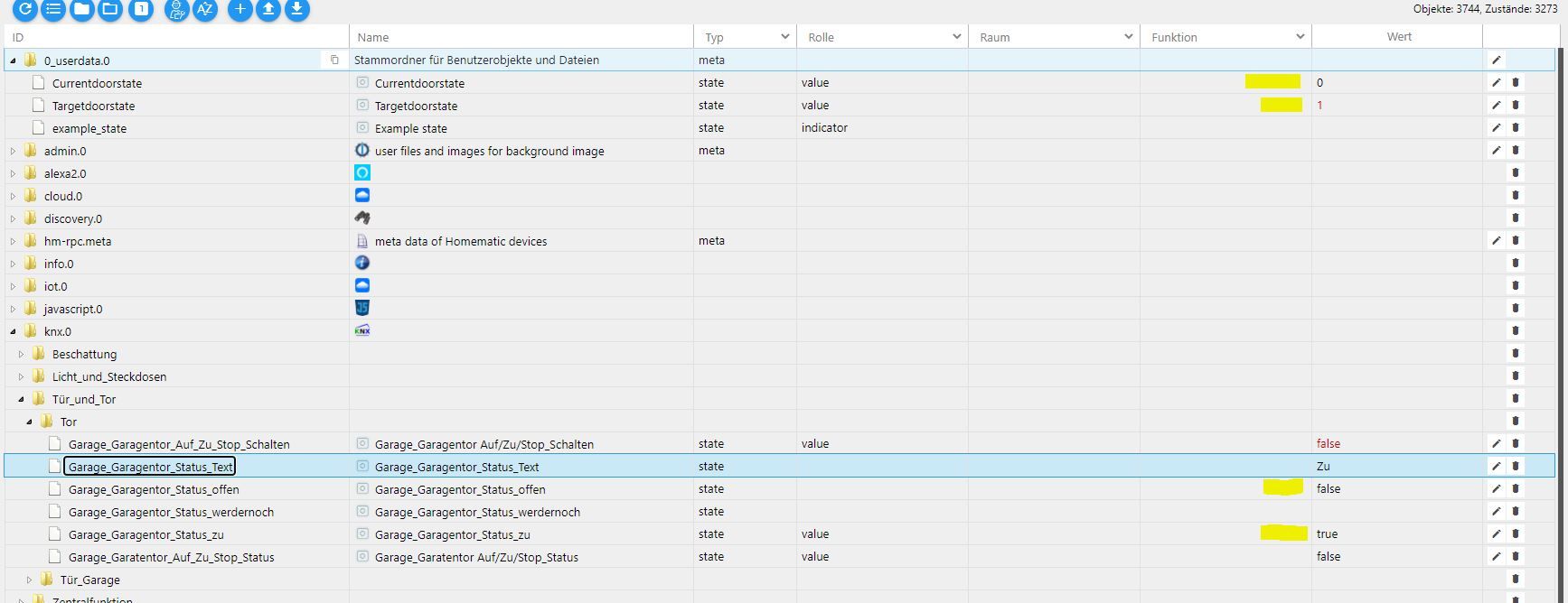

                  Sieht nun schon viel besser aus.
                  Folgendes ist mir aufgefallen, was ich aber auch durch abändern noch nicht hinbekommen habe.
                  wenn ich es richtig beobachte ist:
                  Targetdoorstate geöffnet = (laut APP 0)
                  Targetdoorstate zu = (laut APP 1)
                  Aktuell funktioniert Targetdoorstate 0 mit currentdoorstate 0, ändert man Targetdoorstate auf 1 ändert sich currentdoorstate auf 2, bleibt aber solange bis man targetdoorstate wieder auf 0 setzt, dann ändert sich auch wieder current auf 0.
                  Somit zeigt mein Status aktuell im Bestfall an, dass das Tor offen ist obwohl es in Wirklichkeit zu ist.
                  Hoffe ich habe es einigermaßen logisch erklärt 😖
                          @graydens sagte: Value habe ich jetzt bei current auf boolean umgeändert, geht aber leider trotzdem nicht.
                          ?? Welchen Datenpunkt hast Du wie geändert ?
                          Poste bitte die RAW-Ansicht der Eigenschaften von "Currentdoorstate" und "Targetdoorstate" in Code tags.
                          • G
                            so richtig?
                              "user": "system.user.admin",
                              "ts": 1610818991491,
                              "common": {
                                "name": "Currentdoorstate",
                                "role": "boolean",
                                "type": "number",
                                "desc": "Manuell erzeugt",
                                "states": {
                                  "0": "Offen",
                                  "1": "Geschlossen",
                                  "2": "Offen/Bewegung"
                                "min": 0,
                                "max": 2,
                                "def": 0,
                                "read": true,
                                "write": false
                              "native": {},
                              "acl": {
                                "object": 1636,
                                "owner": "system.user.admin",
                                "ownerGroup": "system.group.administrator",
                                "state": 1636
                              "_id": "0_userdata.0.Currentdoorstate",
                              "type": "state"
                              "ts": 1610819016433,
                              "common": {
                                "name": "Targetdoorstate",
                                "role": "value",
                                "type": "number",
                                "read": true,
                                "write": true,
                                "def": false
                              "native": {},
                              "acl": {
                                "object": 1636,
                                "state": 1636
                              "_id": "0_userdata.0.Targetdoorstate",
                              "type": "state"

                              • G
                                geändert, aber trotzdem bleibt er auf 2 wenn er von 0 auf 1 springen sollte.
                                Was mache ich hier nur falsch 😞
                                    Genau das passiert eben nicht.
                                    Ich beobachte:
                                    von TDS(TargetDoorState) und CTS (CurrentDoorState) 1 auf 0 kein Problem! zwar wird offen mit geschlossen verwechselt, aber sollte zum testen ja egal sein?
                                    ändert man jetzt TDS mit der App auf 1, springt CTS um auf 2 und verharrt hier.
                                    Auch wenn der KNX Sensor für den Sensor auf True geht, bleibt CTS auf 2.
                                    Ändere ich dann wieder TDS mit der APP auf 0, fährt das Tor (zwar in die falsche Richtung) aber aus 2 wird dann wieder 0 wenn der KNX Sensor anspricht....und es wird als beendet in der App dargestellt. Das Tor ist in Wirklichkeit ZU, wird aber als Offen angezeigt.
                                      @graydens sagte: Auch wenn der KNX Sensor für den Sensor auf True geht, bleibt CTS auf 2.
                                      Poste bitte den erzeugten Javascript Code ohne die letzte Zeile in Code tags.
                                      @graydens sagte in Garagentor mit 2 Sensoren:
                                      Deshalb solltest Du TDS mit den Endlagen synchronisieren.

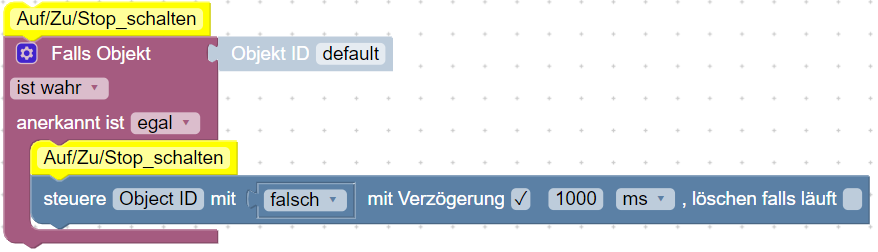

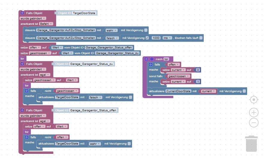

                                      • G
                                        Sorry hatte ich übersehen, ist nun eingepflegt.
                                        Du meinst vermutlich den ganzen Code ohne die letzte (grüne)Zeile?

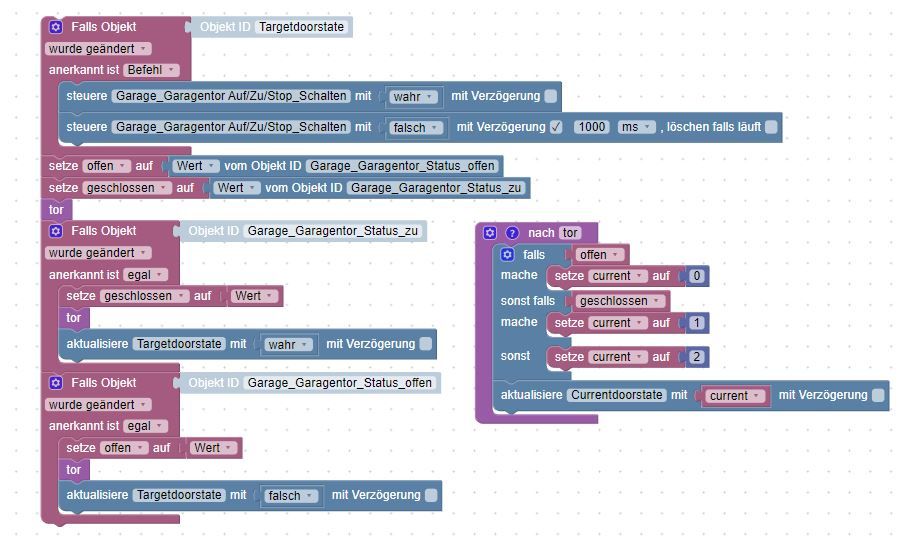

                                          @graydens
                                          Der erste Trigger (Targetdoorstate) darf nur auf Befehl reagieren!
                                          Der dritte Trigger (Garage_Garagentor_Status_offen) darf nicht nur auf Befehl reagieren (egal)!
                                          • G

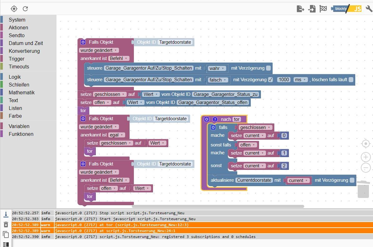

                                            Vielen Dank, jetzt läuft es einwandfrei, habe noch etwas mit der Polarität für AUF und ZU gespielt und jetzt wird es auch in meiner App richtig angezeigt.
                                            Super Unterstützung, danke
                                            Anbei das Endprodukt!
