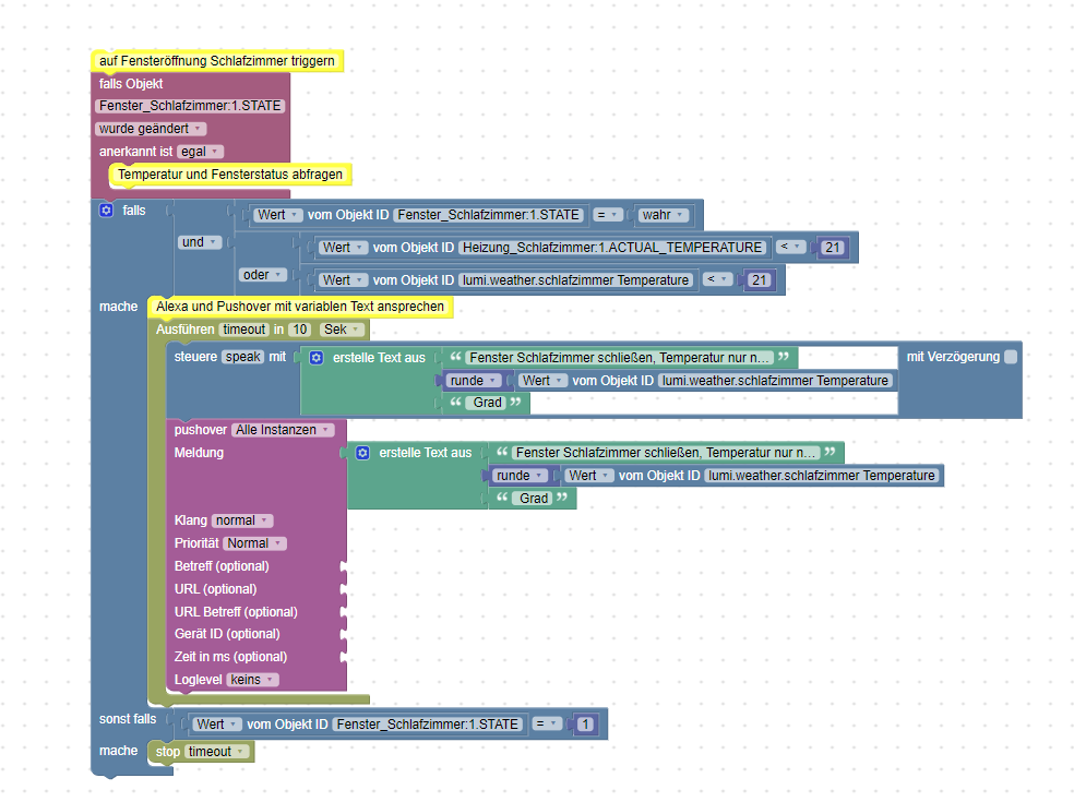

      Hallo Zusammen,
      ich weiß das Thema gab es bereits öfters und ich habe mir auch paar Youtube Videos dazu angeschaut. Dennoch sehe ich den Wald scheinbar vor lauter Bäumen nicht. Mein Skript tut zumindest nicht jenes, was es soll.
      Was soll es tun:
      • Erfassen, dass das Fenster auf ist,
      • Erkennen, dass die Temperatur kleiner einem Sollwert (beispielhaft 21 Grad) ist
      • Den Ist Wert mit einer Warnmeldung an Alex & Pushover übergeben
      Kann mal einer mit Adleraugen schauen wo ich noch etwas justieren muss? Teilweise hat es schon funktioniert, aber nun hänge ich.

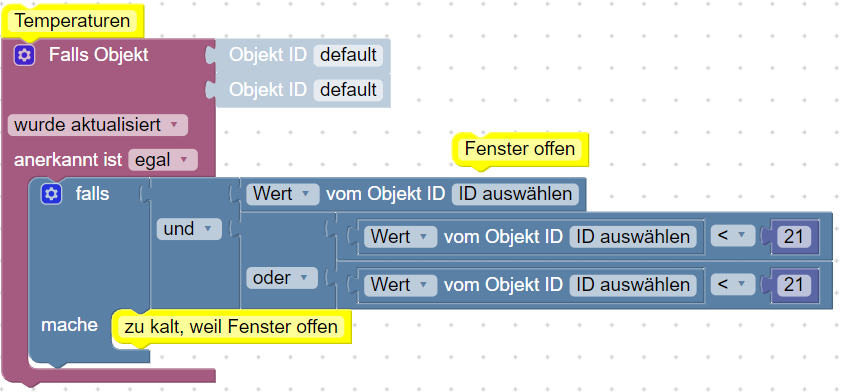

          paul53 @robbsen last edited by
          @robbsen Du solltest besser auf die Temperaturen triggern, da sonst die Temperaturwerte nur zum Zeitpunkt des "Fenster öffnen" erfasst werden.
              @robbsen said: Aktuell geht es mir aber um "learning by doing"
              Der falls-Block gehört in den Trigger, nicht darunter. Darunter wird er nur einmal bei Skript-Start ausgeführt.

                  robbsen @paul53 last edited by
                  @paul53 oh man augenroll da ist der Wald. Danke da setze ich an.
