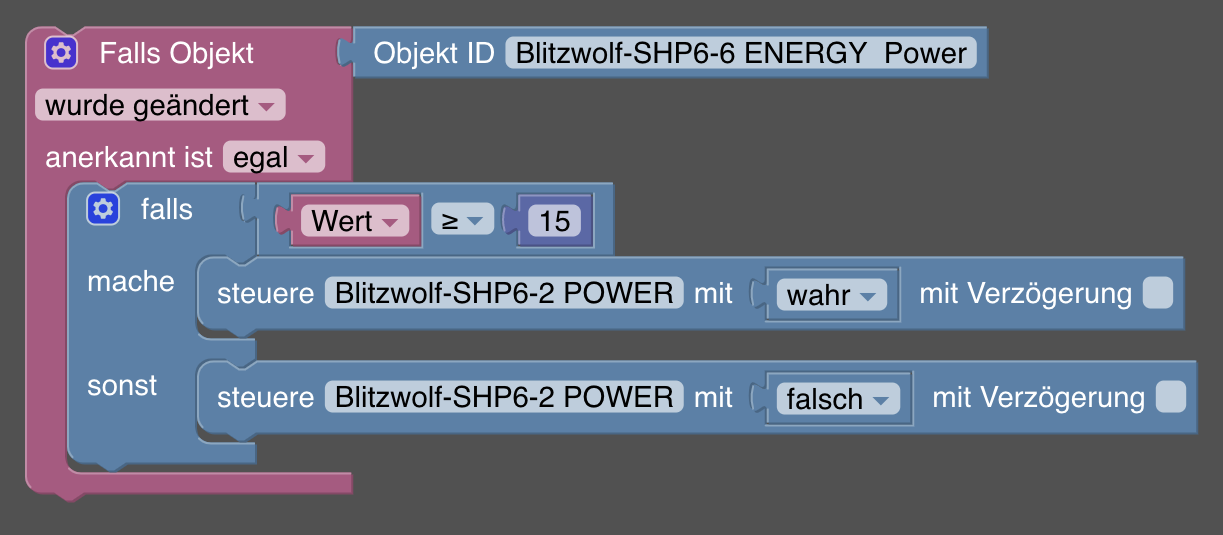

      Hallöchen, brauche mal wieder euren Rat,
      habe ein Script welches den Subwoofer einschalten soll, sobald der AvReceiver in Betrieb ist.
      Wollte das wie folgt lösen, was vermutlich auch funktionieren würde, allerdings ist das script quasi im dauerbetrieb, das kann man doch bestimmt sinnvoller lösen.
      Das das Script nur einmal angestoßen wird wenn wert x überschritten wird, und ebenso wenn wert unterboten wird ..
      paul53 Homoran I 3 Replies Last reply Reply Quote 0

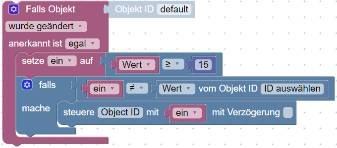

        paul53 @Cinimod last edited by
        @dom-sch said: nur einmal angestoßen wird wenn wert x überschritten wird, und ebenso wenn wert unterboten wird
        Vorschlag:

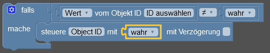

          Homoran Global Moderator Administrators @Cinimod last edited by
          @dom-sch said in Gerät 2 einschalten mit Stromverbrauch von Gerät 1:
          klar, die Leistung ändert sich dauernd und ist wahrscheinlich dauernd >15 (Watt??)
          indem du z.B. im falls noch darauf prüfst, ob die zweite Stekdose bereits an ist

            Ja genau, der Wert ist dauerhaft über 15watt wenn der receiver läuft, ich finde es etwas seltsam das das script immer wieder true an die Steckdose schickt ...
            @Homoran ja die Idee ist schon mal ganz gut, würde diesen Dauerbefehl schon mal unterbinden. dennoch läuft sich das script die hacken ab, das ist vermutlich nicht wirklich zu unterbinden ...
            @paul53 ich bin mir nicht ganz sicher was es mit diesem gleich Zeichen auf sich hat... wie das funktioniert ... kannst mich aufklären ? kenne das nicht
              paul53 @Cinimod last edited by paul53
              @dom-sch said: was es mit diesem gleich Zeichen auf sich hat..
              Du meinst ungleich?
              Die Variable ein enthält den Sollwert (false / true) für die zweite Steckdose. Ist der Wert der zweiten Steckdose ungleich dem Sollwert ein, wird geschaltet.
                wieso ist das seltsam?
                du hast dem Skript ja gesagt, dass es das tun soll, wenn sich der Wert ändert. Und 25W sind nicht 26W
                Paul setzt eine Variable beim ersten einschalten auf den Wert der ersten Steckdose und vergleicht dann den Wert der zweiten Steckdose mit dem Wert der Variablen.
                Wenn die "nicht gleich" sind passt er die zweite Dose an

                  Cinimod Most Active @paul53 last edited by
                  @paul53 die variable ein hat automatisch den sollwert true/false ?
                  dazu muss die variable auch genau "ein" heißen ? oder kann ich die benennen wie ich will ? wenn ich es richtig verstanden habe gibt es bestimmte variablen die schon einen vorgesehenen sollwert haben? oh mann ... dann hab ich wieder was wichtiges gelernt, ich hatte angenommen die variable beinhaltet immer nur was ich ihr vorgebe zu beinhalten
                  damnach schickt er nur true oder false wenn der wert ungleich objektID ist ja !?

                      @dom-sch Dein Script macht was es soll. Lediglich vorher auf den Zielzustand prüfen und nur wenn ungleich steuern.
                          @dom-sch said: die variable ein hat automatisch den sollwert true/false ?
                          Sie ist true wenn der Stromverbrauch >= 15 ist, sonst false.
                          Ja.
                          Wenn der Wert vom Objekt mit der ID "Blitzwolf-SHP6-2 POWER" ungleich ein ist.
                          • Cinimod
                            Cinimod Most Active last edited by Cinimod
                            ich hab irgendwie nur noch nicht verstanden woher die variable true oder false hat ? ne variable kann doch auch jeglichen wert beinhalten oder ?
                            denk ... denk ... denk ... ich glaub ich habs ...
                            die variable hat nen true oder false wert weil wir den trigger wert vergleichen mit größer/gleich 15 .... ergibt dann wahr oder falsch ....
                            deshalb ist "ein" dann wahr oder falsch ?!
                            oh mann ... sorry ... blutiger Anfänger
                            danke euch !!
                              @dom-sch said: die variable hat nen true oder false wert weil wir den trigger wert vergleichen mit größer/gleich 15
                              So ist es.
