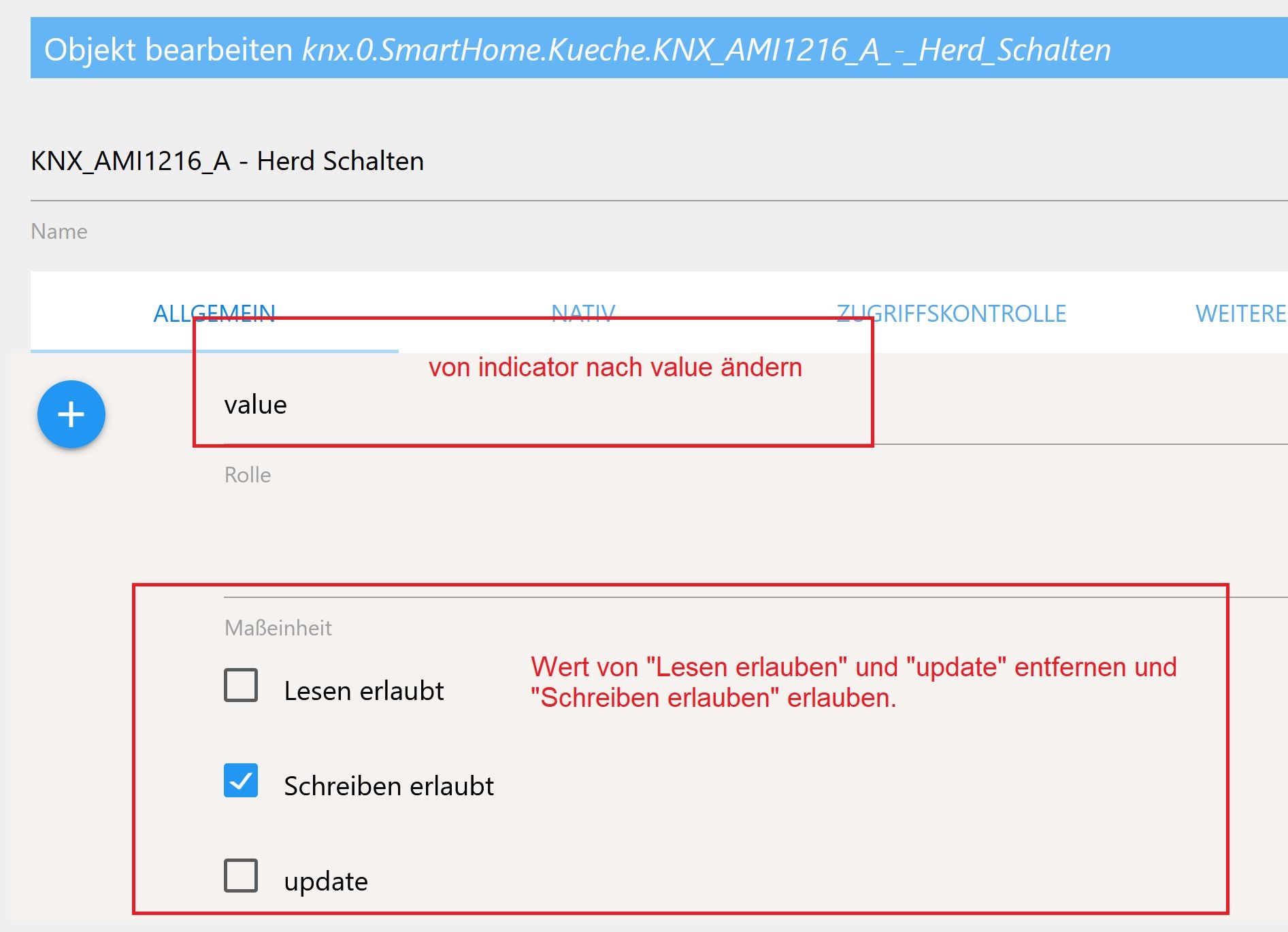

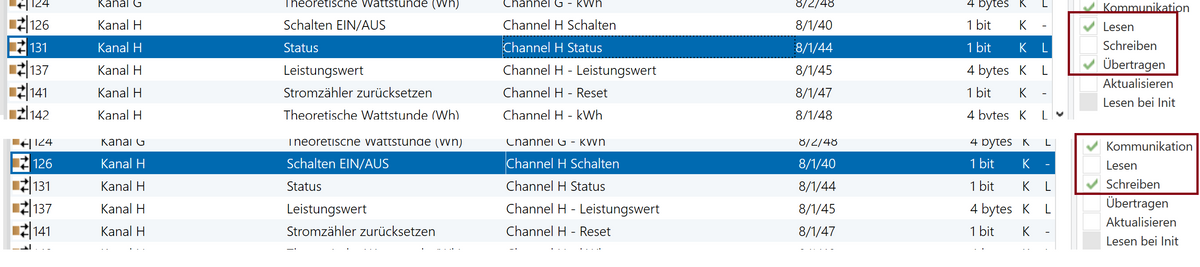

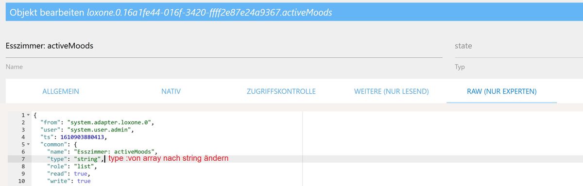

      ich möchte die Eigenschaften einiger Datenpunkte überwachen und automatisch über blockly ändern lassen.
      Hintergrund ist, dass aus Loxone und das einlesen meines KNX Projektes immer wieder falsche Datentypen übertragen werden und die muss ich händisch immer wieder ändern. Gibt es eine schnell und unkomplizierte möglichkeit?

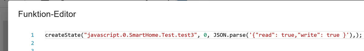

        hab jetzt soweit, dass ich Datenpunkte anlegen kann, nur möchte ich diesen datenpunkt mit den werten read an write überprüfen und ändern.
        mein ziel ist es zu schauen ob der knx adapter neugestartet ist und wenn ja, dann prüfe alle datenpunkte und sollte ein datenpunkt nicht stimmen, dann ändere ihn und startet anschließend den knx adapter neu.

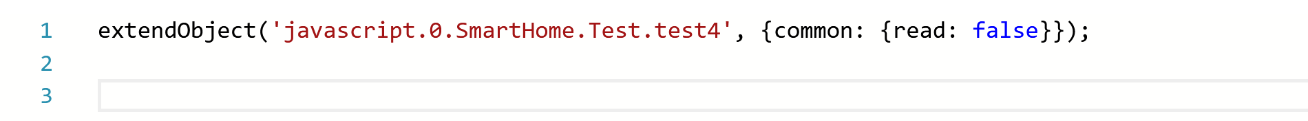

                        @carak sagte:
                        extendObject damit kann ich im 2ten step die knx Instanz neu starten.
                        Das ist nur das Beispiel in der Doku. Man kann auch die Attribute von KNX-Datenpunkten ändern. Beispiel:
                        extendObject('knx.0.xyz.Status', {common: {read: true}});
                        C R 2 Replies Last reply Reply Quote 0

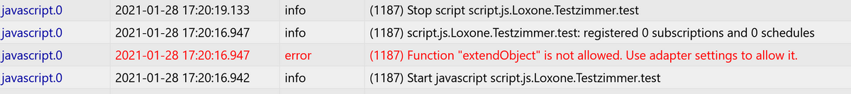

                          carak @paul53 last edited by
                          das ist das ergebnis, bin mir nicht sicher was ich falsch mache:
                            paul53 @carak last edited by paul53
                            @carak sagte: das ist das ergebnis
                            In der Konfiguration der Javascript-Instanz ist setObject nicht freigegeben.
                            Bist Du sicher, dass Du solche (nicht ungefährliche) Eingriffe vornehmen willst ?
