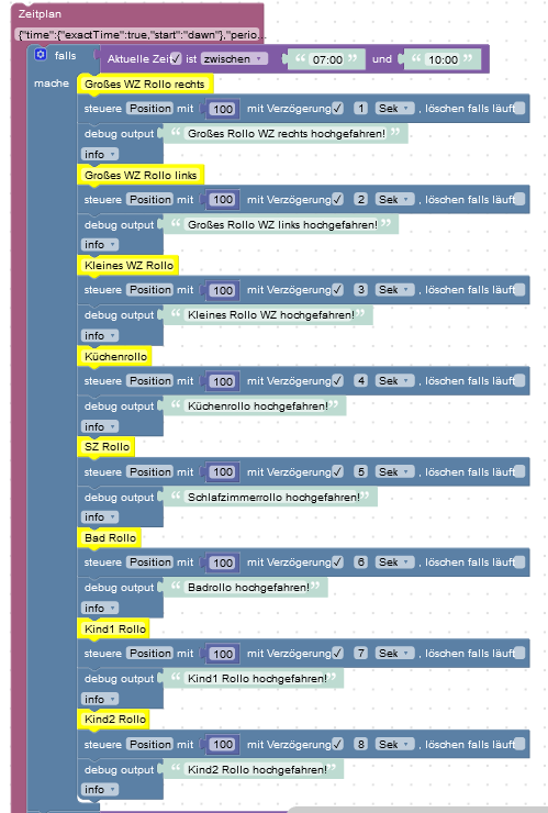

      ich arbeite mich grade in Blockly und Astro ein (bin also Neuling).
      Habe ein Script welches in der Morgendämmerung (also so zwischen 7.30 und 8.30) die Rollos hochfährt.
      Gestern Nacht hatte ich dann einen Herzinfakt, als die Rollos gegen 01.00Uhr alle hochgefahren sind - habe dann erstmal alle Skripte deaktiviert und mir soeben die Logs angesehen.
      Folgendes sehe ich im Log gestern um 23.40Uhr:
      2021-01-17 23:40:00.010 - info: javascript.0 (1634) script.js.common.Astrozeiten: Astro: Gültige Zeiten: [aktueller Tag: 1] | [nächster Tag: 13] | [Aktualisiert: 0] | Aktuelle Tageszeit: Nacht | Kommende Tageszeit: Mitternacht
      MOD-Edit: Code in code-tags gesetzt!
      Wundert mich - aktueller Tag sollte doch 17 sein und nächster 18, oder? Wie kommt Astro von 1 auf 13? Wo sind die restlichen 12 Tage hin? 😄 Oder verstehe ich das falsch?
      Da sagt Astro noch die kommende Tageszeit wäre Mitternacht und aktuell haben wir Nacht - passt ja generell.
      Jetzt der "Spaß" um 01.00Uhr (lt. System aus irgendeinem Grund 0.00Uhr obwohl mit die Konsole sagt Uhrzeit ist korrekt, der ioBroker die korrekte Zeit auf der InfoUhr anzeigt, Javascript Adapter auf "nutze systemzeit" steht und ich sogar die exakten Längen und Breitengrade eingegeben habe (und den Server zig mal rebootet hatte):
      2021-01-18 00:00:00.007 - info: javascript.0 (1634) script.js.common.Astrozeiten: Astro: Gültige Zeiten: [aktueller Tag: 14] | [nächster Tag: 0] | [Aktualisiert: 0] | Aktuelle Tageszeit: Früher Morgen | Kommende Tageszeit: Frühe Dämmerung
      Jetzt haben wir also plötzlich Tag14 und der nächste Tag ist Tag0 und wir haben grade frühen morgen - triggern sollten die rollos bei "Morgendämmerung" - was übersehe ich?
      Ich traue den Scripten mittlerweile nicht mehr über den weg - muss ich noch irgendwo EInstellungen anpassen um zuverlässig Astro nutzen zu können? Und die korrekte Systemzeit mit korrekter Zeitzone?
      Vielen Dank für eure Hilfe.

                @homoran liegt in einem Ordner (nicht common) den ich mir angelegt hatte.
                Script steht auf "Morgendämmerung" - da steht nix von Anfang oder Ende?
                Wohne in Köln
                eigentlich genau so wie seit 1 Woche genutzt: ca. 07.30Uhr rollos hoch (morgendämmerung) ca 17.31Uhr "Abenddämmerung" rollos runter. Lief auch wie gesagt 1 Woche perfekt - das macht mich ja so stutzig. Auch, dass das Exakt um 00.00Uhr getriggert wurde - also wäre da von irgendwo ein "führe mal alles aus" gekommen.
                Arbeite nicht tagsübergreifend - packe mal nen screenshot ran 🙂
                2021-01-18 10_25_23-javascript - ioBroker.png 2021-01-18 10_25_48-javascript - ioBroker.png
                Danke auch dir für die schnelle Antwort 🙂

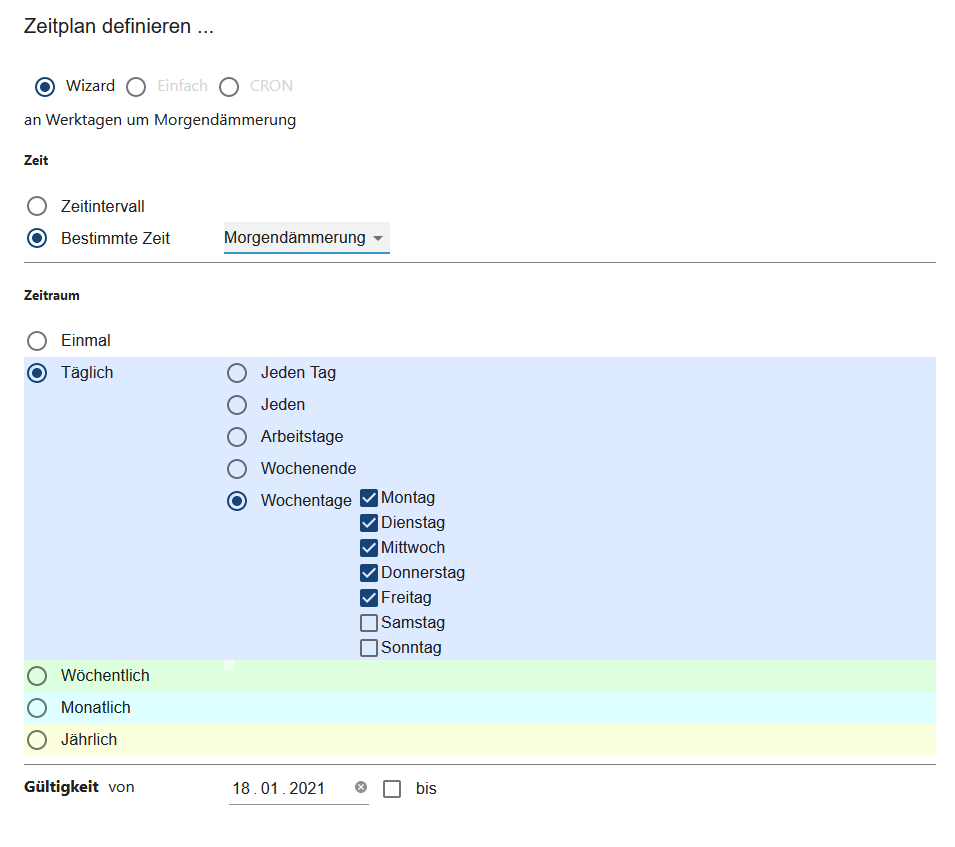

                      Homoran Global Moderator Administrators @Chris929 last edited by
                      @chris929 sagte in Astro triggert wirres Zeug:
                      warum nimmst du keinen Astro-Trigger, sondern so einen verschwurbelten CRON?
                      Chris929 1 Reply Last reply Reply Quote 0

                          Chris929 @Homoran last edited by
                          @homoran Weil der nur Mo - Fr triggern soll - geht das einfacher? 😄 Falls ja nehme ich jeden Tip gerne an 🙂

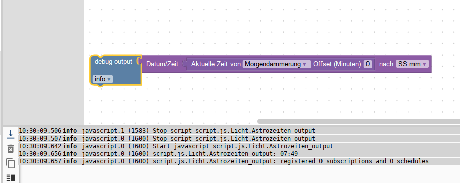

                              dann musst du das in dem anschließenden Logikteil "filtern"
                              Mach mal:
                              • Chris929
                                javascript.0	2021-01-18 09:39:19.000	info	(9227) script.js.common.Astro_Zeitcheck: Mon Jan 18 2021 06:51:00 GMT+0000 (Coordinated Universal Time)
                                Wäre ja dann 07:51Uhr GMT+1 - sollte passen, oder?
                                  jepp! ich hatte auch Kölner Koordinaten genommen und komme auf 07:49
