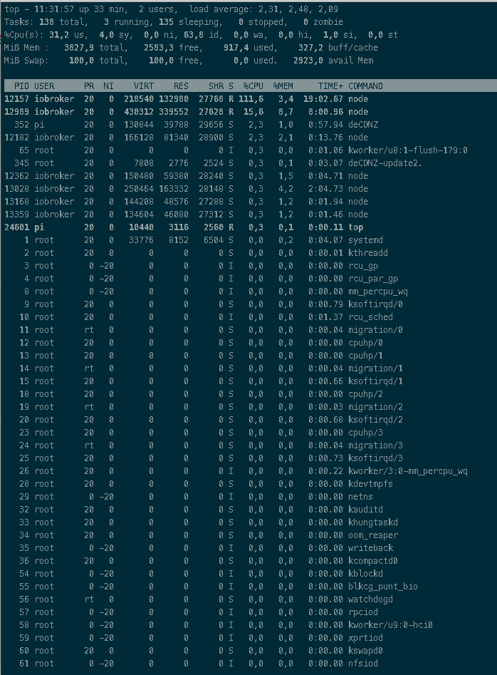

      ich habe folgendes Problem mit meinem ioBroker auf einem Raspberry PI 4.
      Seit heute morgen läd die Admin seite ewig wenn ich sie aufrufe. Im SSH Terminal zeigt mir top eine CPU last von 100% beim iobroker prozess..
      Der Fehler kam als ich im Admin unter Szenen ein paar Szenen editiert habe und diese getestet habe..
      Keine offensichtlichen Loops o.Ä., mein Gedanke war trotzdem erstmal ein korruptes Script.
      iobroker stop javascript.0 hilft aber leider nicht
      Auch das deaktivieren vom hue und ham adapter bringt nichts.
      Auffallend ist auch dass es circa 7 Prozesse im top log sind.
      Meine Frage, gibt es ein Terminal script welches mir die laufenden Adapter ggf. sogar mit cpu load nennt?
      Wie kann ich hier sonst rangehen um den Fehler zu finden?
      Bin für jegliche Vorschläge dankbar 🙂

        @jan-benda sagte in IoBroker CPU Load 100%:
        bitte zeigen!
        und warum stoppst du die Szenen dann nicht?
        wie gesagt: Zeigen!

            Benda @UncleSam last edited by Benda
            Wohlmöglich fehlt mir ein wenig Verständnis der Szenen.
            Ich habe ein paar Szenen angelegt die jeweils eine Hue Szene schalten + 2 Alexa gesteuerte Lichter über den alexa2 adapter schalten.
            Im Szenen Tab habe ich dann immer auf den Test button gedrückt.
            In einem Blocky habe ich dann trigger für diverse Alexa Routinen die dann die jeweilige iobroker Szene schaltet.
            Ist hier ggf. ein Logikfehler drinne? Muss ich die geschaltenen Szenen wieder abschalten?
            iobroker stop scenes.0 hat leider auch nichts gebracht.
            ps aux brachte mir etwas mehr info, hier die relevanten einträge:
            iobroker 12157  102  3.7 234176 148708 ?       Rsl  11:13  25:06 iobroker.js-controller
            iobroker 12182  1.2  2.1 173640 84388 ?        Sl   11:13   0:18 io.admin.0
            iobroker 12258  0.2  1.3 146496 52204 ?        Sl   11:13   0:03 io.discovery.0
            iobroker 12362  0.3  1.5 150672 59444 ?        Sl   11:13   0:04 io.info.0
            iobroker 12500  0.3  1.6 153368 64576 ?        Sl   11:13   0:05 io.alexa2.0
            iobroker 12989 47.5  9.2 453240 362792 ?       Sl   11:13  11:30 io.javascript.0
            sollte der adapter nicht mit iobroker stop javascript.0 gestoppt sein?
            Homoran Dutchman paul53 3 Replies Last reply Reply Quote 0
              Homoran Global Moderator Administrators @Benda last edited by Homoran
              Ich nutze weder Alexa noch Hue.
              Szenen, die andere Szenen triggern kommt mir jedoch komisch vor.
              In deinem top sind jede Menge "node" Prozesse zu sehen.
              Das kommt üblichwerweise nur bei Adapterstarts vor, ansonsten stünde da "io-irgendwas"
              die Load average um die 2 ist zwar etwas hoch, aber nicht kritisch
              und der SWAP ist noch unangetastet
